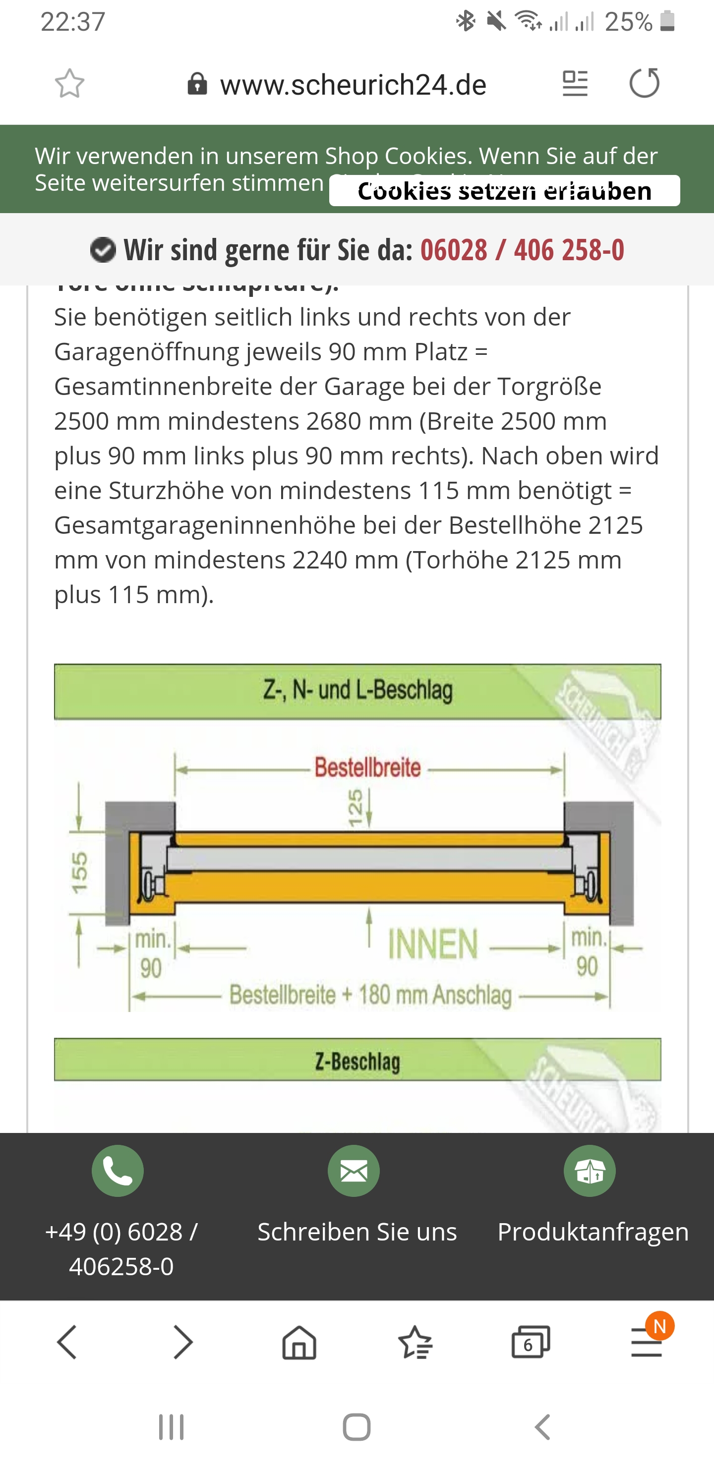

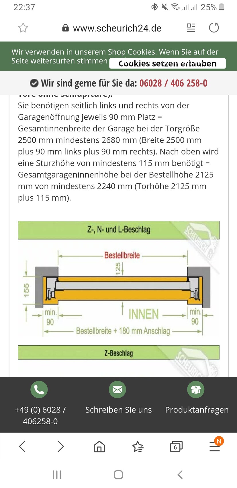

Ich habe jetzt eine höhe von 2.27m Rohbau... da wollte ich jetzt den Sturz von 30cm draufhauen.
Also habe ich 212,5 bis Sturzanfang 13,5cm ... sollte doch reichen...Mein Dach wird ganz normal Kastenprinzip mit Dachpappe
tomtom79
tomtom79
Die Unterkante vom Sturz muss auf 2125. Oder wie willst die Lücke ausfüllen.
Oder reden wir aneinander vorbei.
Sebastian2284
Reden an einander vorbei.... Sturz Verblender/Klinker komm ja von außen vor auf 212,5..... innen muss ich den sturz inkl Ringanker Gießen....

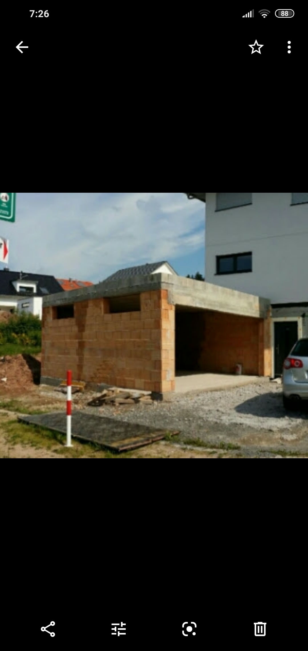

Guten Morgen Ich habe Mal ein Bild von unserer Garage gesucht.
Die durchfahrthöhe ist genau 2125 cm
Wenn jetzt noch was verblenden willst und mit dem Sturz höher must, schauen bitte der die n Schiene von Hörmann die richtige.
Unfertige Ziegelgarage mit offener Front und Betondecke neben Wohnhaus; Auto rechts.
