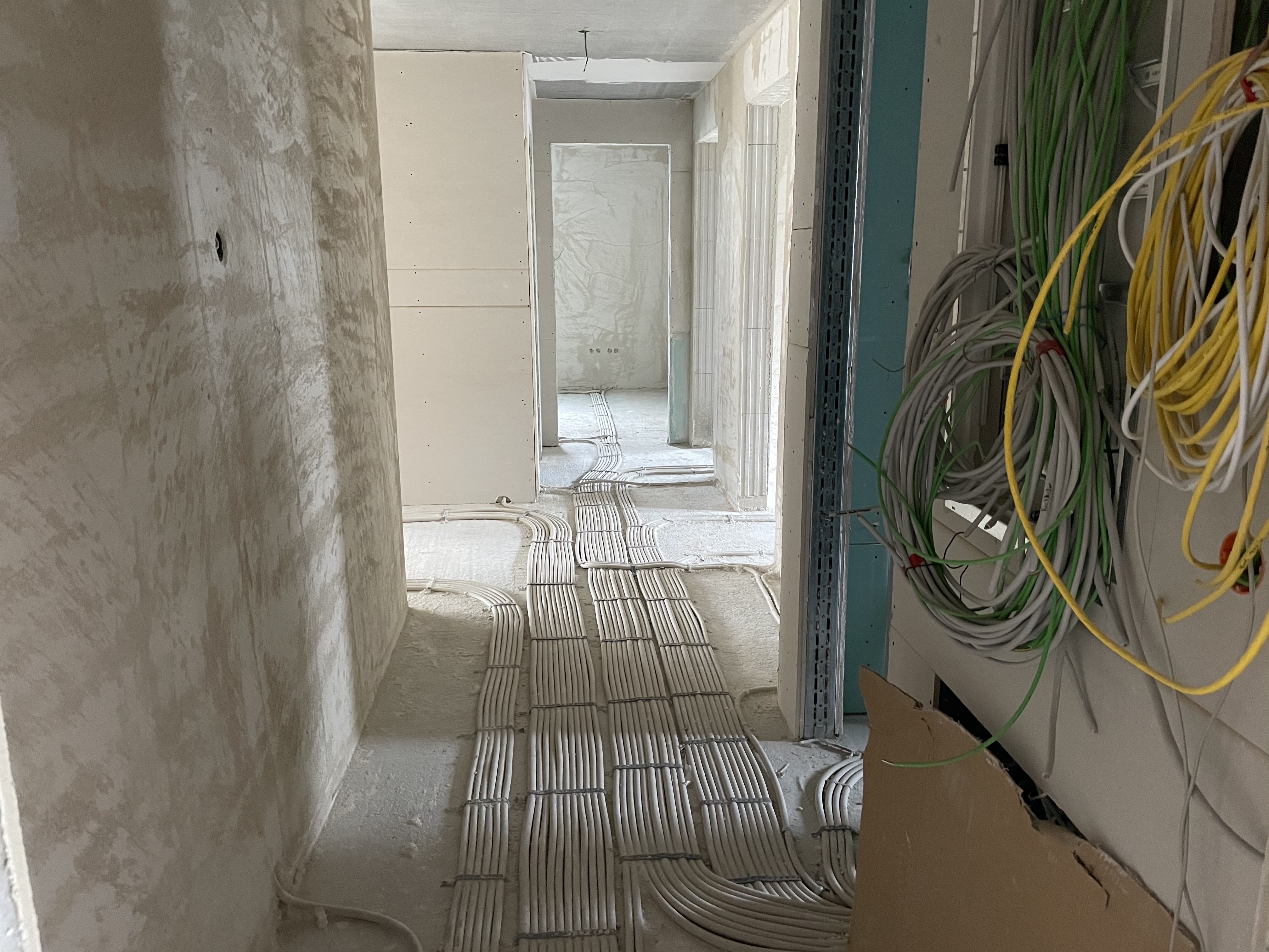

20k ist doch in Ordnung. Ich bin bei 10K Aufpreis in einer Wohnung mit 110qm. Wie geht der bekannte Spruch, wer nicht smart baut errichtet einen Altbau?
Läppert sicuc halt alles, automatische indirekte Beleuchtung in der Dusche. In jedem Raum Lichtvouten und Präsenzmelder vorgesehen. Klimaanlagenvorbereitung mit KNX. Jeder Lichtkreis in den Schaltschrank. Jeder Raum für Steckdosen 1-2 5x1.5 usw...
Baustellenflur mit Kabelkanälen am Boden, viele lose Kabelbündeln an der rechten Wand.

Darf ich fragen wie viel Meter an Kabel und Leerrohre haben Sie ih Ihrer 110 qm Wohnung verlegt?
NoggerLoger06.03.21 08:25
20er fränkische leerrohre 650m.
25er fränkische leerrohre 60m.
400m EIB Kabel.
320m 5x1.5
60m 5x2.5
45m 7x1.5
