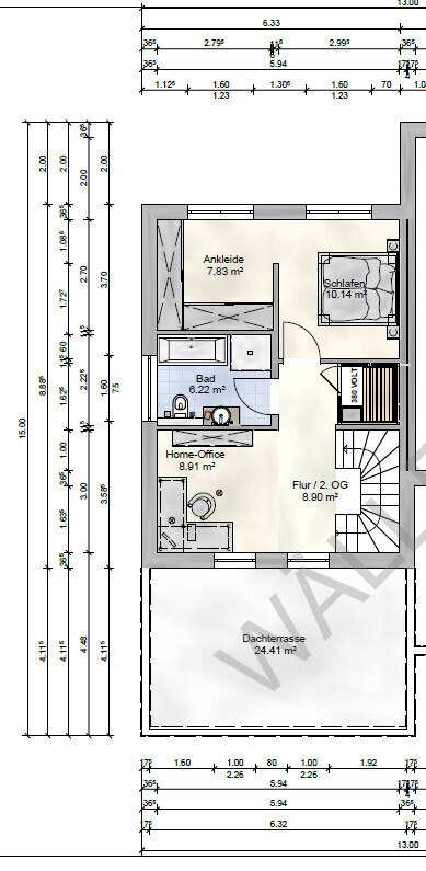

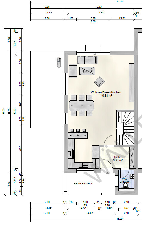

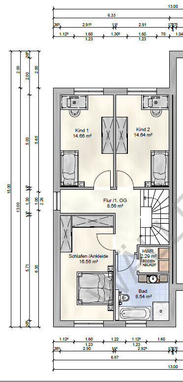

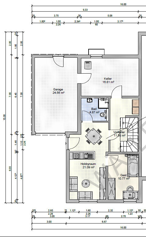

Hallo Zusammen, nun gibt es Update mit professionellen Zeichnungen. Ich wäre sehr froh und dankbar, wenn ihr mir hierzu wieder eure Gedanken und Meinungen da lasst.
Was ich vermisse:
EG, Speisekammer - aber ich weiß nicht wo hin damit
Wo ich Fragen habe:
Ist der Versatz zu lang von den Häusern und man schaut so oft / viel auf die "weiße Wand" des Nachbarn?
Ist der Hauswirtschaftsraum Raum im 1. OG groß genug?
Passt der Platz in der Küche?
Benötige ich den "Belichtungsflur" im 2. OG wirklich?
Grundriss Obergeschoss: Flur, Schlafzimmer mit Ankleide, zwei Kinderzimmer, Bad, HWR, Treppe.
Grundriss DG: Flur, Schlafen, Ankleide, Bad, Home-Office und Dachterrasse.
Grundriss: offener Wohnen/Essen/Kochenbereich, Diele, Treppe, WC, Balkon
Grundriss eines Hauses mit Garage, Keller, Vorkeller, Hobbyraum, Gast, Bad und Treppenhaus
11ant06.05.20 19:25
Eine Profisoftware macht noch nicht, daß auch ein Profi am schreibtisch sitzt. Die Trennfuge geht hier nicht durch, so ist das eine Kommunwand mit sinnlosem Fingerspalt. Die Kellergarage ist Murks bzw. funktioniert nur bei der anderen Haushälfte: in Deutschland sind linksgelenkte Autos Standard. Im Versatz der Haushälften sehe ich keinen sittlichen Mehrwert.
KundF_Hof
06.05.20 19:38
11ant schrieb:
Eine Profisoftware macht noch nicht, daß auch ein Profi am Schreibtisch sitzt. Die Trennfuge geht hier nicht durch, so ist das eine Kommunwand mit sinnlosem Fingerspalt. Die Kellergarage ist Murks bzw. funktioniert nur bei der anderen Haushälfte: in Deutschland sind linksgelenkte Autos Standard. Im Versatz der Haushälften sehe ich keinen sittlichen Mehrwert.
Danke für dein Feedback: Der Versatz soll a) das ganze optisch auflockern da Frontansicht somit nicht so mächtig und b) sitze ich auf der Terrasse nicht Tisch an Tisch mit dem Nachbarn
11ant06.05.20 20:13
Der Versatz ist eine teure und auch Bautiefe verbrauchende Sichtschutzwand, da gäbe es der Weisheit weit letztere Schlüsse.
Und auch die Massigkeitsbrechung kann man pfiffiger anlegen. Warum Pyrrhus heute als verehrter Feldherr so populär ist, entzieht sich meinem Verständnis.
KundF_Hof
06.05.20 20:32
Thema teuer möchte ich hier ausklammern, das Grundstück gibt es in der Länge her den Versatz zu machen. Das es andere Sichtschutzmöglichkeiten gibt ist mir klar. Allerdings wird keine so massiv und auch geräuschhemmend sein wie 2m Haus.
Den zweiten Teil deiner Anmerkung müsstest du mir bitte noch mal erklären.
