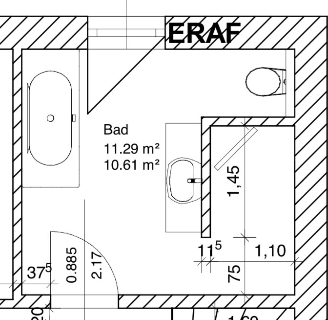

anbei die aktuelle Badplanung für unser Familenbad im OG mit 11,5qm Gesamtfläche.
Dieses ist im OG einer Stadtvilla mit 155qm ohne Keller, Bad befindet sich an der Nord-West Ecke des Hauses.
Bewohner: 2 Erwachsene und 2 Kinder (6+10 Jahre)
Die Wände sind fix, Fenster- und Türenmaße auch. Die Positionen der Tür könnte
noch auf der Wand geschoben werden.
Es geht um eure Meinung und Verbesserungsvorschläge zur Größe, Anordnung von Dusche/WC/waschbecken/Wanne bzw. Vorwänden.
Die 3D Ansichten wurden mit dem V&C Badplaner erstellt, daher sind einige Details nicht richtig dargestellt:
- Der Duschbereich bekommt eine Ablaufrinne an der Fensterseite.
- Der Duschbereich hat eine Größe von 90 x 160cm (b x l)
- Badewanne wird eine Schröder Luzern Eckwanne mit 165 x 90cm (b x l)
In die Ecke hinter der Tür soll der Wäschekorb und noch ein Badmöbel (Regal, Kommode, Schränkchen)
Ein elektr. Handtuchheizkörper wird nachgerüstet, falls in der Praxis nötig. Wärmebedarfsrechung sieht keinen vor.

Grundriss eines Wohn- und Badbereichs mit Dusche, Badewanne und Türen, Maßeingaben sichtbar.

Haben bei ähnlicher Größe eine ähnliche Aufteilung
WC haben wir gedreht um Platz zu sparen.
ich finde deine Duschwand mit 90 etwas klein. Hab bei uns mit 145cm schon bedenken wegen ob es Überschwemmungen geben wird
Grundriss eines Badezimmers: Badewanne links, Waschbecken in der Mitte, WC rechts
21.01.20 00:03
Ich finde die wenigen 90 auch zu knapp. Mit Fliese und Putz sind es 85cm. Da geht viel zu viel Wasser raus.
hampshire
21.01.20 01:06
Ja, da kommt Wasser raus, wenn man die Öffnung einfach offen lässt. Dann kommt eben ein kleiner Duschvorhang hin, der von Zeit zu Zeit getauscht wird. Deshalb würde ich da nicht umplanen. Mir gefällt die Klo-Nische in der T-Anordnung besser als die gedrehte Variante.

@Katdreas,
hast du dein Bad schon gebaut oder ist es noch in Planung wie bei uns?
D.h. hast du schon praktische Erfahrung mit der 1,45m langen Duschwand gemacht.
Die 90cm Duschwand scheinen mir auch etwas knapp.
Haben noch andere Leser mit der Duschwandlänge und Wasseraustritt Erfahrungen?
