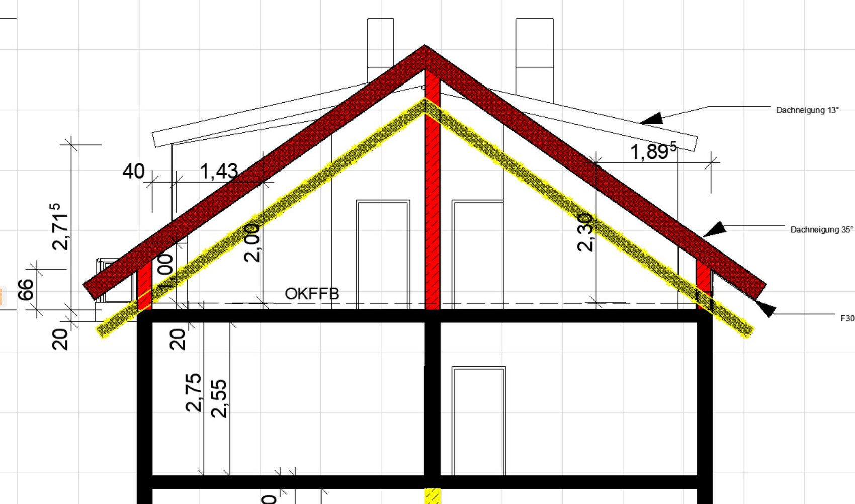

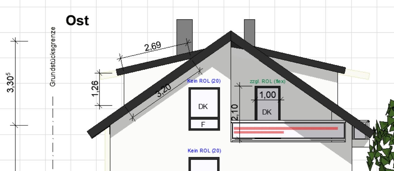

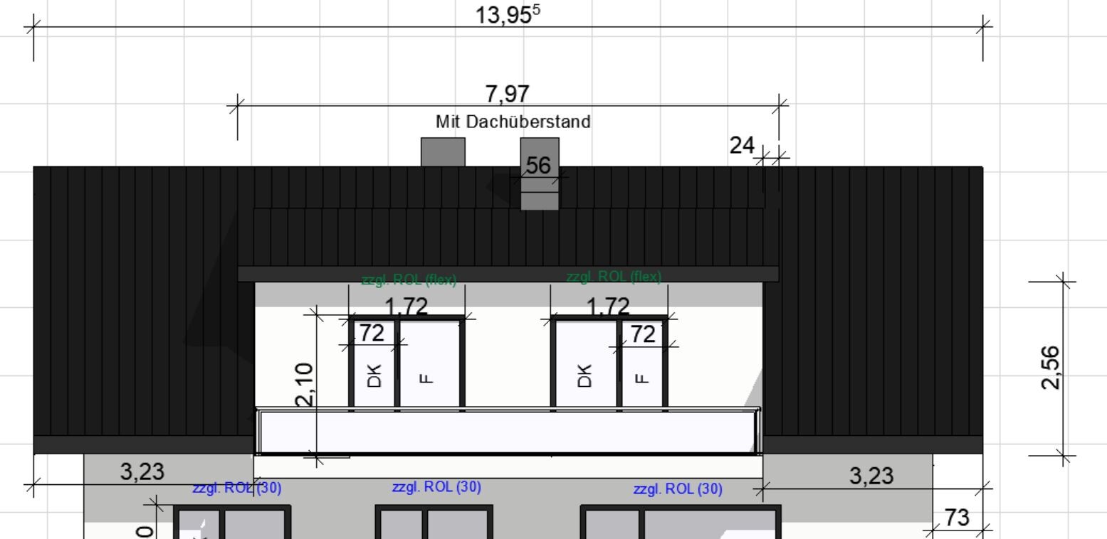

Hi,
hier mal 4 Bilder.
Grundriss eines Hauses: Schlafzimmer, Küche, Wohnzimmer/Esszimmer, Loggia, Bad, Flur, Treppe, Garage
Schnittzeichnung eines Hauses: rotes Dachgerüst, gelbe Sparren, schwarze Wände, Maßangaben.
Hausdach-Plan mit gemessenen Dachneigungen, Fenstern, Ost-Ausrichtung.
Architektenplan eines Gebäudes: Dach mit Überstand, Fensteröffnungen, Maße.
11ant06.07.20 22:58
Was auch immer die gelb gerahmten schwarzen Balken darstellen sollen, ich sehe hier jedenfalls Gauben - und die an keiner Stelle Mauern nutzen könnend. Überhaupt erkenne ich statisch keine Basis für sie. Für den Kniestock selbst bleibe ich bei meinem Rat; und auch die Gauben sehe ich hier weiterhin als Zimmermannskonstruktion.
netzplan
06.07.20 23:47
Ach so: Gelb ist Bestand und wird abgerissen. Rot = Neu. Aber tatsächlich, was sollen die zwei gelb/schwarzen Rahmen auf dem ersten Bild. Konfus.
Danke für dein Tipp., verstehe.

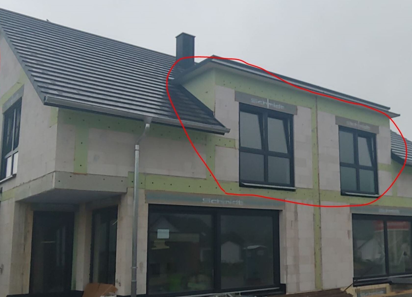

Hier ein Bild von einem Nachbar. Ursprünglich dachte ich auch so hochzumauern. Mit dem Unterschied, dass die Front 30-40cm eingerückt ist. Der Statiker will ohnehin (egal welche Konstruktion) den Boden mit Stahlträgern verstärken (Von Außenwand auf Mittelwand neben den Holzbalken gespannt. )
Gebäude im Bau: grüne Dämmplatten, große Fensterelemente mit schwarzen Rahmen, dunkles Ziegeldach.

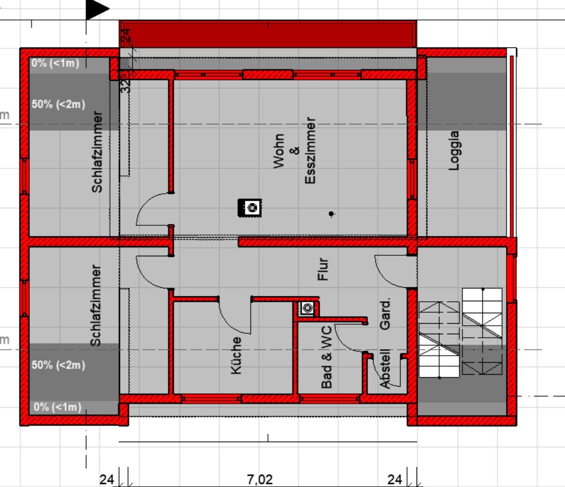

Vollständigkeitshalber hier noch ein Grundriss vom Dachgeschoss ohne die störenden Linien vom Dach
Grundriss einer Wohnung: Flur, Küche, Bad/WC, Wohn- und Esszimmer, zwei Schlafzimmer, Loggia.
