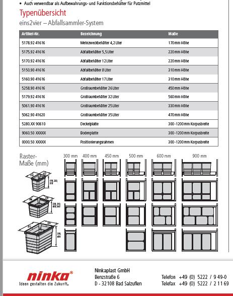

Systeme gibt's von Ninka, Hailo, Franke usw. Man kann auch einfach Ikea Eimer in den Auszug stellen.
Beispiel Ninka
Typenübersicht Abfallsammler-System mit Tabellenliste, Maßen und Rastergrafik.

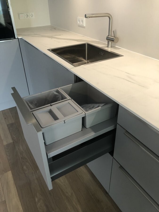

Schrankbreiten 30-60 sind üblich, oben Rest- und Biomüll, unten was man möchte. Unter der Spüle ist ein ganz normaler Auszug.
