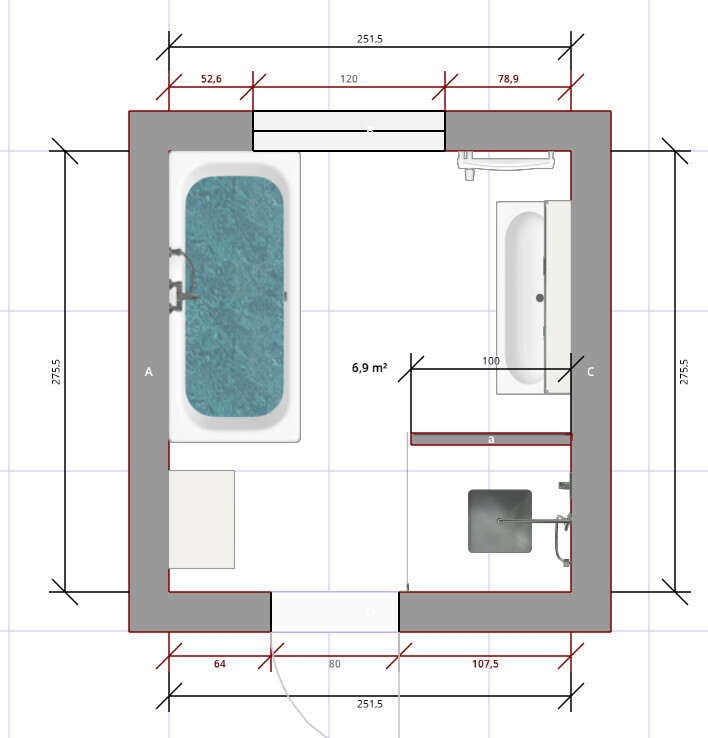

180cm dusche ist schon ein Traum, alles steht und fällt mit der Wanne, werde das Thema heute nochmal mit meiner Frau besprechen. Ohne Wanne würden es auch ca. 180cm Dusche mit 95cm breite werden, wenn man bloß wüsste ob, dass qas man sich einbildet auch so eintritt.
sei dir sicher, dass du später sowieso haderst-
daher habe ich mir -wenn möglich- immer weniger aber dafür das bessere gegönnt.
hab jetz die maße nicht im kopf aber falls du 120-140 hinbekommst PLUS wanne würde mir das reichen und ich würde es als schick ansehen (zudem beide zufrieden). eine 90x90 oder mehr glasdusche hatte ich 30 jahre, die ist ja auch nicht von schlechten eltern.
zeig bitte nochmal deine(n) jetzigen favoriten als plan

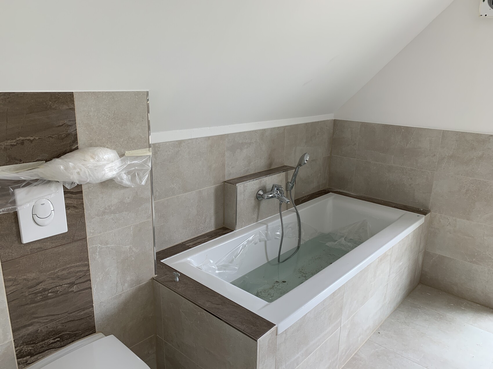

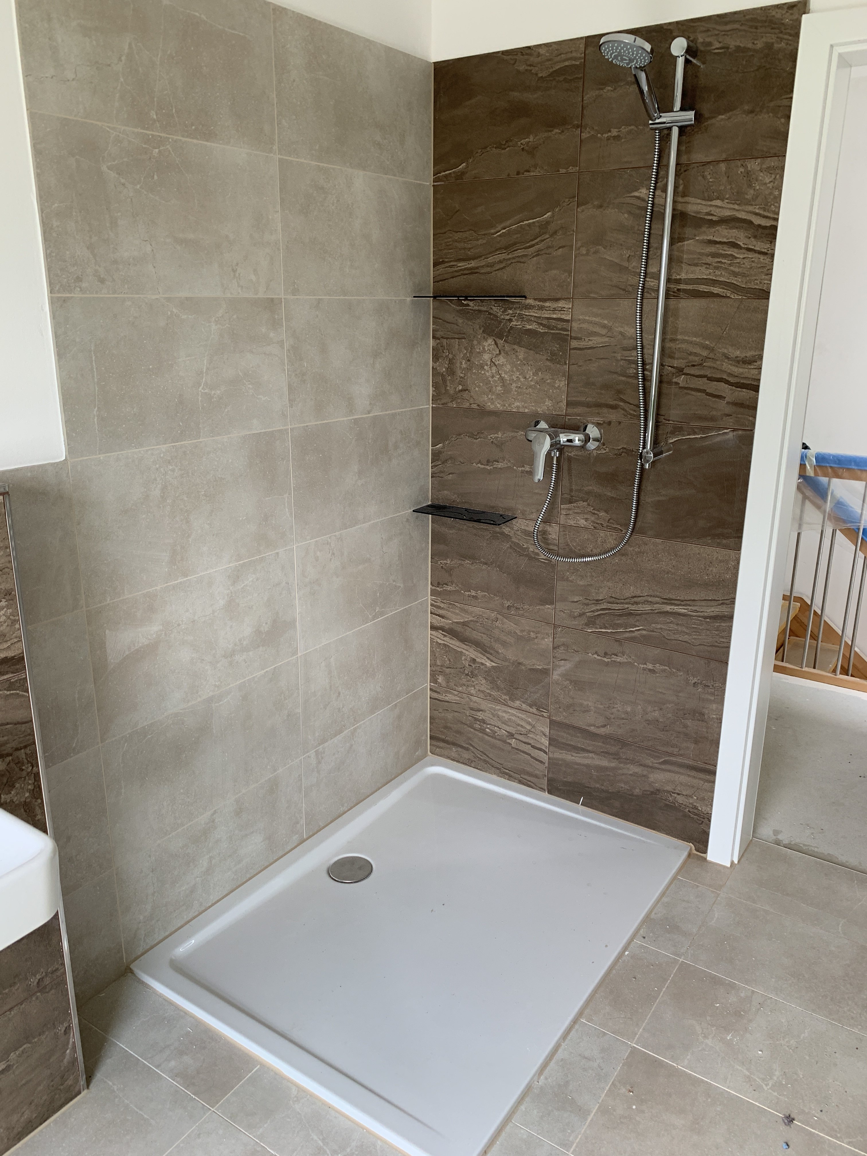

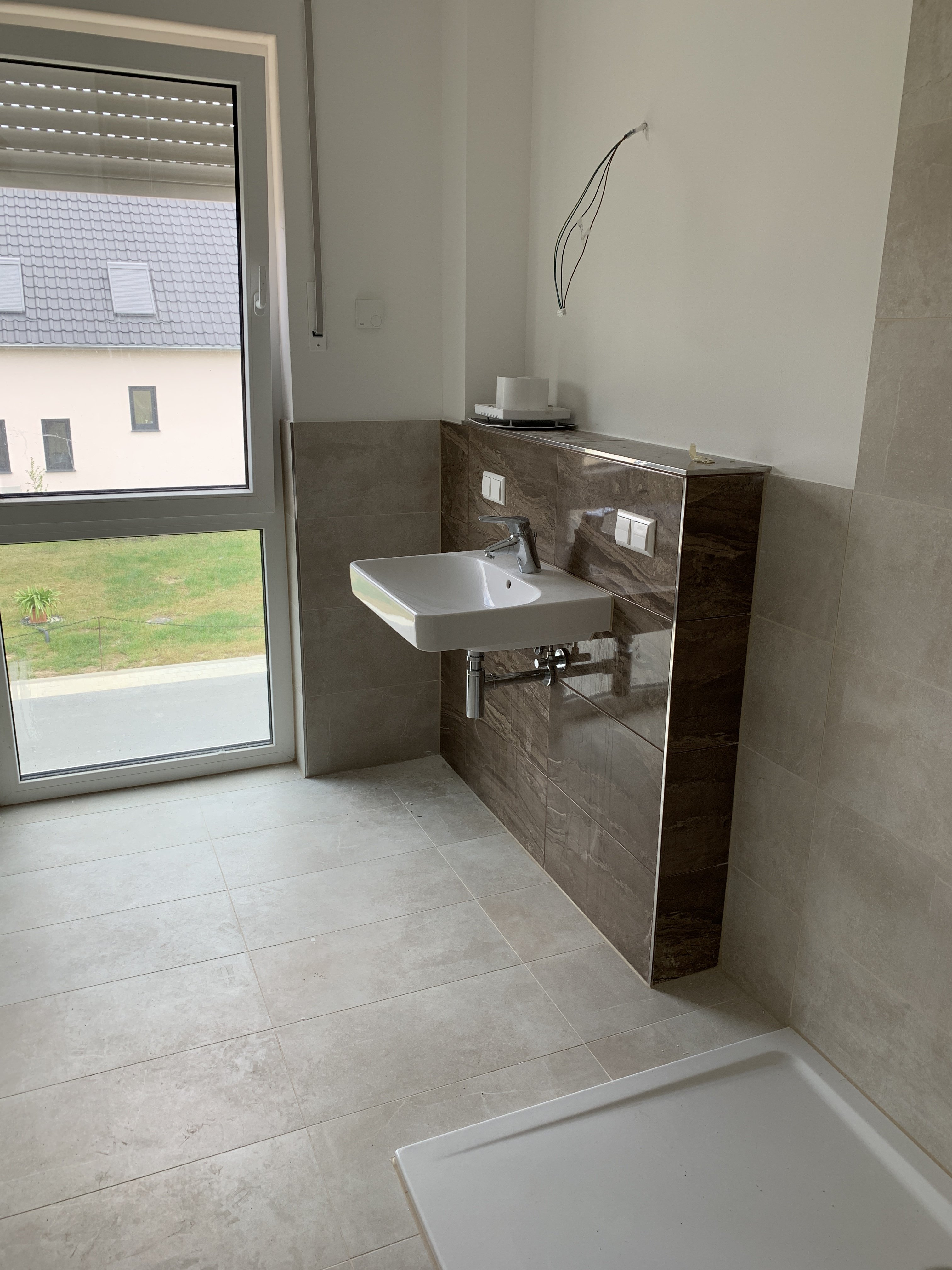

Im Prinzip habe wir den gleichen Grundriss.
Hier mal mein Bad. Denk dir das WC weg. Bei dir lediglich ca. 2qm weniger Fläche.
rechts die Duschtasse mit 90x120 danach der waschtisch links (WC) und die Badewanne schön mit Ablagen.

danke für die weiteren Inputs,
es geht bei uns sehr wahrscheinlich in diese Richtung:

Moin,
wird das mit kompletter Glasabtrennung?
Tür an der schmalen Seite?
Andre77
21.07.20 08:23
pagoni2020 schrieb:
Moin,
Ja eine Glasabtrennung. Türe an der langen Seite links. Schulte Alexa Style 2.0 (Black).

21.07.20 08:29
@fritzi001 Ich fände die Öffnung in Richtung Waschtisch nach wie vor besser - auch wegen natürlichem Licht in der Dusche. Wird allerdings mit dem breiten Waschtisch nun wohl zu eng. Nimm, wenn möglich, aber auf jeden Fall eine Pendeltür, die man zum Abtropfen oder Reinigen auch nach innen klappen kann. Da die Eingangstür nach außen aufgeht, kannst du einer Pfütze natürlich auch mit einem Vorleger etwas entgegenwirken. Gut, den wirst du wohl eh schon eingeplant haben
