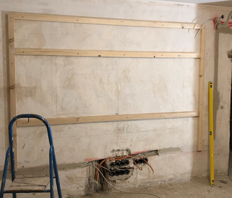

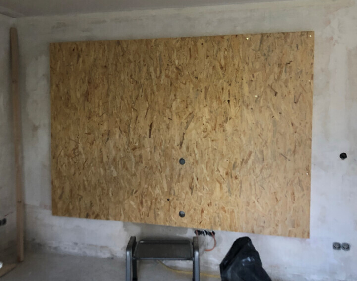

Worauf wurde dann die Deckwand montiert?
Stabile Unterkonstruktion (60x40er Lattung)
OSB-Platten (25er)
Schieferplatten (1-2mm dick) - einfach mit Fliesenkleber
Verkabelung hinter der Platte (Strom, HDMI, Netzwerk)

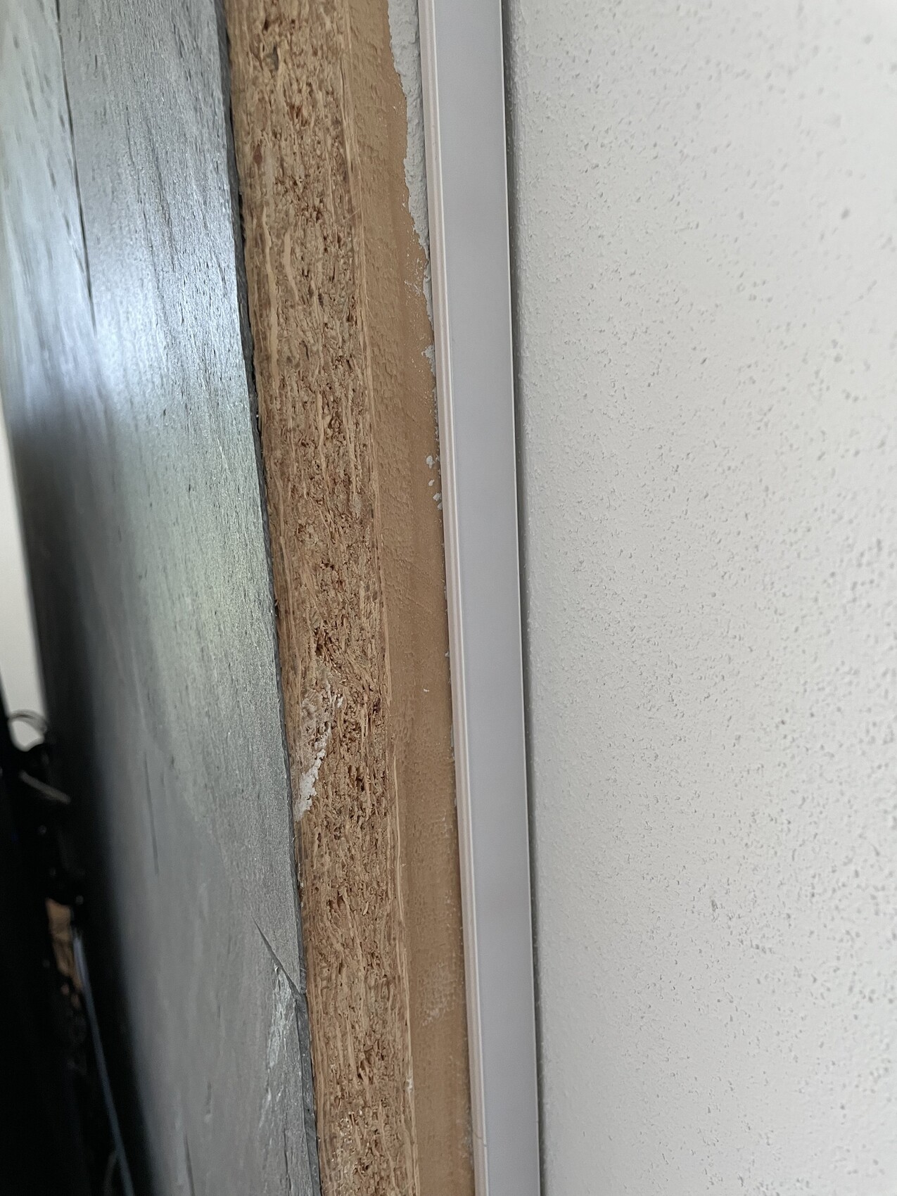

OSB steht am Rand etwas über (kann man auf Bild drei ganz gut sehen), so weit, wie die Leiste für die LED Streifen ist
Schieferplatten sind ebenfalls etwas überstehend, so man auf die Seite noch dünne Streifen kleben kann und damit von der Unterkonstruktion nichts mehr zu sehen ist (an die Leiste für die LEDs kommt man natürlich immer noch dran).

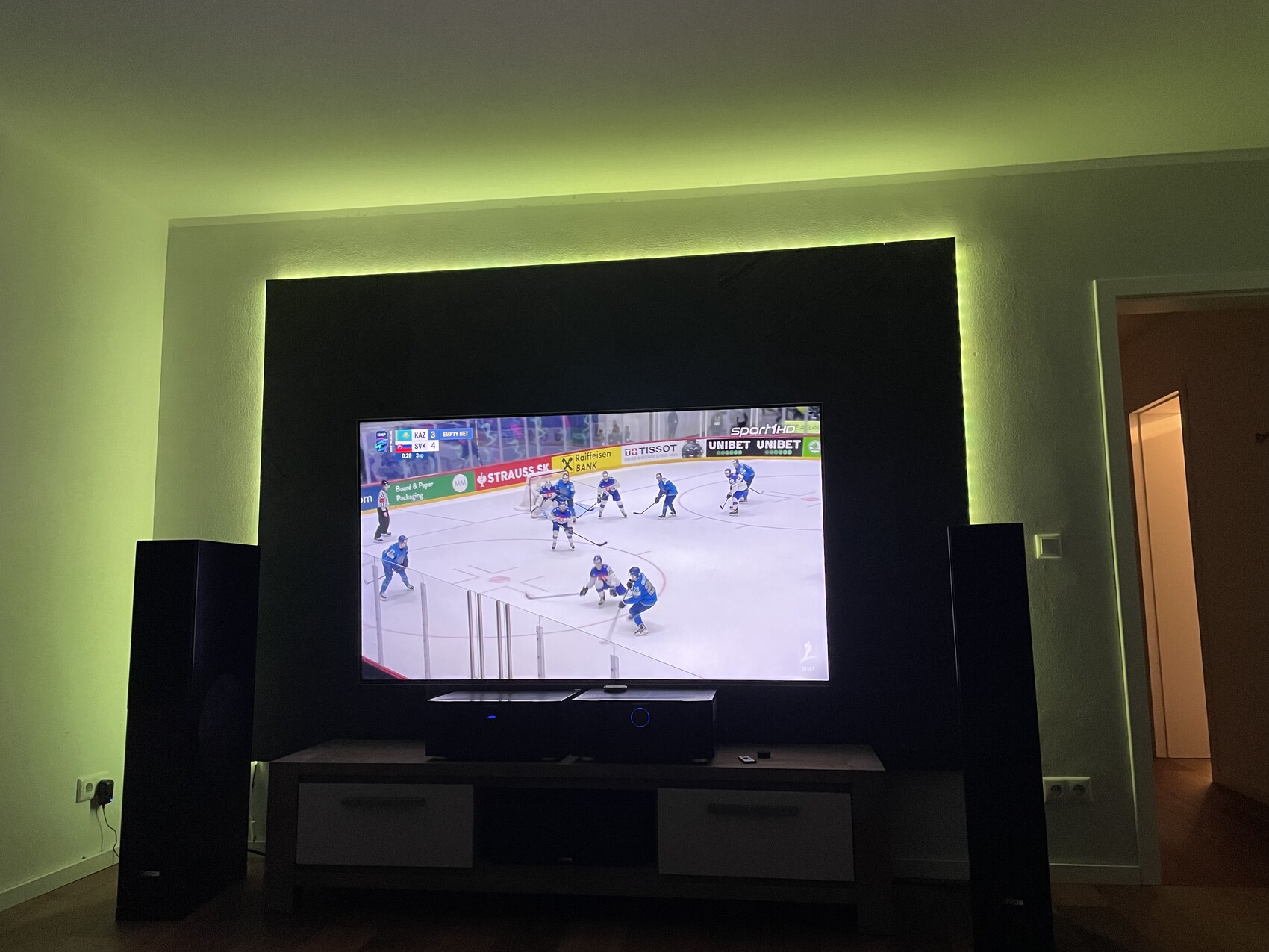

Farbe und Helligkeit sind natürlich frei einstellbar (sieht hier sehr hell aus, was aber am Foto liegt). Auch kann man (über einen zusätzlichen Sensor) die Farbe ans TV-Programm anpassen, über Alexa o.ä. bedienen, usw.
Übliche LED-Stripe-Technik.
