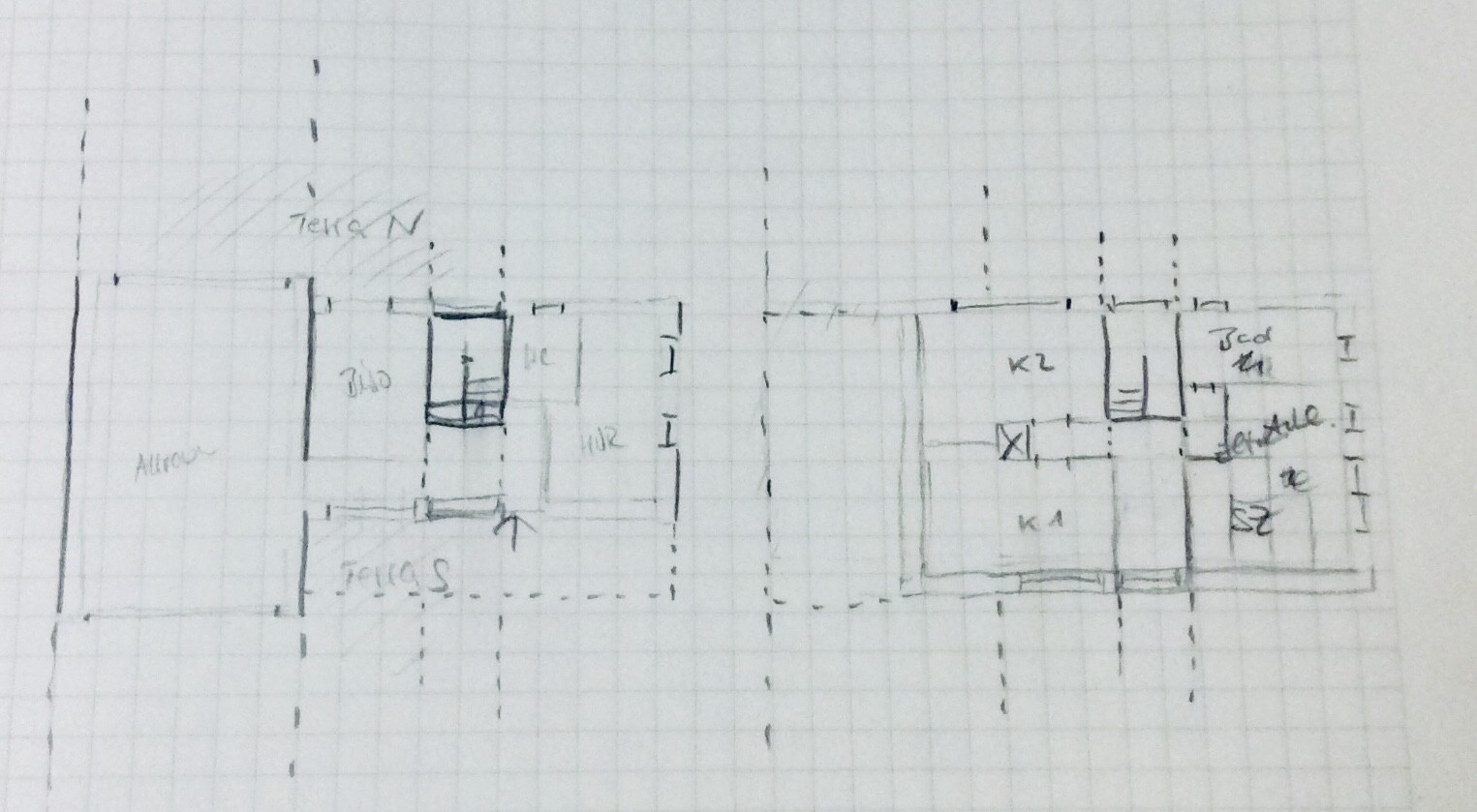

Aber dort mittig scheint das Haus gut platziert. Ob es längs oder quer, das würde ich dann tatsächlich von der Aufteilung abhängig machen. Aber so ein Allraum, im Westen eine lange Wand und mit großen Fensterflächen nach Nord und Süd öffnen, hat bestimmt eine gute Raumwirkung, so als Riegel gesehen. Man könnte auch das Südfenster verspiegeln. Oder die Garage davorsetzen. Da geht so viel.

Viel besser. So habt ihr mehr vom Grundstück.
Zeichne die vorhandene bzw gewünschte Möblierung in den Grundriss

Nur mal schnell nebenbei skizziert, da mich „der Riegel“ nicht losgelassen hat.
Der Riegel im Westen, geöffnet mit Fensterfronten nach Nord und Süd. Eingang im „Haupthaus“ im Süden. Oben ist der Riegel nicht bebaut. Das OG hat Überhang im Süden, dadurch eine Terrasse und: Sichtschutz vor Allem, was sich westlich befindet.
Garage kann man an den Hauswirtschaftsraum im Süden andocken
