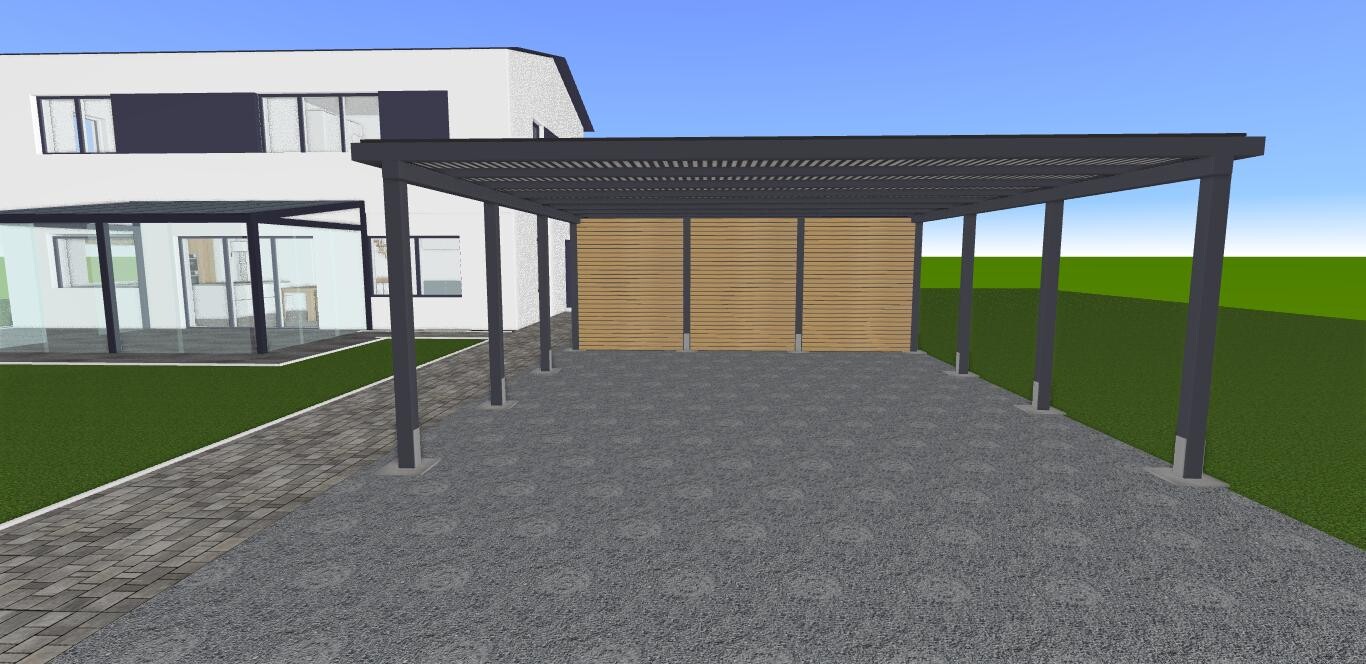

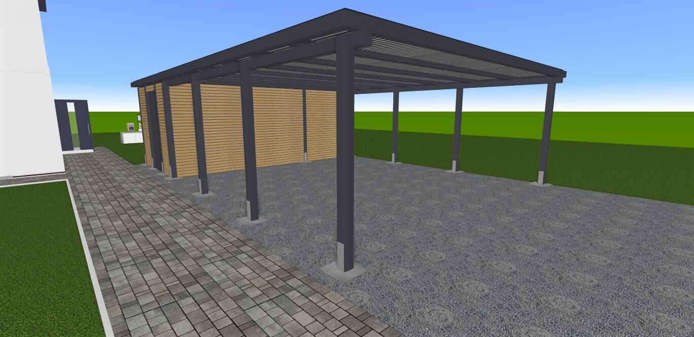

Hallo!
Wir planen derzeit unseren Carport. Leider haben die Standard Carports das Problem, dass sie meiner Meinung nach optisch nicht wirklich gut mit den meisten Neubauten harmonieren. Besonders die Geräteräume sehen irgendwie aus wie Bretterbuden (was sie ja auch sind..)
Meine Plan ist:
Doppelcarport 6x8 Meter kaufen, nächstes Jahr im Frühjahr den Geräteraum bauen.
Holzwahl/Farbe
Da ergab sich dann sofort die Frage nach dem Holz. Wir möchten den Carport in anthrazit streichen,
also habe ich mal im Fachhandel nachgefragt und zwei Meinungen bekommen:
1. Druckimprägniertes Holz nehmen, den Carport über den Winter "abwittern" lassen und im Frühjahr Grundieren und mit einer guten Lasur streichen.
2. Kein druckimprägniertes Holz nehmen, da die Salze immer wieder durch die Farbe kommen.
Was denn nun? Gibt es Lasuren, bei denen man die Imprägnierung nicht bedeutend durch sieht?
Geräteraum

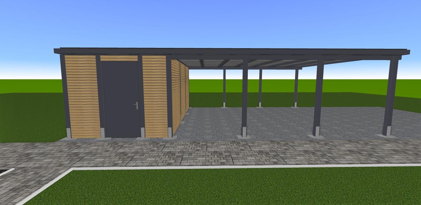

Im Internet hab ich diverse Konstruktionen gesehen. Ich habe Bilder angehängt - so würden wir uns das vorstellen.
Aufbau:
Geräteraum-Grundgerüst mit OSB Platten Beplanken, außen Dachpappe hin tackern. Auf eine Unterkonstruktion dann die Latten schrauben. Als Tür eine Nebeneingangstür in anthrazit.
Dach
Momentan bin ich mir unsicher ob Stahltrapez oder Holzdach mit EPDM.
Für das Holzdach mit EPDM würden folgende Punkte sprechen:
1. Begehbar
2. Lautstärke. Trommelt nicht bei Regen.
3. Kein Kondenswasser
Für Stahltrapez:
1. Deutlich günstiger
2. Schneller Aufbau
3. Kein Anstrich notwendig
Alleine Aufgrund des hohen Aufwandes beim Aufbau (und 50qm von unten streichen) würde ich eigentlich zum Stahltrapez tendieren. Ist das mit dem Kondenswasser wirklich so extrem? Hilft ein Antikondensat-Vlies wirklich?
Vielleicht gibt es ja hier noch andere Bauherr/innen die vor dem selben Problem stehen.
Viele Grüße,
Daniel

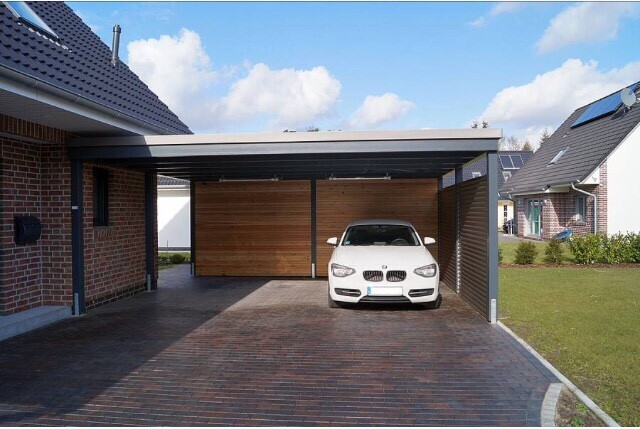

Das war unsere Vorlage.
