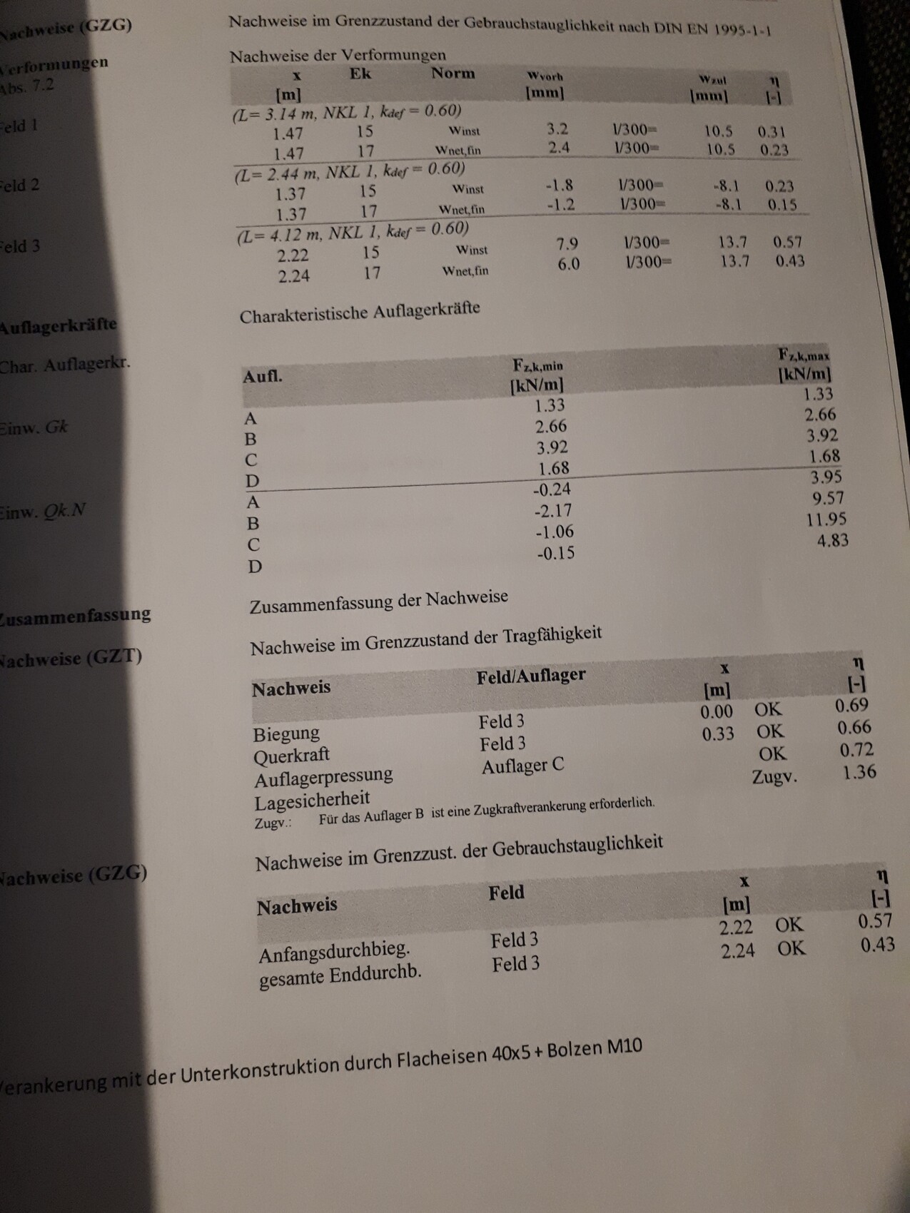

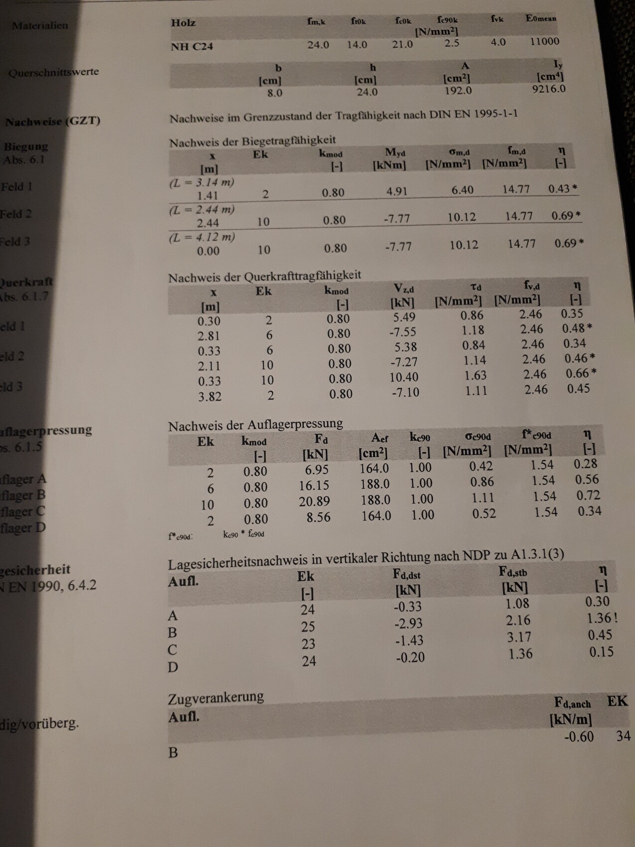

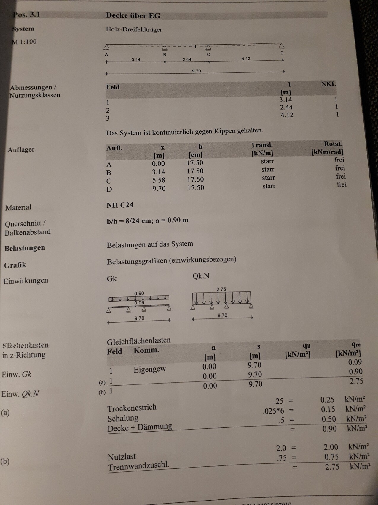

pffreestyler
08.01.20 10:40
Kp, wir haben für die Statikberechnung für unsere Holzbalkendecke gesagt, dass wir später Trockenbau nehmen. Daher sind wir jetzt auch auf Trockenestrich festgelegt und können keinen Nassestrich nehmen. Wie ich gelernt habe, auch nicht die richtige Entscheidung, aber ist hier halt gängig, wenn nicht sofort ausgebaut wird. Vlt wirst du aus den Daten schlau, ob auch Porenbeton ginge
Technische Zeichnung: Decke über EG, Holz-Dreifeldträger, Tabellen, Auflager und Lasten.
Dokumentenseite mit Tabellen zu Schnittgrößen und Kombinationsbildung nach DIN EN 1990
Seite mit Tabellen zu Tragfähigkeitsnachweisen für NH C24-Holz, Biegung und Querkraft.
Technische Dokumentenseite mit Tabellen zu Verformungen, Auflagerkräfte und Nachweise.
