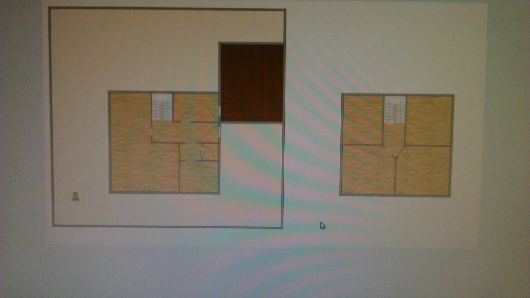

Guten Morgen zusammen,
ich habe mich am vergangenen Wochenende mit dem Erstellen unseres ersten Grundrisses beschäftigt.
Größe des Grundstücks: 502m²
Ausrichtung Terrasse: Süd / West, Hauseingang im Nord / Osten
Baufenster, Baulinie und -grenze: 3m Abstand, Details siehe Anhang. Garage ist als Grenzbebauung zulässig, ob ich im Norden auch an die Grenze bauen darf, ist noch abzuklären.
Zeltdach
2 Vollgeschosse
Anzahl der Personen: 2 + 1 Kind (1 weiteres Kind geplant)
Büro: nur ein schreibtisch im Gästezimmer für organisatorische private Dinge
Schlafgäste pro Jahr: 6
Wohnfläche 175 m²
offene Bauweise kubisch
moderne Bauweise, helle Räume
kein Kamin
gemauerte Doppelgarage mit angrenzendem Technikraum
kein Keller
Von wem stammt die Planung:
- von mir selbst
Folgende Punkte gefallen uns noch nicht:
- Eingangsbereich evtl. zu klein, kaum Platz für Schuhe oder Garderbe
--> evtl. auf Dusche im Gäste-WC verzichten zu Gunsten der Garderobe? wäre eigentlich schade
- Hauswirtschaftsraum evtl. zu klein? Es soll Platz für Waschmaschine, Trockner und Staubsauger + Bügelbrett etc. sein
Wäre für Eure Meinungen oder Ideen sehr Dankbar.
Vielen Dank schonmal im Voraus.
Viele Grüße
Alex

Wie groß ist denn das Baufenster genau? Also wir breit ist das Grundstück? Und wie tief darf das Haus sein?
Kisska8624.09.15 14:20
Ich würde wohl so in diese Richtung Planen.... Nur mal ganz grob...

Vielen Dank schon mal für Eure Wortmeldungen.
Die Dachterrasse wird dann wohl aus der Planung rausfallen, da wir die Garage an die Grenze bauen wollen.
Das Grundstück ist ca. 22,50 m breit und 23m tief.
Das mit der Nordausrichtung ist in der Tat ein guter Hinweis, da müssen wir mal intensiv drüber nachdenken. Aktuell wohnen wir mit Terrasse im Süden und bei den sommerlichen Temperaturen ist es auf der Terrasse unerträglich und wir bleiben teilweise lieber drinnen...
Wäre super wenn du mal deinen Grundriss mit Nordterrasse hier einstellen kannst Kisska 🙂

Zwei 2D-Grundrisse eines Hauses, linke größere Ebene, rechte kleinere Ebene
Bei euch wurde ich vielleicht so in diese Richtung planen.
