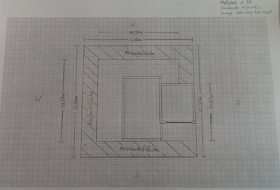

ich habe mich am vergangenen Wochenende mit dem Erstellen unseres ersten Grundrisses beschäftigt.
Größe des Grundstücks: 502m²
Ausrichtung Terrasse: Süd / West, Hauseingang im Nord / Osten
Baufenster, Baulinie und -grenze: 3m Abstand, Details siehe Anhang. Garage ist als Grenzbebauung zulässig, ob ich im Norden auch an die Grenze bauen darf, ist noch abzuklären.
Zeltdach
2 Vollgeschosse
Anzahl der Personen: 2 + 1 Kind (1 weiteres Kind geplant)
Büro: nur ein schreibtisch im Gästezimmer für organisatorische private Dinge
Schlafgäste pro Jahr: 6
Wohnfläche 175 m²
offene Bauweise kubisch
moderne Bauweise, helle Räume
kein Kamin
gemauerte Doppelgarage mit angrenzendem Technikraum
kein Keller
Von wem stammt die Planung:
- von mir selbst
Folgende Punkte gefallen uns noch nicht:
- Eingangsbereich evtl. zu klein, kaum Platz für Schuhe oder Garderbe
--> evtl. auf Dusche im Gäste-WC verzichten zu Gunsten der Garderobe? wäre eigentlich schade
- Hauswirtschaftsraum evtl. zu klein? Es soll Platz für Waschmaschine, Trockner und Staubsauger + Bügelbrett etc. sein
Wäre für Eure Meinungen oder Ideen sehr Dankbar.
Vielen Dank schonmal im Voraus.
Viele Grüße
Alex

alex280
25.09.15 09:14
Das sieht gut aus, aber wir müssen im Norden 8m Grenze einhalten mit der Garage.
Die Überlegung geht jetzt dahin, ein 13x8m Haus zu bauen und die Terrasse in den Westen + Norden auszurichten.

25.09.15 10:35
Die Erschließung der Räume im EG durch einen Flur wird hier nicht ganz einfach sein.
Ich finde es immer befremdlich, wenn die QM der Garage ähnlich ausfallen wie die Grundfläche des Hauses. Man sollte dies zum Anlass nehmen und seinen Bedarf mal ganz ehrlich hinterfragen 🙂
25.09.15 10:40
8x13 m mit ähnlicher Ausrichtung hatte ich für djon25 skizziert:
https://www.hausbau-forum.de/threads/efh-150m-grundriss.13459/page-9#post-101687
Kisska8625.09.15 11:19
Ich liebe große Garagen und verstehe den Wunsch nach einer Doppelgarage. 😉
Und im Haus hat man ja mehr Platz, weil es ja auch auf zwei Ebenen ist.
Auf die Skizze von kbt wollte ich auch hinweisen. Den fand ich nicht schlecht, wobei ich meine dort aufgeführt Idee mit gerader Treppe und Aufteilung unten und oben auch gut finde. 🙂
Musketier25.09.15 11:37
Hier stimme ich @Kisska86 zu.
Außerdem gewinnt man doch durch eine große Garage wiederum Platz im Haus. Damit muß das Haus nicht so groß ausfallen.
Warum teuren Lagerplatz im Haus herstellen, den man noch mit beheizt, wenn man den Lagerplatz auch günstig in der Garage bekommen kann.
