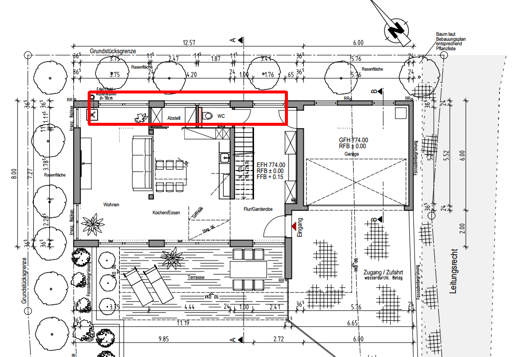

Ja, dann schreibe doch mal, was das für Fenster sind ... planoben, nicht planunten.
Und, was heißt denn Wohnwand? Wozu dient sie? Maße usw.
Und Küchenplatz ... was soll denn in diese Abstellkammer alles rein?
Hmm ich hoffe, ich versteh es richtig. Die Fenster/Terrassentüren sind bodentief und 2.20m hoch.

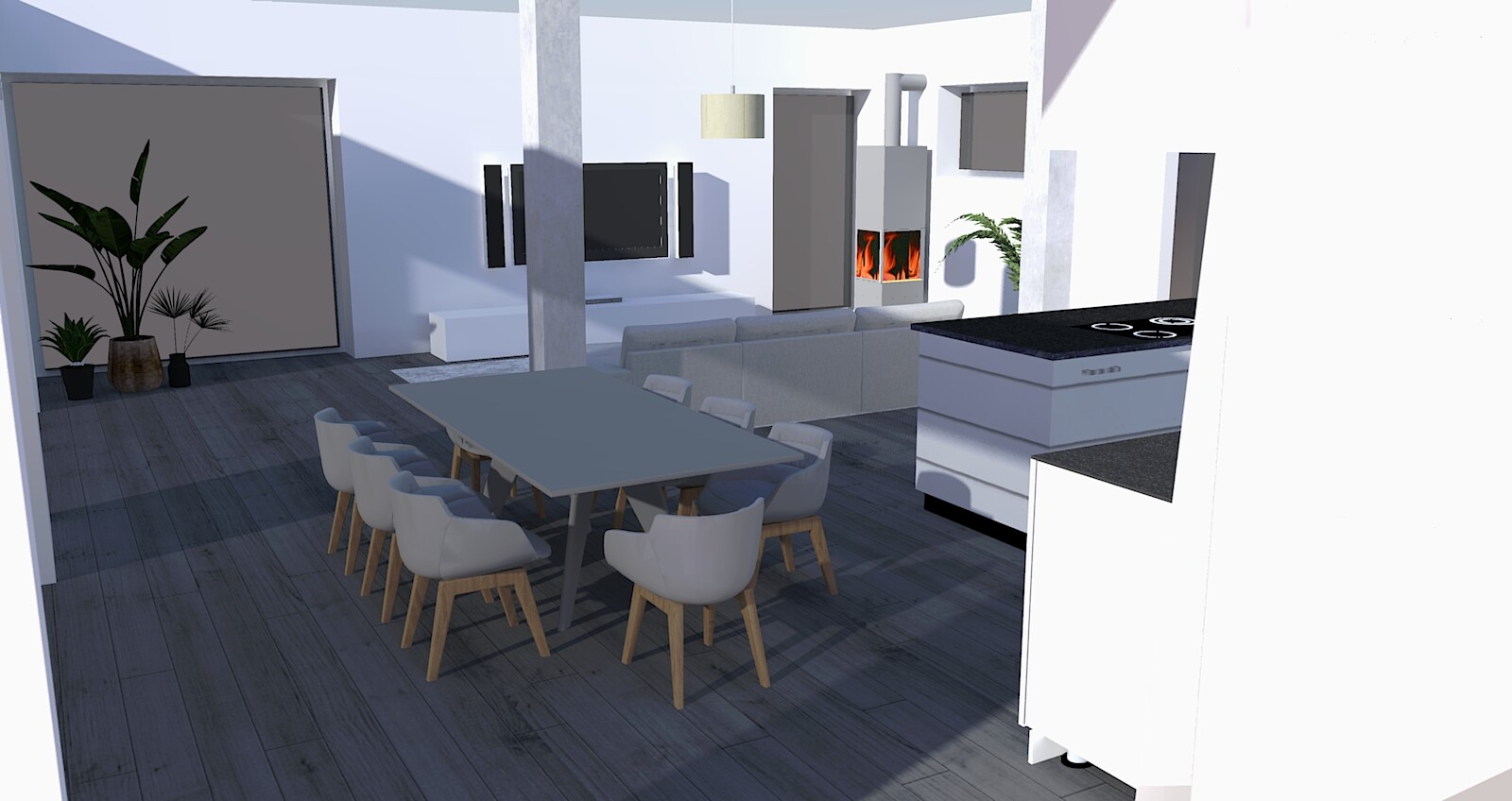

Esstisch sollte so noch okay sein oder (siehe 3D Modell)?!

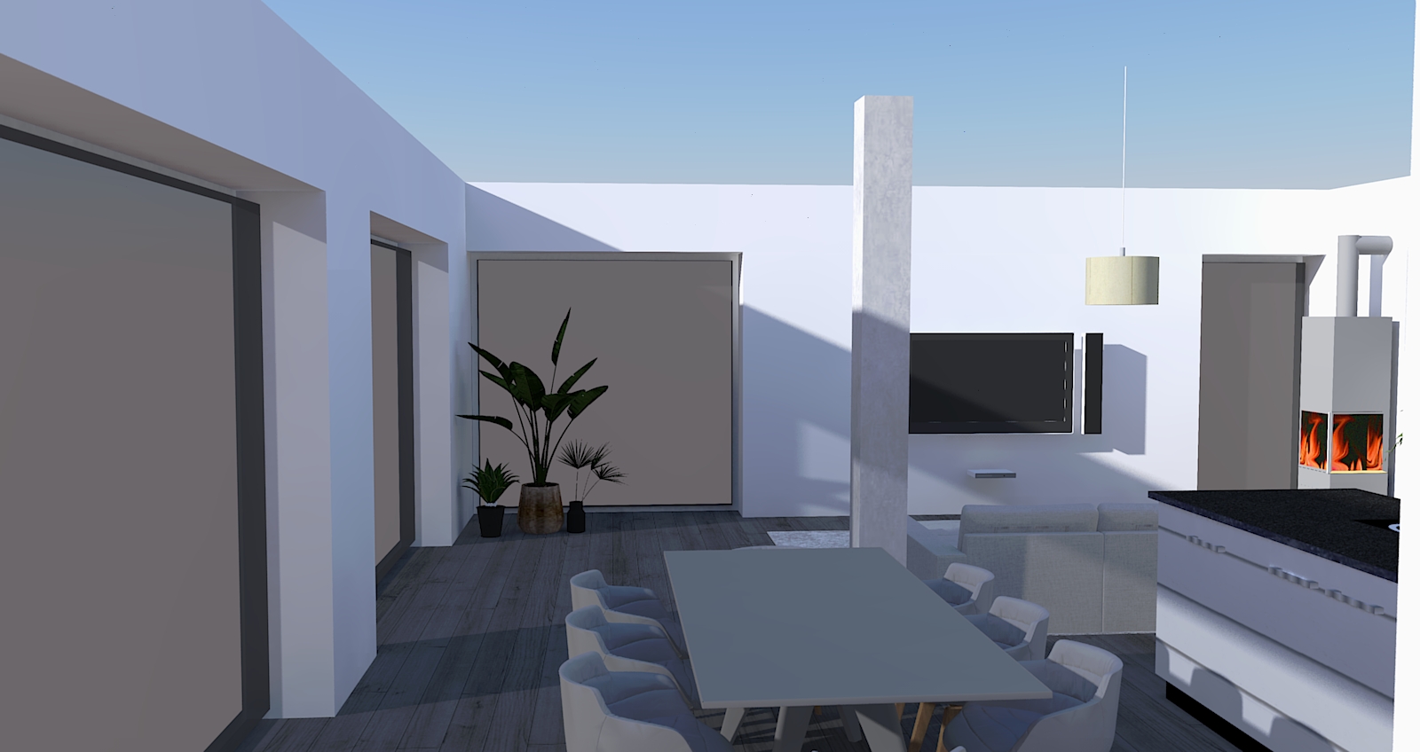

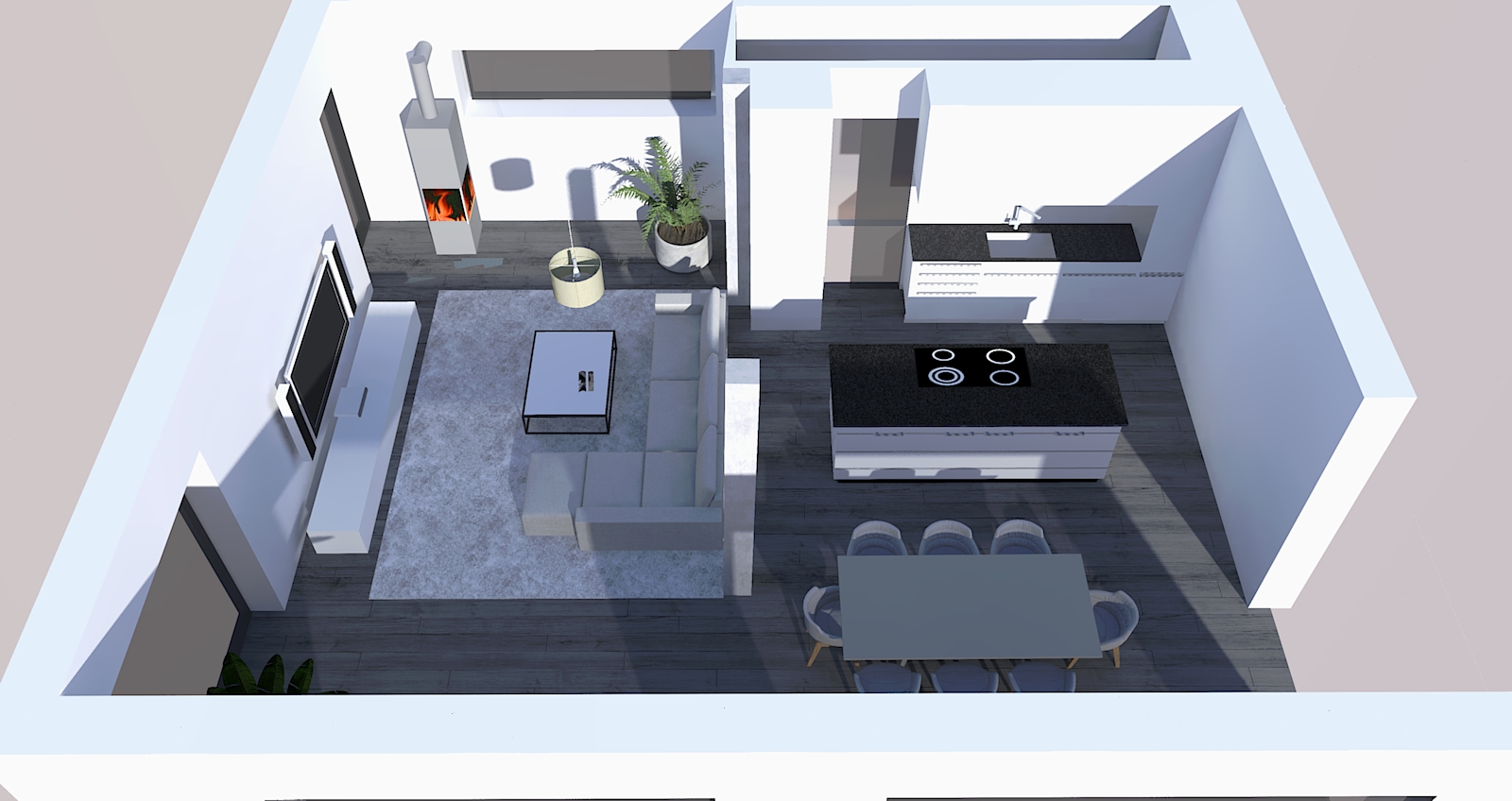

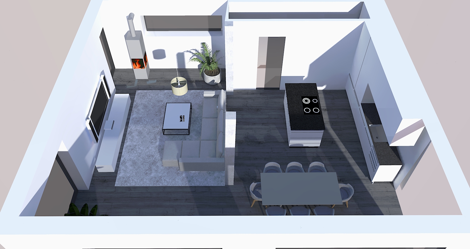

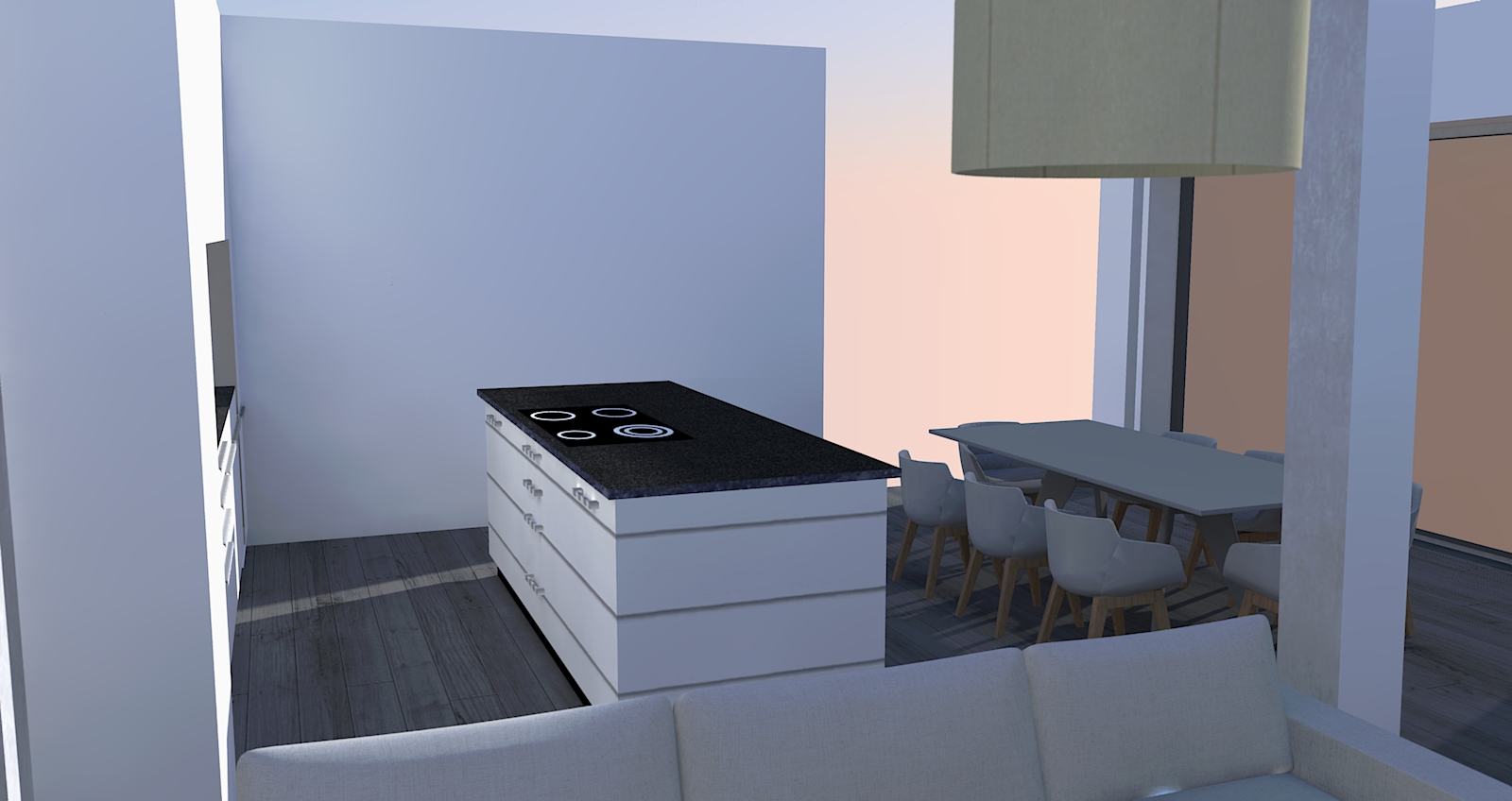

Ich habe jetzt mal die zwei Entwürfe als 3D Modell erstellt. Der Vorschlag mit der Insel quer stellen ist tatsächlich nicht schlecht.
Quer:
Erster Entwurf:
Sollte eigentlich mit der Insel quer passen oder? Die Küchenzeile wird zwar einen Tick schmaler und durch die Tür in die Abstellkammer "durchtrennt", aber die Insel hätte so eine Breite von 2,5m
Nein, die Terrassentüren sind am Fuß der Zeichnung. Kerstin meinte die Fenster planoben (= im Kopf der Planzeichnung), also die von Speisekammer und WC, ob die ein Fensterband seien, im Sinne von sowas mit kinnhoher Brüstung.
hippjoha
Ah, verstehe. so etwas wie ein Oberlicht meint ihr?! Hatten wir mal überlegt und dann wieder verworfen. Ich hoffe, dass durch die bodentiefen Fenster und den Luftraum genügend Licht in die Küche kommt
Hier:
zeigst du doch aber "planoben" Fensterbänder
Planoben = die Fenster in der Wand oben auf dem Plan ... siehe roter Kasten:
Ich empfehle dir übrigens über eine Spüleninsel nachzudenken ... als Vorbereitungsplatz, als Buffetplatz usw. Normalerweise verbringt man nämlich mit Vorbereitung viel mehr Zeit und kann so wenigstens Richtung der großen Fenster planunten schauen. Und guckt nicht an die Wand.
Ist Abluft oder Umluft für die Dunstabzugshaube geplant?
Und ja, mit Insel quer hast du definitiv mehr Platz für die Insel und mehr Platz für Durchgänge rund um den Tisch.
