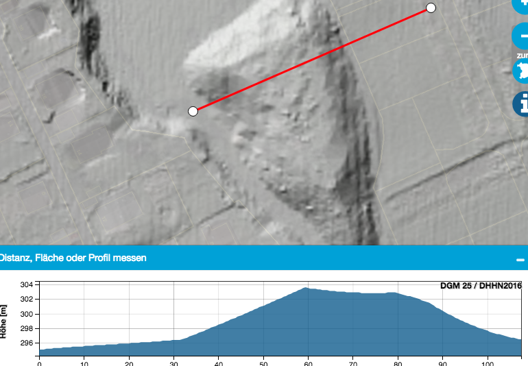

die Vermutung, dass das Waldstück auch langfristig nicht anderweitig genutzt wird, kommt daher, weil das Waldstück selbst zu seinem Zentrum hin auf einem Hügel steht, der zu allen Seiten relativ stark abfällt. Und dahinter im Westen fällt das Niveau sogar nochmal weiter (ein ehemaliger Steinbruch schließt sich dort an). Sieht man auf dieser Reliefkarte gut:
Grundstücksplan mit Grenzlinien, Geländetopografie und Höhenprofil
(Linienbeginn rechts ist Ostrand des Grundstücks).
Die Steigung ist weit genug weg, dass sie den Schattenwurf des Waldes nicht großartig Richtung Grundstück verstärkt, aber gleichzeitig für eine schöne, massive Blätterwand im Westen sorgt.
Natürlich könnte die Gemeinde daraus mit viel Aufwand Nutzfläche zaubern, aber die Wahrscheinlichkeit ist wohl eher gering. Das Wohngebiet läßt sich wunderbar in Richtung Norden erweitern, dort ist nur Grünfläche und Ackerland - das wäre sicher deren erste Wahl, sollte die Nachfrage steigen.

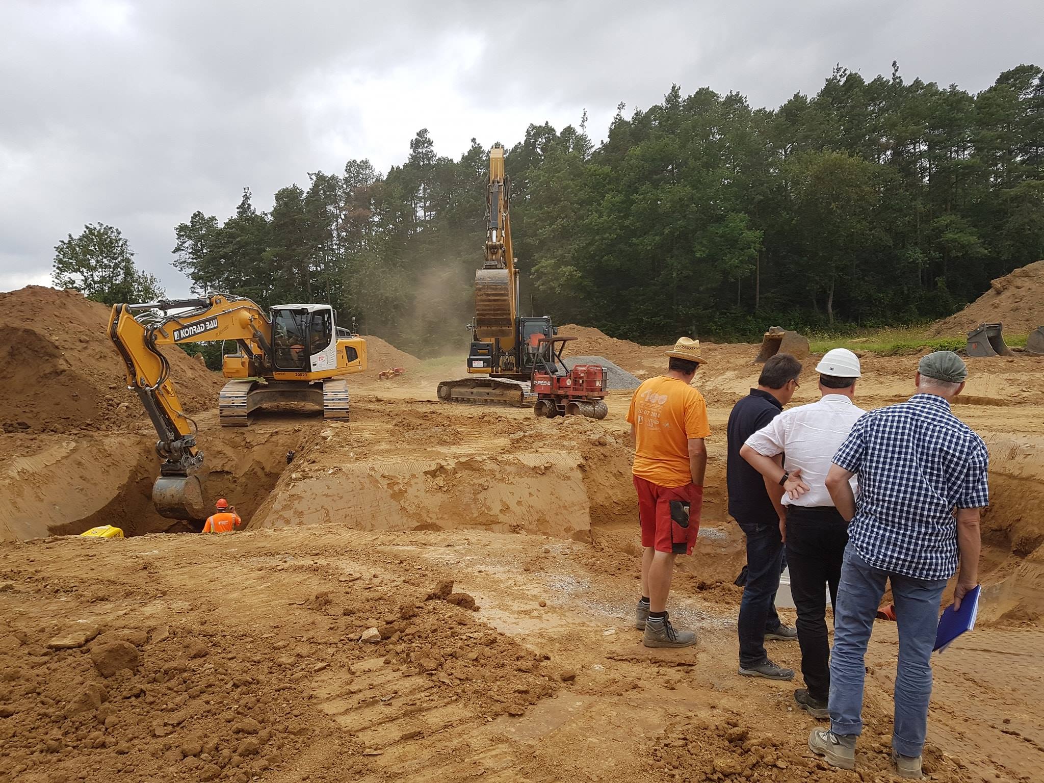

Ja, der Verkäufer ist die Gemeinde. Habe noch nichts näheres zur Bodenbeschaffenheit hinterfragt, der Bodengutachter war wohl vor zwei Wochen im Baugebiet (Erschließung läuft erst seit Anfang Juni). Folgendes Bild ist dabei entstanden, vielleicht kannst du dem schon näheres zur Bodenbeschaffenheit entnehmen ;-) Hier sieht man im Hintergrund auch einen Teil des Waldstücks.
Baustelle mit Baggern, Graben, Arbeiter, Wald im Hintergrund bei Fundamentarbeiten
Wie die Ebenheit des Grundstücks sich am Ende herausstellen wird, muss man wohl abwarten. Wir waren letztes Wochenende vor Ort, da kam uns das Grundstück sehr eben vor. Da aber die zukünftige Straße noch eine ganze Ecke unter Grundstücksniveau war, muss man wohl mal abwarten, wie das ganze aussieht, wenn die Erschließung abgeschlossen ist. Starke Höhenunterschiede konnte ich jedoch keine erkennen, und das würde sich auch mit den Höhenlinien auf dem Bebauungsplan decken.
