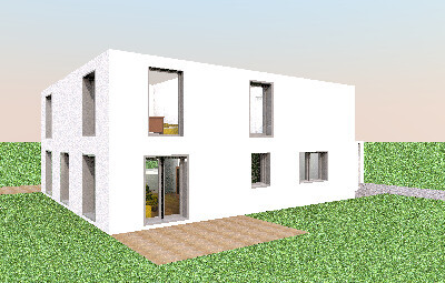

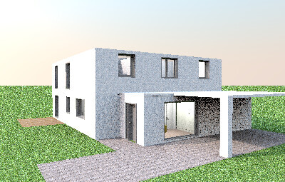

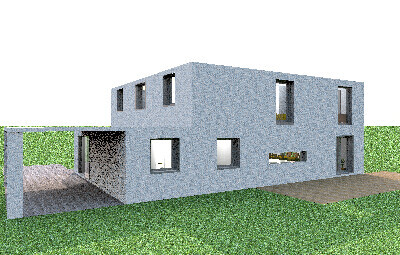

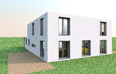

Katana
22.03.15 23:31
Hier einmal einige Ansichten und Grundrisse mit Fenstern. Hoffe, ihr könnt das ganze nun besser beurteilen.
