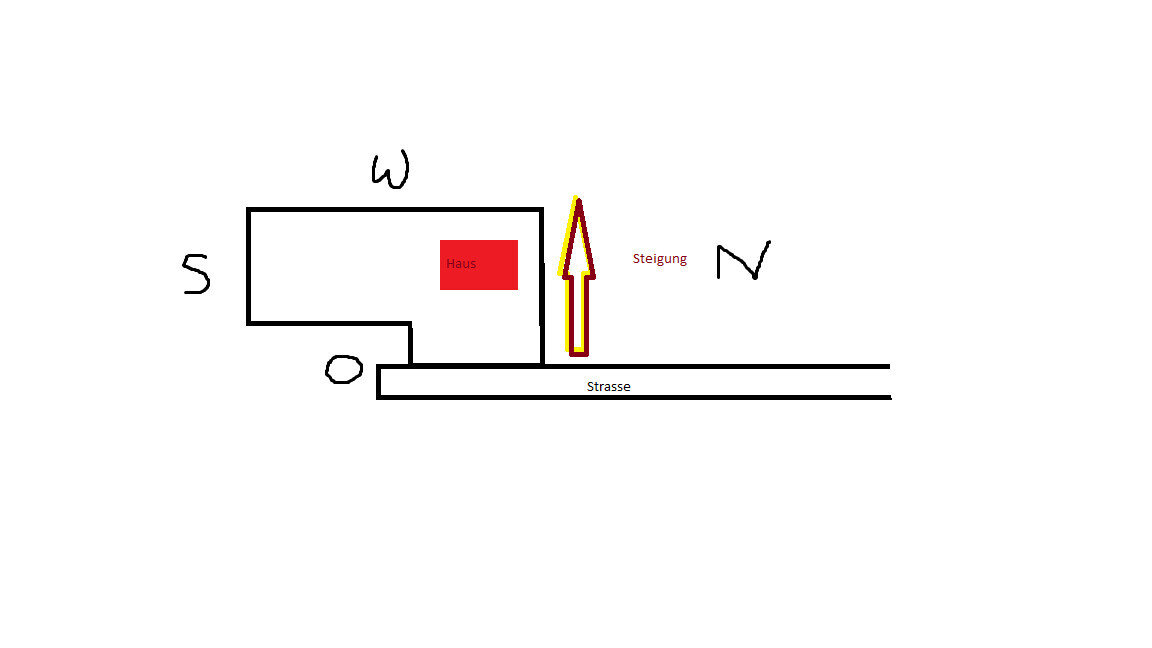

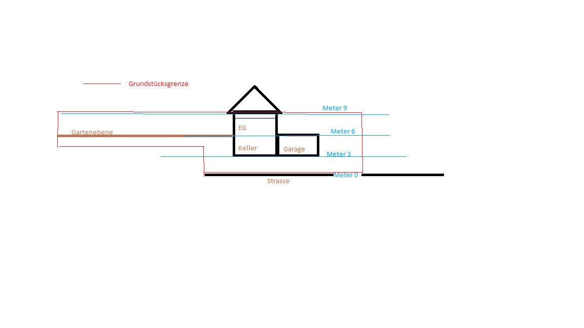

Hier mal eine Höhenskizze wie ich es mir vorstelle. Und auch noch die Himmelsrichtungen bei der anderen Skizze hinzugefügt.
Schematische Haus-Skizze mit Keller, EG, Garage, rote Grundstücksgrenze, blaue Maßlinien.
Ein schematisches Diagramm: rotes Haus neben einer Straße; gelber Pfeil zeigt Steigung.
"Höher" stellen will ich das Haus, weil ich mehr Licht möchte und man dann den tollen Ausblick auf Wiesen und Felder hat. Zudem ist da wo das O der Himmelsrichtungen ist eine Art kleiner Wald, der dann südlich zum Hausstünde, wenn ich das Haus "tiefer" setzen würde. Das würde viel Schatten bringen. Im Osten ist ein bisschen Wald, im Süden und Westen kilometerweite Wiesen und im Norden sitzt der Nachbar.

12.03.20 15:17
-XIII- schrieb:
Himmelsrichtungen?
Grundsätzlich finde ich das keine gute Idee. Warum würde man eine lange, steile Einfahrt haben wollen? Was du vielleicht an Erdaushub sparst, wird durch die Mehrkosten der Einfahrt und grundstücksinternen Erschließung aufgefressen.
um zum Haus und zur Garage zu gelangen. Geht primär um die Lage des Hauses bei dem Vorhaben, weniger um die Aushubkosten zu sparen. Wenn ich so weit unten baue, dann habe ich Schatten, keine so tolle Aussicht und auf der einen Seite eine mega hohe Stützmauer/Steilhang. 3 Meter Höhe kann ich mir hingegen deutlich besser vorstellen. Mit 3 versetzten Beeten übereinaner von jeweils 1 Meter Höhe und tiefe.
12.03.20 15:27
Wir haben ungefähr 1,2m Höhe auf 8m Länge bei unserer Hofeinfahrt. Das geht noch (außer die paar Tage im Winter mit Eis und Schnee) aber du willst 3 m Höhe. Nimm mal ein Geodreieck und schaue dir die Neigung an. Laß das. Zumal die Erschließung, die Hofeinfahrt wahnsinnig teuer wird.
Du liegst doch so oder so höher als deine Nachbarn im Osten und der im Süden ist weit weg.

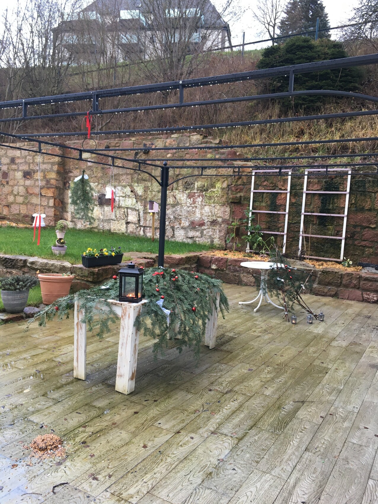

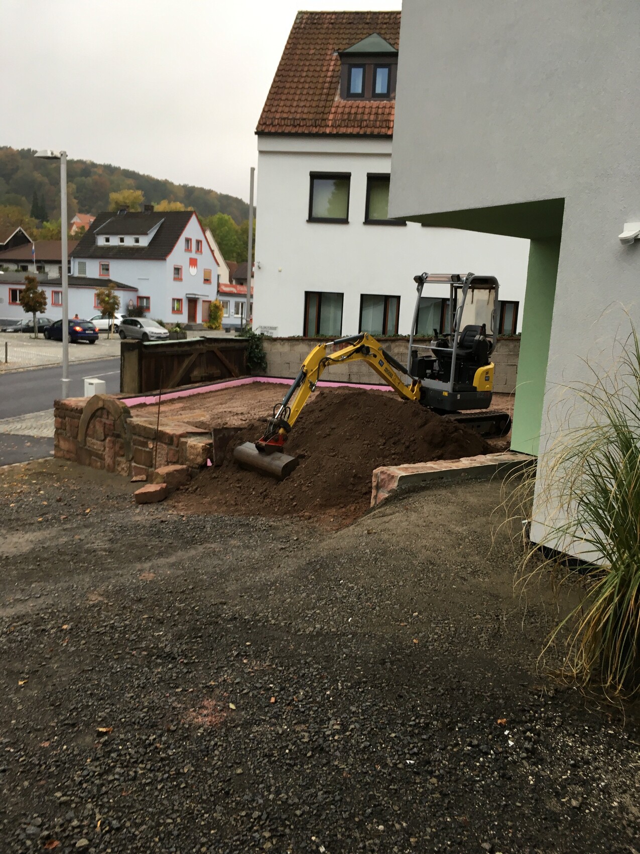

12.03.20 15:39
Beim 1. Bild
Erkennst du grob die Steigung Hofeinfahrt.
Mauer links sind 90 cm
Beim 2. Bild Kleine Mauer 60 cm
Große 2 m links höher

12.03.20 15:48
Wenn Geld keine Rolle spielt, dann Bau die Garage als Tiefgarage unter den Keller und nen Aufzug nach oben. So wie du es eingezeichnet hast, ist es unpraktisch und trotzdem teuer.
