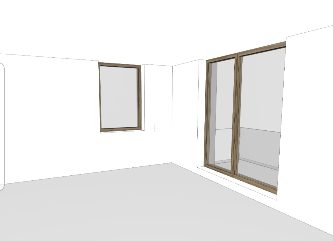

Mal eine Frage in die Runde. Wie ist denn Eure Meinung zu Fenstern / Balkontüren ohne Sturz. Anbei ein Foto.
Leerer Innenraum mit grauem Boden; zwei Fenster mit Holzrahmen, kleines links, großes rechts.
Ein Sturz "verschattet" die Reflektionen des Lichtes, die durch die Fenster auf die Decke treffen und wiederum von dieser reflektiert dazu beitragen, daß eine Helligkeit "von allen Seiten" um den Bewohner gestreut wird. "Ohne Sturz" bedeutet also einen merklichen Helligkeitsgewinn - ob der den gefühlten Sonnenuntergang nun gleich um ein Viertelstündchen verschiebt, da mag es unterschiedliche Wahrnehmungen geben. Es bedeutet allerdings gleichzeitig auch eine Prise mehr Streiflicht für die Deckenoberfläche, die Ungleichmäßigkeit ihrer Putzkörnung wird dadurch leicht betont.
Technisch ist es mit WDVS-Wandaufbauten in Kombination mit Raffstores leicht machbar, daß der Verschattungskasten vor der Geschossdecke optisch kaum "aufträgt". Wo vereinzelt Rollläden gewünscht sind, würde ich dann wohl solche mit gerundeten Kästen wählen. Aber nach meinem Eindruck von Euren Architekten werden die da schon etwas im Blick haben, was sogar meine Gnade findet. Und sie machen das wohl auch nicht zum Erstenmal, sodaß ich von fertiggestellten Referenzobjekten ausgehe.
