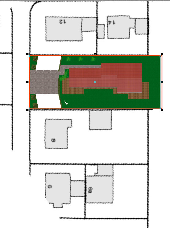

Ich glaube auch nicht, dass der Abstand von 3 Metern bei einem III-Geschösser im konservativen Bayern reicht. Ich geh mit meiner Schätzung mal auf 4,50.
War das nicht in BY so, dass man als Nachbar Einwand gg eine Bamassnahme verlauten lassen kann?
Ich würde es diesem Nachbarn nicht übel nehmen
kbt0917.03.19 21:07
@ypg .. ja, sehe ich auch als Problem. Deshalb habe ich gleich noch mal das Grundstückdesign in den Nachbarschaftsplan eingepasst
Lageplan eines Grundstücks: rotes Dachgebäude, grüner Garten, braune Terrassen, Zufahrt.
Roter Rahmen ist jetzt 20x50 ... die Grundrisslänge wäre da aber tatsächlich nur 45 m, wenn die Breite stimmt.
Es wäre also sinnvoll, mal die wirklich genauen Maße vom Grundstück herauszufinden.
Hier auch noch mal der gesamte Plan

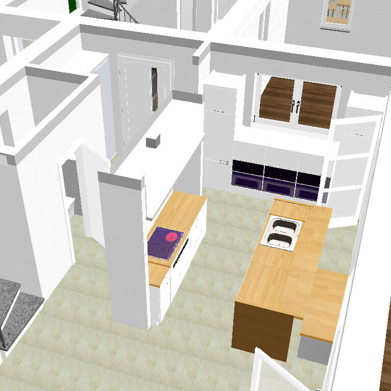

Entschuldigung, da habe ich Dich in die Irre geführt: ich meinte nicht in der Einliegerwohnung, die ist hier ja oben, sondern im EG planlinks

Die populären "3 m" Grenzabstand sind ja kein fixes Minimum, sondern eigentlich geht die Regel ja noch weiter: "... oder halbe Höhe" (= 1/2 h). Ist das Haus also z.B. 8,30 m hoch, wären demnach 4,15 m Grenzabstand angesagt.
kbt09 schrieb:
Mich hatte vor allem interessiert, mit welchen Flächen man tatsächlich zu ca. 2x200 und 1x80 qm kommt.
Dieser Frage hast Du ja nun ein Gesicht gegeben
kbt09 schrieb:
Außerdem habe ich im Kopf immer wieder gewälzt, welchen Platz man in einer Tiefgarage für 6 Autos mit Zuweg brauchen würde und welche Zufahrt das braucht.
Das hätte fast soviel Zufahrt gebraucht wie oben für alle Plätze langt, und zudem den Hof praktisch vollunterkellert.

.. ah, im EG links ... das ist in der Grundrissansicht blöd dargestellt .. da befindet sich die Kochfeldzeile mit abekofferter Deckenhaube
11ant18.03.19 00:53
ich meinte das da:
Grundriss einer Küche mit Insel, Arbeitsflächen und Sitzgelegenheiten
kbt0918.03.19 00:59
Ja, Kochfeldzeile und unten Sitzbank .. für die gute Küchenplanung ist das Grundrissprogramm nicht so geeignet.
