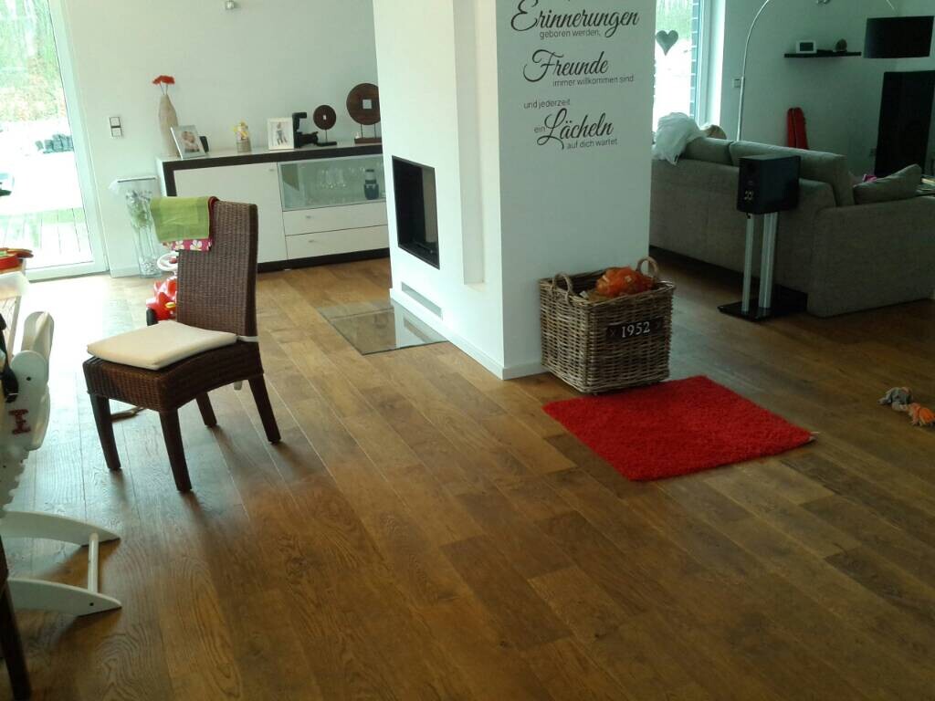

Tja, nordanney, wie soll ichs sagen....
Sieht gut aus, echt. Aber ich will halt massiv 20mm. Und die entweder verklebt oder schwimmend.....

Na Sigi, jetzt sag mal - du bist doch der Fachmann:
Klick hab ich verlegt 35m² und in doppelter L -Form. Inkl Zarge kürzen und Übergangsschiene setzen. Ist gut geworden.
Gefliest habe ich letzten Herbst zwei Räume. Einmal nur Boden und einmal Türhoch. Das an der Wand - naja. Beide Böden sind aber super geworden.
Mein Holzi meint, ich könnte das schaffen mit dem Verkleben (muss ja kein 2K Kleber sein). Aber ich hab halt Angst vor verdrehten Brettern. Wie soll ich die bändigen.
Meinst du ich schaff das?
Gruß
michael
nordanney
Na ja, wenn Du vernünftige Qualität kaufst, gibt es auch keine verdrehten Dielen. Ist wie bei Terrassendielen, da gibt es solche und solche...
