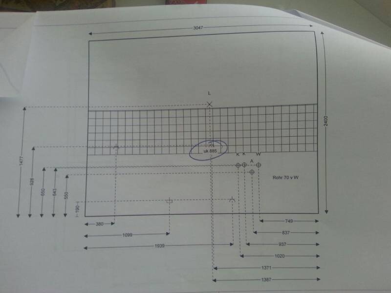

Da die Steckdosen in meiner Küche sich auf der selben Höhe befinden wie die Standardarbeitsplatten, müsste meine Küche laut Küchenplanerin tiefer gesetzt werden. Hierzu bräuchten wir Sockelfüße mit höchsten 5cm Höhe.
Mir war leider nicht direkt klar, dass ich die Küchenfüße selber besorgen muss, da das mir kurz vor dem Abschluss der Planung mitgeteilt wurde. Auch die Sockelleiste soll ich nun selbst besorgen. Die 5cm Sockelfüße müsse man im naheliegenden Baumarkt finden...
Leider ist es nicht so einfach Sockelfüße in dieser Höhe zu finden. Es kostet mich schon seit Donnerstag (6. Mai) die Nerven und nimmt sehr viel Zeit in anspruch. Ich war auch am Samstag (9. Mai) nochmals bei Ikea um das Problem vor Ort abzuklären, habe mich aber etwas abgewimmelt gefühlt. Ich kann mir laut Küchenfachkraft die Küche nicht bei Ikea kaufen wenn ich nicht die passenden Sockelfüße besorge. Ich finde die Küchenplanung sowie die Küchenfachkraft ziemlich verwirrend und ungenau. Ist es üblich, dass man sich um Einzelteile selber kümmern muss? auch bei einer Vollplanung? auch wenn man sich für die Variante einer Vollplanung entschieden hat, weil man eben technisch bzw. handwerklich Bedingte Schwierigkeiten von experten gelöst haben möchte....

wesentlich besser fände ich es, wenn ein Elektriker die Steckdosen höher setzen könnte. Ist in der Planung schon eine 2,8 cm statt 3,8 cm starke Arbeitsplatte? Sockelfüße mit 5 cm, niedriger gehen die dann aber nicht mehr einzustellen.
Die Steckdosen höher zu setzen wäre wirklich die beste Lösung... die Steckdosen befinden sich leider in den Wandfliesen ich glaube das könnte die Küchenkosten in die Höhe schießen.
Ich habe von einem Nachbarn erfahren, dass deren Wandfliesen anders sind bzw. die Steckdosen auch höher gesetzt sind als die in meiner Küche. Deshalb habe ich meine Vermieterin kontaktiert.... Vielleicht lässt sich da noch etwas regeln.
Aber die Idee mit der Arbeitsplatte ist genial... Wir haben tatsächlich mit einer 3,8 Arbeitsplatte geplant, d.h. mir würde nochmal 1cm mehr zur Verfügung stehen dann würden die von dir empfohlenen Füße auch sicher passen.

Gib doch bitte mal die genauen Maße an und lade ein Foto der Steckdosen hoch. Vielleicht gibt es noch eine andere Möglichkeit.

Ich hoffe, dass du etwas erkennen kannst bzw. dass es geklappt hat mir den Fotos.
Küche im Umbau mit Kartons, Boxen und Arbeitsfläche am Fenster
Technischer Grundrissplan mit Maßen und Raster für Hausbau
Steckdosenunterkante: 885mm
