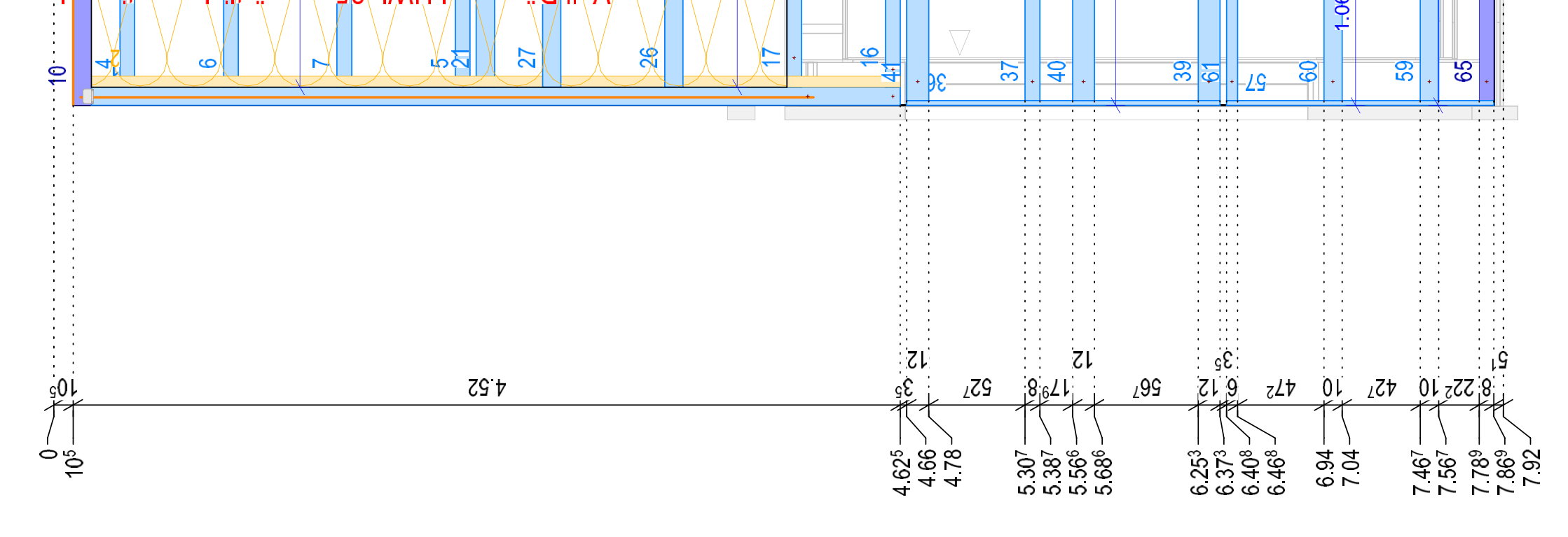

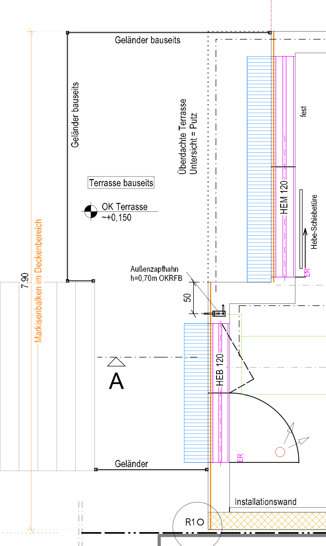

Auf der Terrassenseite des Hausen haben wir bereits bei der Planung einen verstärkten Deckenbalken einplanen lassen, um später eine Markise oder eine Terrassenüberdachung anbringen zu lassen. Dieser sollte, wie auch in der Ausführungsplanung eingetragen, über die gesamte Breite der Hausfront gehen.
Technischer Grundriss einer Terrasse mit Geländern, überdachter Fläche und Installationswand.
Jetzt, im Januar/Februar 2021, habe ich mich mit Markisen- und Terrassenüberdachungen erstmals beschäftigt und Balkenpläne vom Haushersteller angefordert, die ich potentiellen Anbietern, zur Prüfung der Befestigung, zukommen lassen kann. Dabei ist denen aufgefallen, dass der von uns gewünschte/beauftragte Balken nicht die gesamte Breite, sondern nur ca. 50-60 % der Breite abgedeckt. Diesbezüglich habe ich beim Haushersteller nachgefragt, ob diese Info korrekt ist, was mir vom entsprechenden Planer bestätigt wurde.

1. Für mich zum Verständnis: Die Planung die oben zu sehen ist, stand schon vor der Beauftragung des Hausherstellers und diese Planung wurde auch beauftragt?
....Wenn ja, .....
Dann ist die fehlerhafte Ausführung eine Abweichung vom Bau-Soll (Bau-Soll = vertraglich fixierte Eigenschaften, die das Gebäude besitzen soll, hier Balken über die gesamte Seite).
Eine solche Fehlleistung erlischt nicht durch den juristischen Akt der Abnahme. Die Abnahme bedeutet nicht, dass alle Fehler, die nicht gesehen worden ab dem Zeitpunkt als angenommen gelten. Lediglich seid ihr in der Pflicht, nachzuweisen, dass der Mangel schon vor der Abnahme bestand (Hat ja augenscheinlich stattgefunden).
Bei einer Abweichung vom Bau-Soll gibt es bzgl. der Kosten bei einer Mangelbeseitigung nicht den Tatbestand der "Unverhältnismäßigkeit".
Das Unternehmen bleibt also in der Nachbesserungspflicht (abgesehen von Bagatellen) oder kann, wenn kein technischer Mangel besteht, eine Ausgleichszahlung anstelle der Behebung anstreben.
