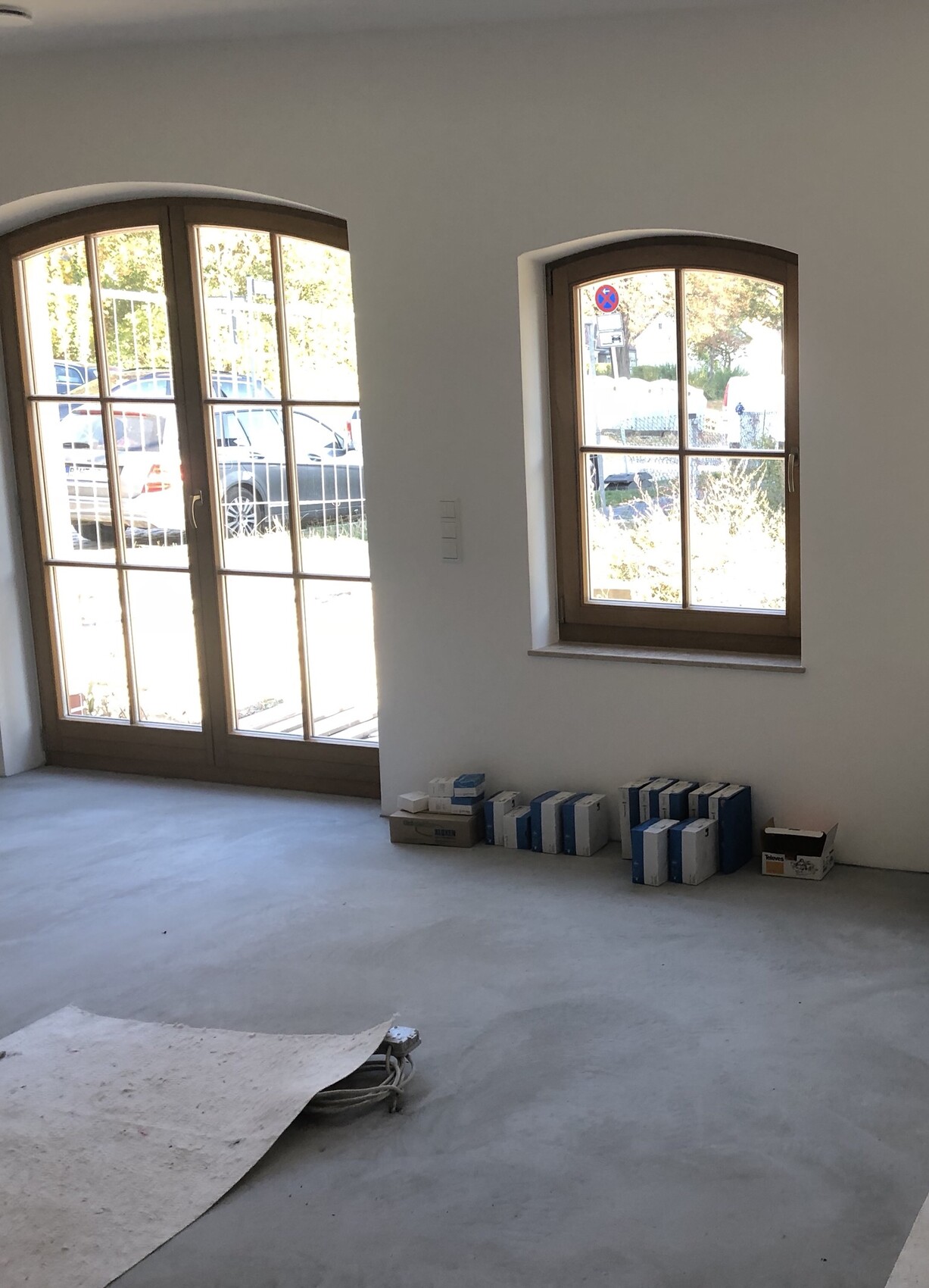

1. Der Sturz der Rundbogenfenster. Dieser ist so knapp bemessen, dass sich die Fenster zwar genau 90° öffnen lassen, aber in den oberen Ecken in der Kante vom Fenstersturz anschlagen. Dort ist stellenweise Mauerwerk ausgeschlagen oder umgekehrt eine kleine Delle im Fensterrahmen. Habe auch mal ein Bild von der Kante im Mauerwerk zugefügt.

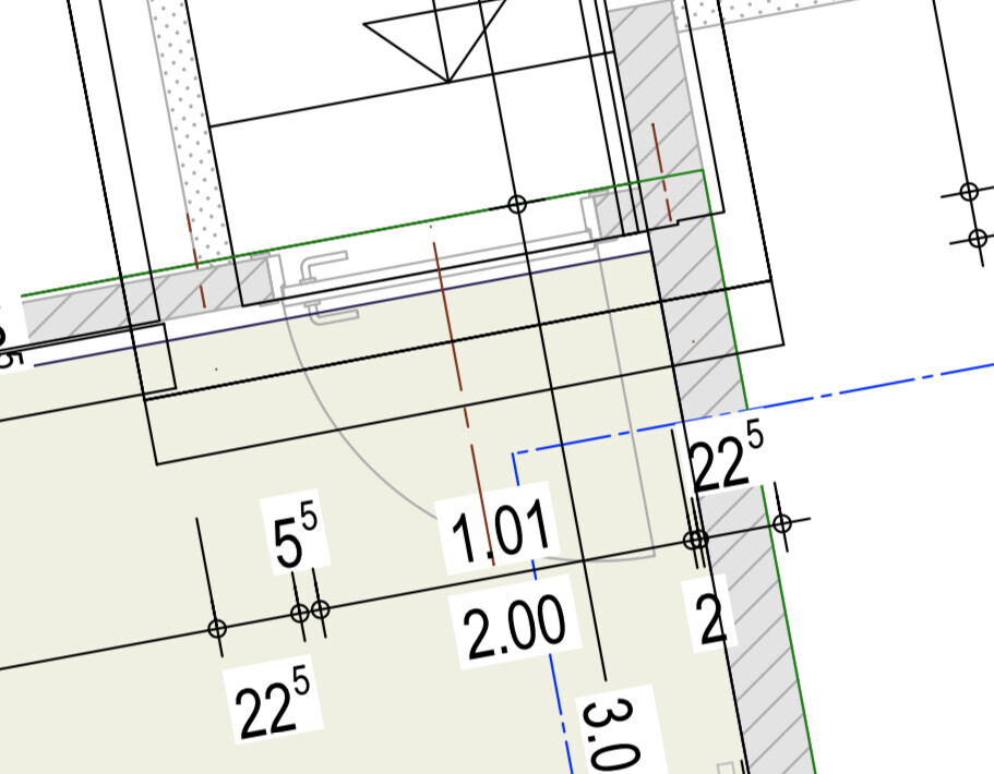

3. Die Terrassentür lässt sich nicht 90° öffnen. Bzw. nur mit Gewalt. Das liegt daran, dass die Tür mit der Scharnierseite direkt an einer Wand sitzt und für das obere Scharnier sogar eine Aussparung in die Wand gefräst wurde, damit es Platz hat - also ich weiß nicht was jetzt schief eingebaut wurde, die Tür oder die Wand. Hier habe ich den Bereich im Bild mal markiert - man sieht deutlich, dass am Scharnier unten ein größerer Abstand zur Wand ist, als am Scharnier oben - und das obere verursacht auch, dass man die Tür nicht 90° aufbekommt.

Bei Bild 2 ist die gesamte Öffnung ein wenig knapp bemessen...hier hätte der Fensterbauer beim ausmessen wohl aufpassen sollen. Hast du die Öffnung mal nachgemessen? Was steht in den Plänen dazu (wie breit)? Bzw. wird ja auch der Türgriff an die Wand anschlagen???Leider habe ich vor Ort nicht nachgemessen. Allerdings sehe ich gerade, dass die Tür in den Plänen nach außen aufgeht und nicht nach innen :-) Abgesehen davon ist in den Plänen auch genug Platz. (siehe Anhang) - danke auch hier für den Hinweis.

1. Der Sturz der Rundbogenfenster.Wenn Bild 1 ein Rundbogenfenster darstellen soll, kann man das zumindest nicht erkennen. Vielleicht zeigst Du mal mehr als nur dieses Eckchen, am besten das Fenster im Ganzen.bene1981 schrieb:

klar, Bild kommt.Aha, dacht´ ich´s mir: Stichbogen, nicht Rundbogen. Aber selbst das war im Ausschnitt nicht zu erkennen. Ist das nicht auch "falsch herum" angeschlagen ?Das Ankratzen beim Öffnen wird hier ebenfalls die Folge eines falschen Bestellmaßes sein. Das kommt häufig vor: der Fensterbauer bekommt Grundrisse geschickt, und soll dann die Fenster danach anbieten. Die Schlümpfe vergessen dabei regelmäßig, die etwa 3 cm vom Öffnungsmaß abzuziehen (die übrigens auch nur reichen, wenn das Rohbaumaß - in Größe, Lot und Winkel - genau eingehalten wurde). Beim Einbau gibt es dann ein Meißel-Gemetzel, das der Putzer überschminken darf.

sorry, Stichbogen - kenne mich da nicht so gut aus mit den Fachtermini. Ist richtig herum angeschlagen - da ist noch ein Fenster daneben und die gehen dann gegenläufig auf. Haben allerdings im Obergeschoss Fenster die nicht richtig herum eingebaut sind. Das war aber klar, weil die Fenster bereits angefertigt waren, bevor wir den Grundriss nochmal geändert haben und das ist erstmal ok für uns. Ändern wir vielleicht mal irgendwann.
Tja, das Ankratzen beim Öffnen ist halt scheiße. Bin mal gespannt wie die das richten werden.
