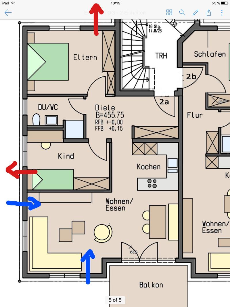

Guten Abend,
in unserem Haus ist eine kontrollierte dezentrale Wohnraumlüftung mit Wärmerückgewinnung geplant.
Das eingesetzte Produkt ist Lunos e².
Ich bin auf der Suche nach Erfahrungen:
- Wie empfindet ihr die Lautstärke?
- Merkt man kalte Zugluft wenn z.B. ein Bett darunter steht?
- Sind Außengeräusche z.B. Schlagregen, oder Gewitter deutlich lauter zu hören?
- Kann man Lüfter und Filter problemlos austauschen? ggf. auch gegen Alternativhersteller?
Vielen Dank für jegliches Feedback.

Ich habe mir damals auch die Anlage Probe angehört. Ich fand die Betriebsgeräusche selber recht leise. Was mich jedoch abschreckte war der Schallübertrag durch diese Öffnung von außen. Man hört doch deutlich mehr von draußen. Und dieses Loch in der Wand hat man dann ja in jedem Raum. Deshalb haben wir uns letzten Endes für eine Zentrale Kontrollierte-Wohnraumlüftung entschieden.
- Wie empfindet ihr die Lautstärke? => ok.
- Merkt man kalte Zugluft wenn z.B. ein Bett darunter steht? => kann ich nicht beurteilen. Kalt sollte sie aber nicht sein wegen der Wärmerückgewinnung
- Sind Außengeräusche z.B. Schlagregen, oder Gewitter deutlich lauter zu hören? => ALLE Geräusche sind lauter zu hören von draußen.
- Kann man Lüfter und Filter problemlos austauschen? ggf. auch gegen Alternativhersteller? => Braucht man bei diesen nicht tauschen. Ausbauen, in die Spülmaschine, anschließend wieder einbauen.

Tagsüber nehme ich die Lüfter ehrlich gesagt überhaupt nicht wahr. Nachts bei absoluter Stille hört man die schon ein wenig, aber das stört uns eigentlich auch nicht. Aber "laut" würde ich das jetzt nicht nennen.
Sind jetzt seit 3 Wochen im neuen Zuhause und haben uns schon dran gewöhnt. Am Anfang hat man es stärker wahrgenommen, weil man auch extra darauf geachtet hat...
Es gibt aber auch einen Nachtbetrieb, d.h. man kann die dann auch einfach ausschalten wenn es einen total stören sollte. Wir steuern die über die KNX Haussteuerung und da kann man bspw. auch Uhrzeiten einstellen, wann und in welchem Modus die dann laufen sollen.
Geräusche von außen hört man ein wenig mehr als ohne, aber "laut" würde ich auch das nicht bezeichnen. Wir sind in einem Neubaugebiet wo noch überall Bagger und Kräne und Sägen usw. laufen und trotzdem ist das nicht "laut".
Einen Luftzug merkt man absolut nicht, also keine Sorge

ich möchte hier über meine Erfahrungen berichten.
Ich muss dazusagen, dass ich anfangs Fan von der Anlage war und meine Frau unbedingt davon überzeugt habe, sie zu kaufen.
Eine KNX-Steuerung haben wir leider nicht, denn ich hatte zwischenzeitlich mal versucht, eine zu bekommen, wegen der verschiedenen Programme und Einstellmöglichkeiten.
Leider konnte ich auf Anfrage Lunos direkt keine Infos bekommen, wie sie zu betreiben/programmieren ist.
Zum Bauträger: dieser hielt sich, bis auf die Prüfung des ordnungsgemäßen Einbaus, zurück.
Bei Lunos bekam man lediglich die Empfehlung sich Zubehör zu kaufen, was wir zum Teil dann auch taten.
Anfangs konnte/wollte man uns das seitens Lunos nicht erklären.
Ich kann nur von meinen Erfahrungen mit dezentraler Lüftung berichten und die sind nicht positiv.
Wir haben die Anlage nun seit fast 5Wochen komplett ausgeschaltet und die Klappen geschlossen.
Seitdem ist wieder Ruhe beim Schlafen und die Luft im Haus auch besser geworden.
Wir lüften morgens und abends einmal stoß und am Wochenende noch einmal zwischendurch.
Der täglich von mir dokumentierte Verbrauch der Wärmepumpe hat sich nicht verändert im Vergleich zu laufender Lüftung. Der Wärmerückgewinnungsgrad ist aus meiner Sicht eh fraglich und an windigen Tagen erst recht.
Übrigens wurde mir von Fa. Ventomaxx bestätigt, dass Kondensat im Wärmespeicher völlig normal sei, und auf einen vernünftigen Ablauf nach außen geachtet werden soll.
