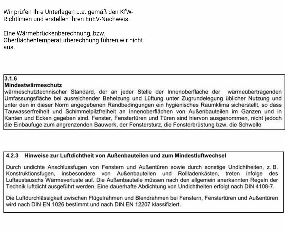

Hi,
ich muss meine Türen zu den unbeheizten Kellerräumen Luftdicht verbauen.
Weiß nicht welche Türen ich brauche und wie man die verbauen soll.
Trotz Recherchen bin ich da nicht schlauer geworden.
Kann mir da jemand helfen?
Siehe auch Anhang
Dokument mit Text zum Mindestwärmeschutz und Luftdichtheit der Gebäudehülle

Servus, was genau willst du wissen? Für solche Türen gibt's ja genügend Anbieter auf dem Markt.
Turbomicha
31.07.17 21:33
Kann ich einfach ne normale Kellerstahltür oder gibt es da spezielle luftdichte Türen? Hab am Wochenende auch in Baumärkten geschaut und da Finde ich nur Klimatüren, Schallschutztüren und Brandschutztüren für den Keller.
tomtom7901.08.17 10:15
Ich habe zwischen Keller und Einliegerwohnung eine klimaklasse 2 tür mit Schallex Dichtung verbaut.
Waschmaschine hört man aber trotzdem noch ganz leise.
Was auf jedenfall machen must Zarge voll ausschäumen.
repentless01.08.17 10:29
Hi,
wir haben vor kurzem unsere Technikraumtüre (von außen erreichbar) einsetzen lassen. Da der Technikraum zur gedämmten Haushülle gehört, musste die Türe grundsätzlich wie eine Eingangstüre beschaffen sein (Luftdichtigkeit, Isolierung, etc...) und einen
Da wir unbedingt die Optik eine klassischen Stahltüre dort wollten, blieb am Ende nur ein Modell übrig , das die Anforderungen erfüllte: dw 62-1 „Teckentrup DF“ iso+. Die Türe hat eine Absenkdichtung und einen sehr guten Ud Wert: 0,83 W/(m²·K) bei Blechdicke 0,75 mm. Der Preis ist gegenüber "Seiteneingangstüren" mit ca. 1400 Euro mehr als OK denke ich.
Der Einbau ist mit luftdichten Schaum (weiß) und zusätzlich Kompriband zur Außenseite hin erfolgt.
Letzte Woche war der Blower Door Test und es gab keine Mängel bei der Türe.
Vielleicht hilft Dir das weiter.
