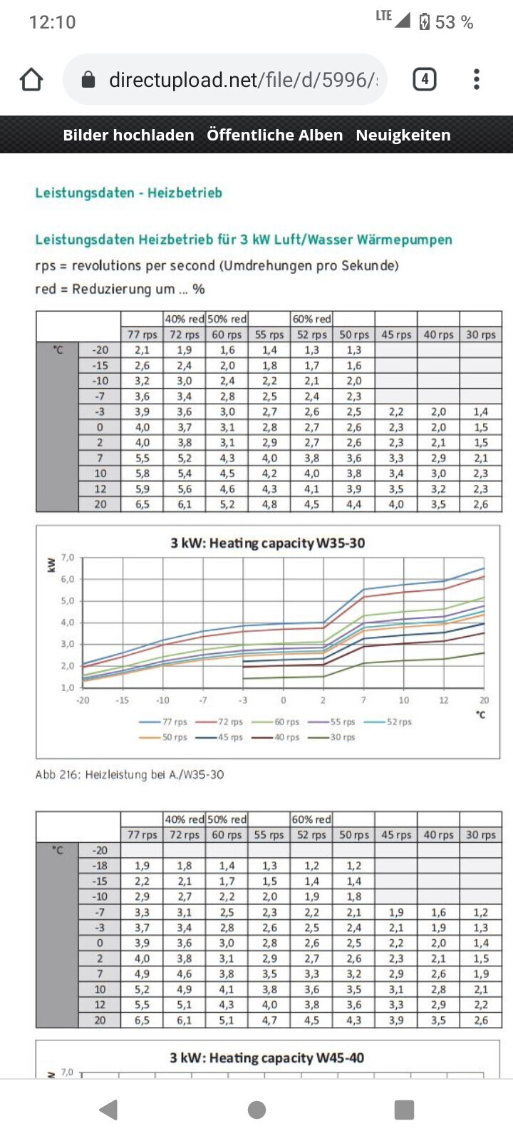

Meine Anlage
Vaillant Arotherm-Split 3,5 kW Heizleistung
Heizlast Haus bei -12°C ca. 2,5-2,8 kW
aktuell habe ich die Leistung über den Füstermodus behrenzt. Mehr wie 60% geht jedoch noch deshalb schiebt die Anlage trotzdem noch zu viel Leistung ins System.
ERR sind abgeklemmt und Überströmventil ist zugedreht, bzw. auf max. Öffnungsdruck eingestellt der anstehen muss damit der Baypaas aufgeht.
Da die Heizlast bei den aktuellen Temperaturen kaum 1-1,5 kW betragen dürfte.
Tabelle und Diagramm der Heizleistung einer 3 kW Luft-Wasser-Wärmepumpe (W35-30) über Temperatur.
halmi
18.11.20 12:28
aber bei 15-20 Takten passt trotzdem irgendwas nicht.
