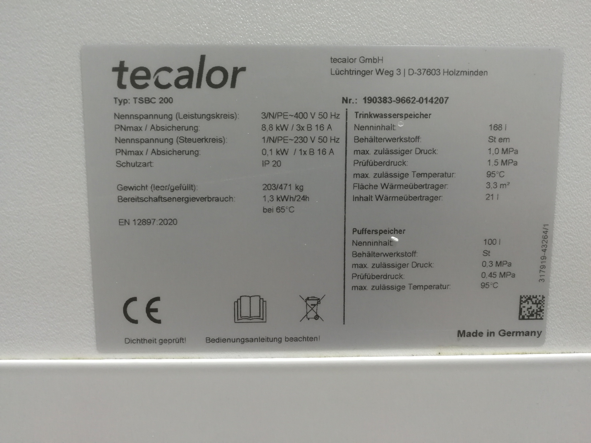

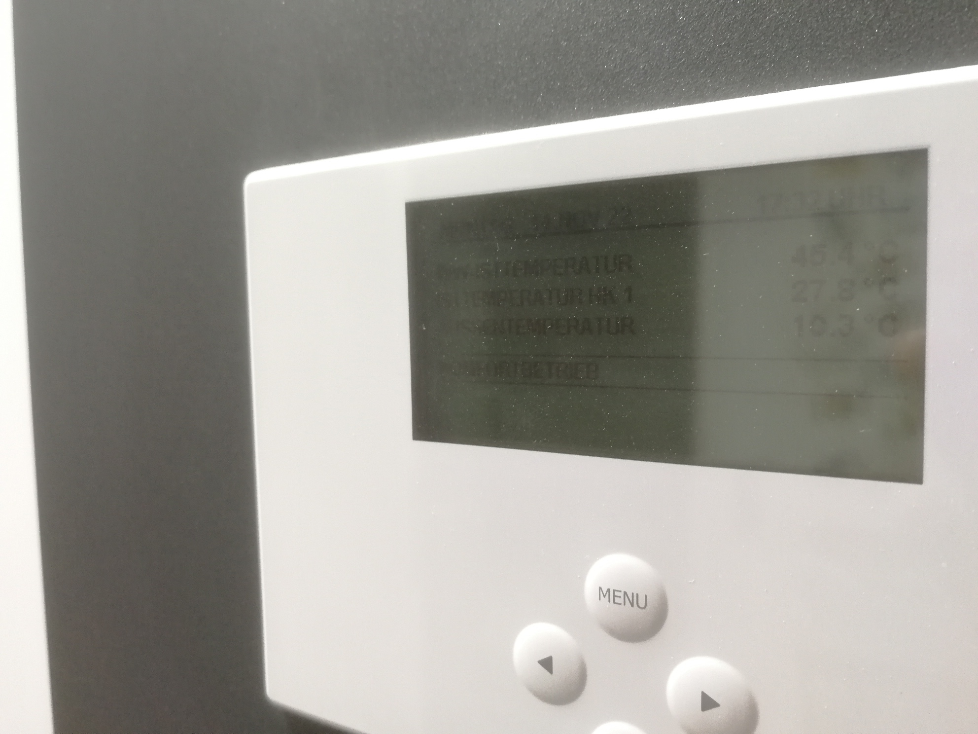

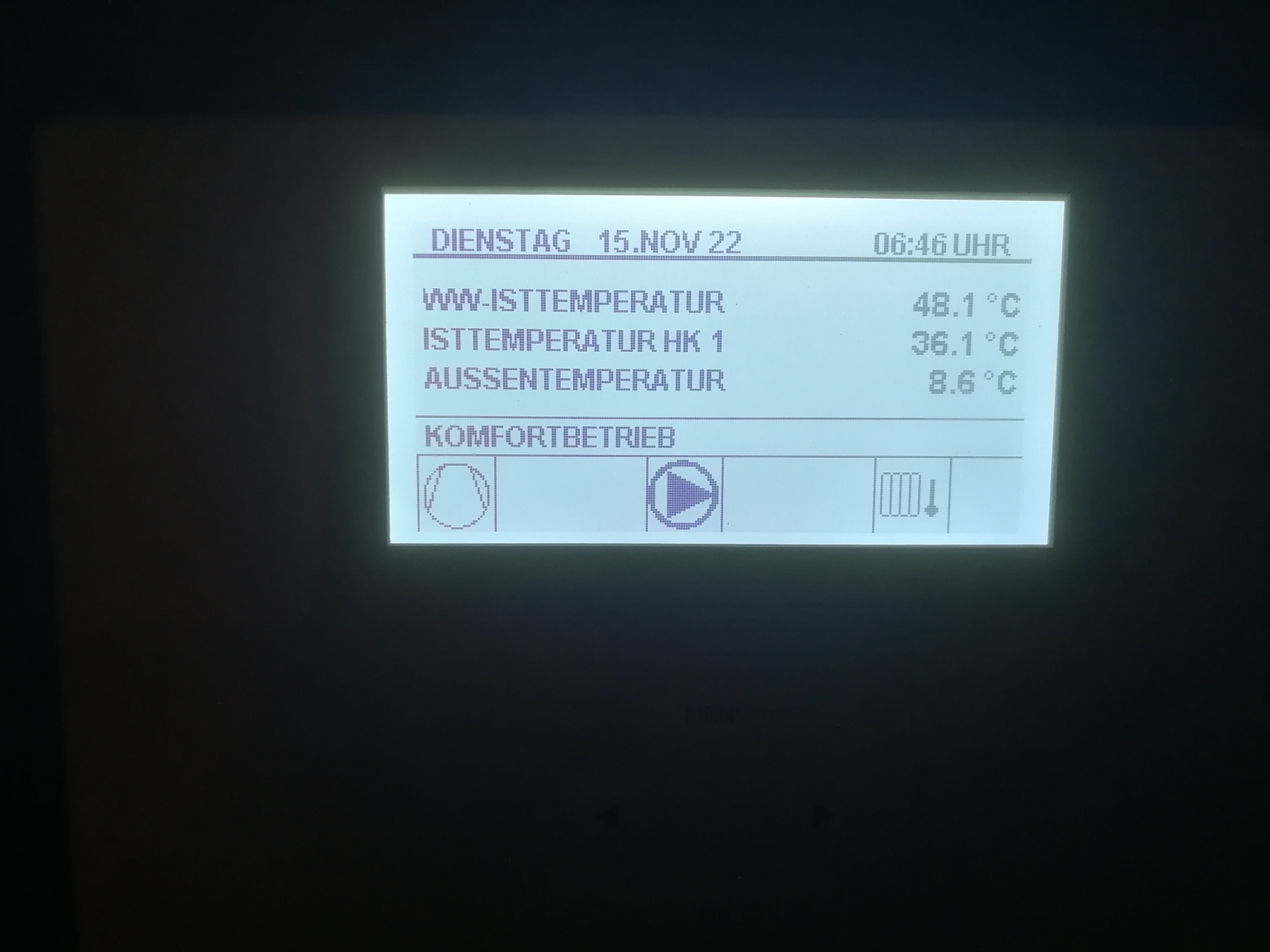

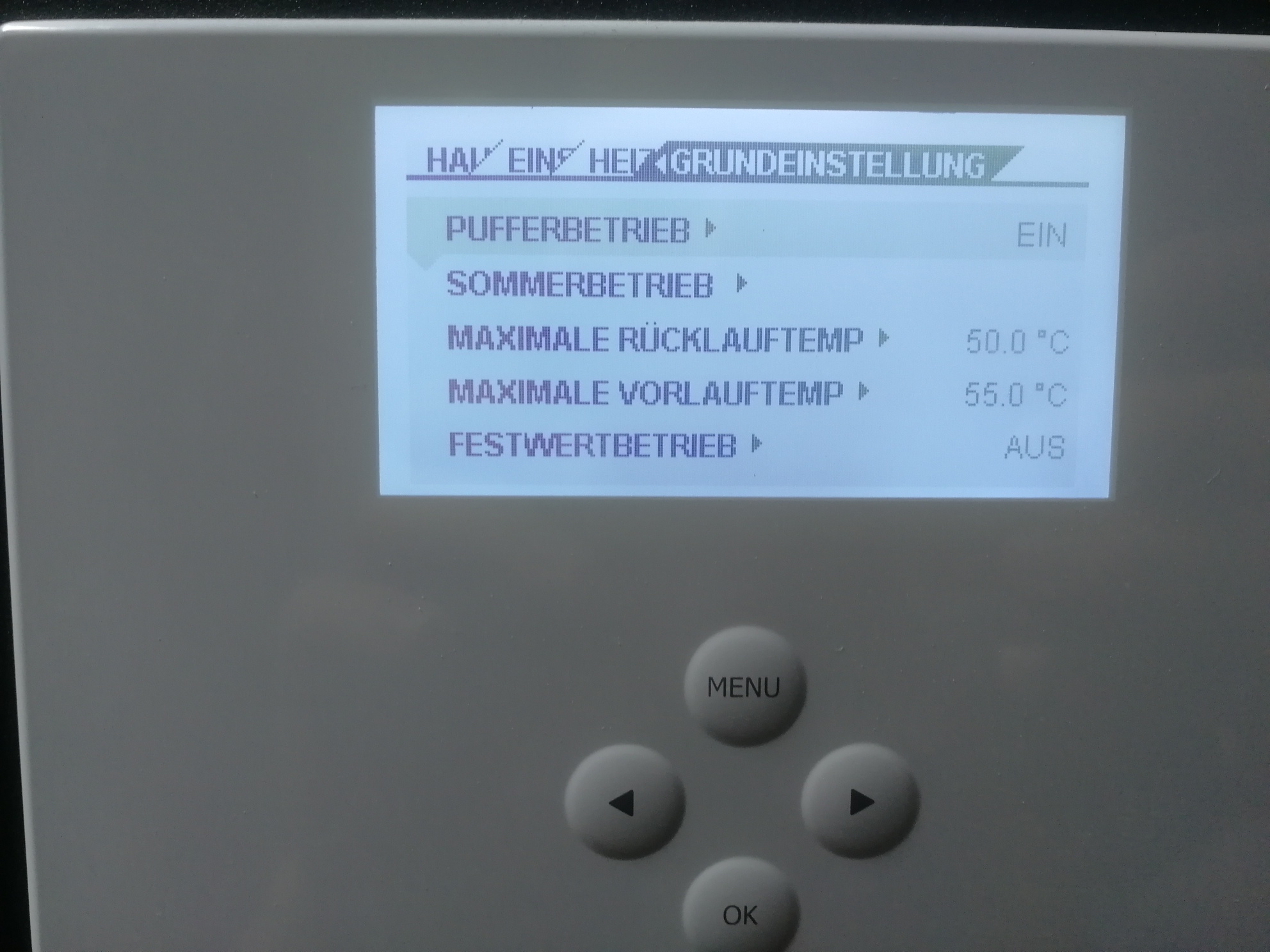

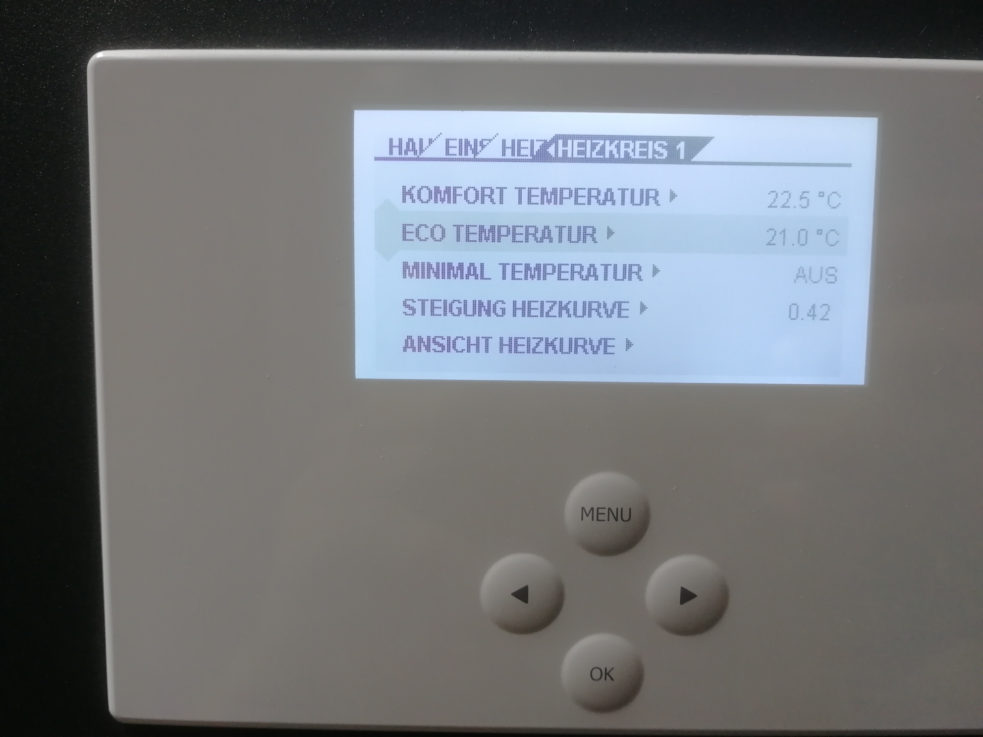

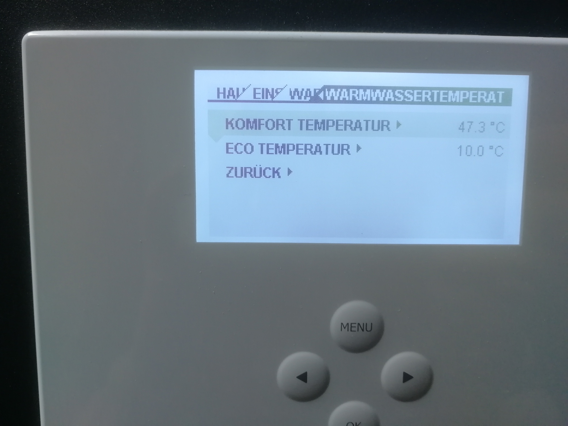

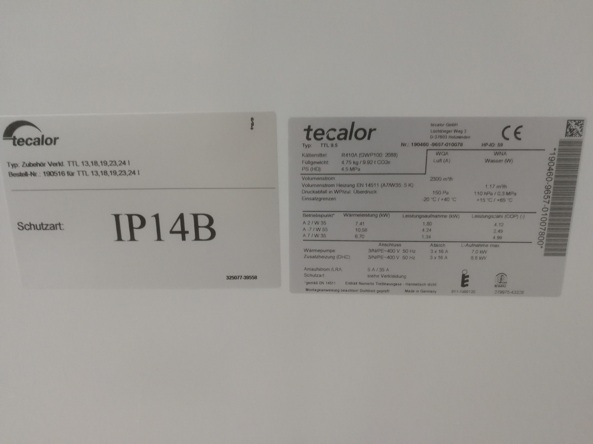

Hab jetzt nochmal ein paar Bilder von meinen Einstellungen und meinen Typenschildern gemacht zur besseren Analyse.
Meine Warmwasser-Isttemperatur kommt nicht mal annähernd auf 50 Grad - das ist doch nicht normal oder?
Gemäß Typenschilder liegt mein Speicher bei gesamt 268L wie es aussieht (168 Trinkwasser, 100 Puffer)
Meine Warmwasser KOMFORT Temperatur liegt bei 47.3 Grad (ist das letztlich die "Komfort-Temperatur" oder die Temperatur die das Warmwasser grundsätzlich maximal hat? Sollte ich diese Temperatur dann auf über 50°C stellen?

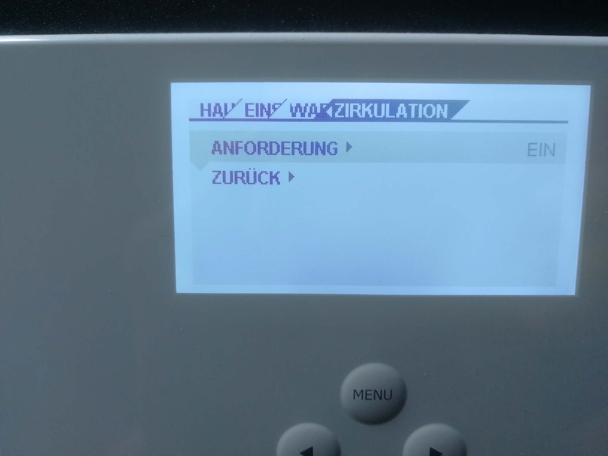

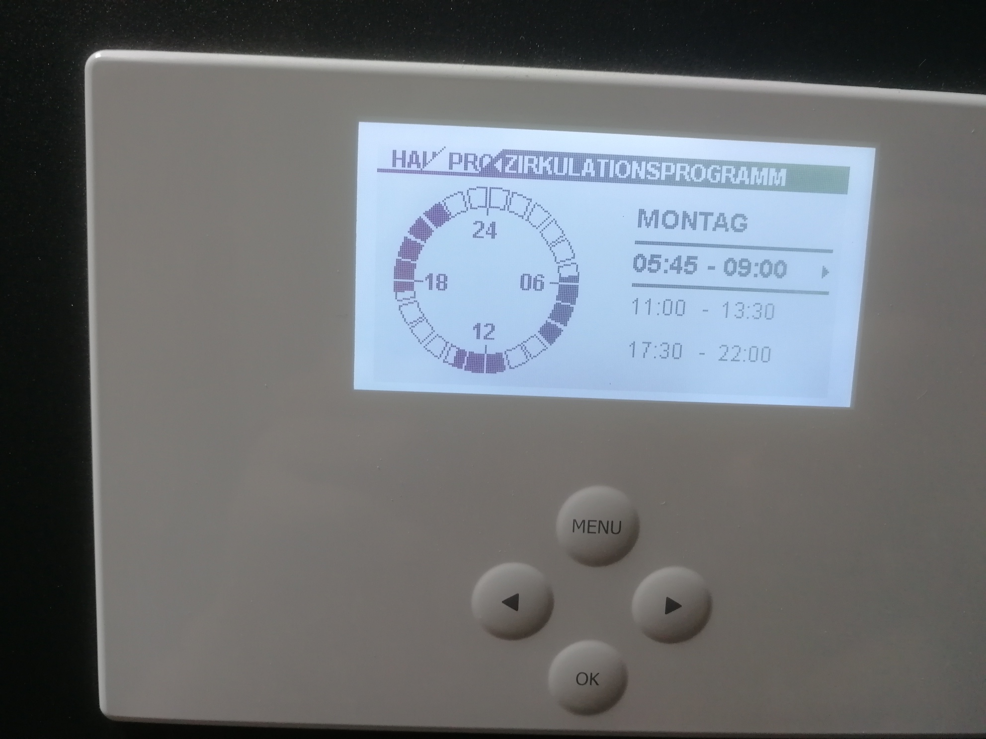

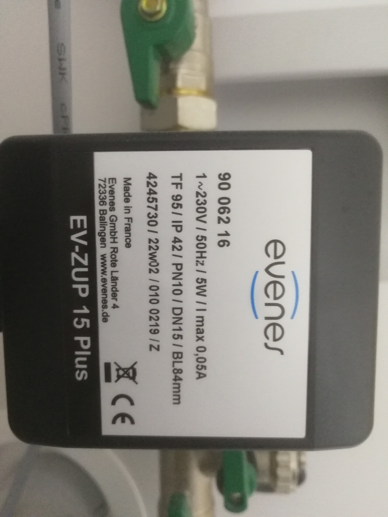

Ich habe wohl doch eine Zirkulationspumpe wie es aussieht (siehe Bilder). Die Anforderungen für "Zirkulation" sind "EIN" somit denke ich, dass auch der Zirkulationsmodus greift?
Bin für jeden Input der Verbesserung dankbar!

da sich meine Wärmepumpe im Komfort-Betrieb befindet gilt wohl die Komfort-Temperatur als Richtwert, korrekt? Dieser sollte ja dann auf jeden Fall über 50°C liegen?
debaser
debaser
Ja, ich würde sagen diese "Komfort Temperatur" musst du höher stellen. Ich würde mal 51° einstellen und dazu die Warmwasser Hysterese (den Parameter muss es da auch irgendwo geben) auf 4°.
Dann müsste das Warmwasser bis 55° aufgeheizt werden und ab 47° fängt sie wieder an.
Bei der Zirkulation kannst du auch noch überlegen, ob diese Zeiten für euch Sinn machen oder ob man das kürzer einstellt. Das verbläst halt recht viel Energie.
