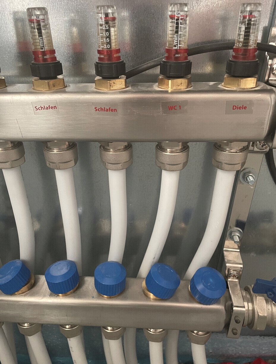

Hast du dir diesen Schwachsinn vor dem Erstellen deiner Antwort überlegt? Vermutlich nicht. Du bist doch einer der großen Vertreter, die permanent dieses IB ins Spiel bringt. 950 Euro und dazu der ganze bürokratische Aufwand plus 100 Eurofür das Schreiben, gehts noch? Für das IB ist das Marketing auf Schultern der Bauherren mit dem Ziel der Auftragsgewinnung. Zeige uns doch mal eins "deiner vielen Beispiele" so konkret auf, wie es in diesem Lagebericht geschildert wurde. Welche Landsratsämter machen das denn günstiger? Du unterstellst den Baubehörden unterschiedliches Vorgehen bei identischen Sachverhalten? Das solltest du uns näher erklären. Fest steht jetzt, dass du hier mit dem IB eine Firma empfiehlst, die im vorliegenden Fall kein Sachverständiger ist. Ich vermute mal kein Einzelfall.
Dir wollte ich eigentlich schon aus Prinzip nicht antworten. Aber jetzt habe ich gerade etwas Zeit und habe Lust dazu.
1. Aufwand € 950 + Schreiben
Was kosten Dich z.B. 16 Stellmotoren, Einzelraumregler und die Zusammenführung vom Elektriker im Sicherungskasten. Also Material und Aufwand. Da kommst Du mit den paar Euro bei Weitem nicht aus.
Hinzu kommt die Tatsache, dass Du offiziell auf die ERR verzichten darfst.
2. Bürokratischer Aufwand / unterschiedliches Vorgehen
Ich unterstelle gar nichts. Ich weiß - das ist ein Unterschied.
Denn gem. Gebäudeenergiegesetz ist das Amt nicht dazu verpflichtet, eine Sachverständigenbestätigung einzuholen. Sie kann, aber muss nicht. Kannst Du gerne im 102er Gebäudeenergiegesetz nachlesen. Insofern kann und wird es bei unterschiedlichen Ämtern unterschiedliche Vorgehen geben.
Wo ist das Problem, dass er kein Sachverständiger ist? Habe ich das je behauptet? Er macht einen vorzüglichen Job zur Heizlastberechnung und Heizungsauslegung.
Jeder macht das, was er gut kann. Ansonsten würde er ein Sachverständigenbüro aufmachen und keine Heizlastberechnungen durchführen.
Mein Beispiel: Schreiben Heckmann ==> Einreichung ans Bauamt ==> Einzeiler zurück mit dem Einverständnis (und vorher einem Telefonat, was ich als Bestätigung eigentlich genau brauche). Kosten glaube ich um 25€.
Sieht dann so richtig schlank aus:
Heizungs-Verteiler mit vier Ausgängen (Schlafen, WC 1, Diele); oben Messuhren, unten blaue Deckel.
Benutzer20025.04.22 17:56
: Sorry, hab mich vertan. Waren 40€ Kosten. In NRW.
