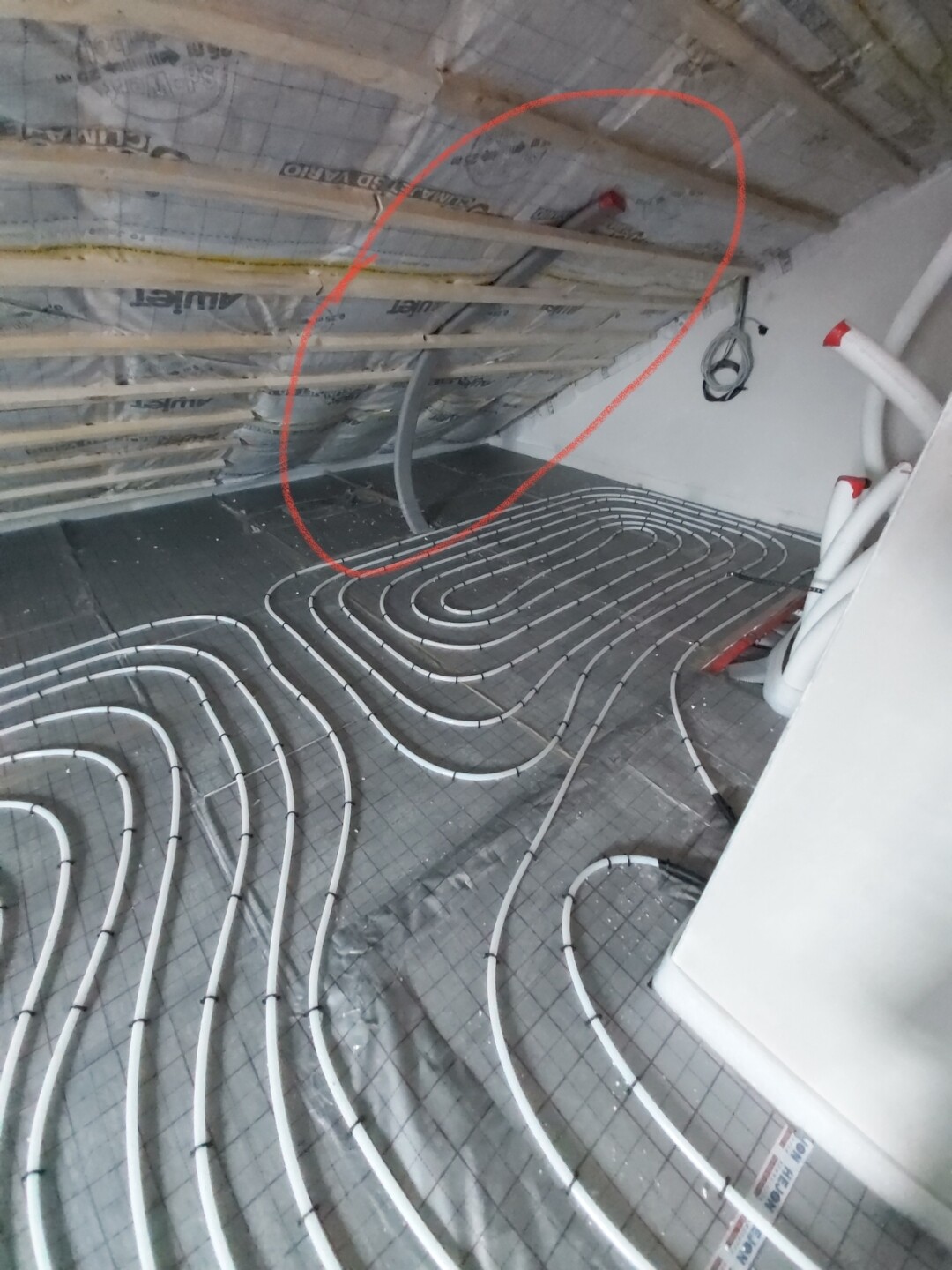

Dazu die Frage, ob das mit den Rundrohren im Fußbodenaufbau so in Ordnung ist. Könnte Probleme mit dem Estrich geben, wenn die Mindedtabstände zwischen den Rohren nicht eingehalten werden oder das alles zu knapp bemessen ist.
Die Antwort auf die Frage von RotorMotor interessiert mich auch. Wer hat das denn so ausgelegt und was ist der Plan dahinter?
Mycraft14.02.21 22:20
Ungedämmt so wie auf dem Bild ist das Murks. Aber auch gedämmt nicht das Gelbe vom Ei. Warum gehem die Rohre nicht an einer Innenwand hoch?
Guido1980
14.02.21 22:24
Die Rohre sind so verlegt worden, weil in dem ursprünglich angedachten Bereich (Versorgungsschacht und Gaubenbereich) offensichtlich zu wenig Platz ist bzw der Klempner nicht mit den Rohren durch die Gauben zum Spitzboden kommt.

Der bauleitende Architekt hat sich jetzt ebenfalls zu Wort gemeldet und gesagt, dass das wie folgt geändert werden soll:
-Rohre auseinander ziehen, damit die nicht so gebündelt im Paket und in zwei Lagen liegen
-wenn die doch relativ dünnen Rohre in der 20 cm dicken Dämmung liegen, so dass sie eher innen als außen sind, wäre das immer noch ausreichend und unkritisch, weil man dann ja noch die Dämmung zwischen Rohr und Weichfaserplatte und die Weichfaserplatte als solches hat
Scheint also erst mal so ok zu sein. Ich werde das aber genau beobachten. Insbesondere wenn die Dämmarbeiten durch den Trockenbauer anstehen.

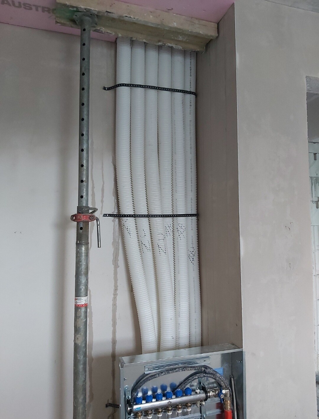

Das würde ich so nicht annehmen, in dem Bereich fehlt dann ja die komplette Dämmung, da ist kondensatbildung vorprogrammiert.

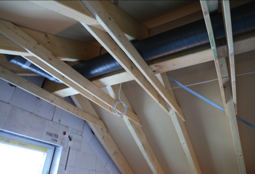

Wir haben in den dachschrägen nur 1x zuluft und 1x Abluft und dass wurde mit einem Flachbandkanal ausgeführt und dahinter zur holzfaserdämmplatte hin ist bei uns auch gedämmt. Bild 1
Wir haben einen extra versorgungsschacht für die lüftungskanäle. Bild 2

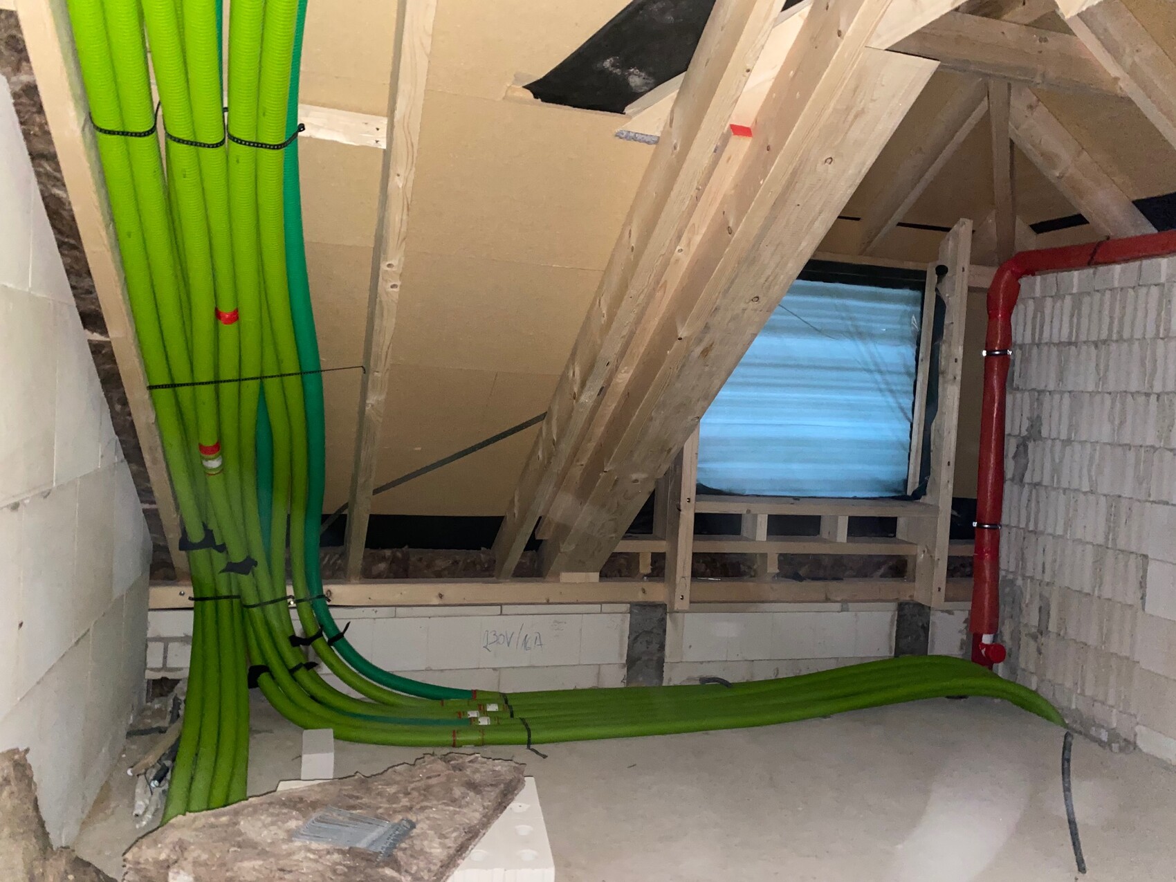

Wie gesagt bei uns ist das Problem die zuluft zur Kontrollierte-Wohnraumlüftung hin, wo es kondensiert. Bild 3
