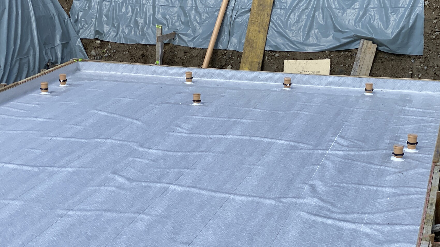

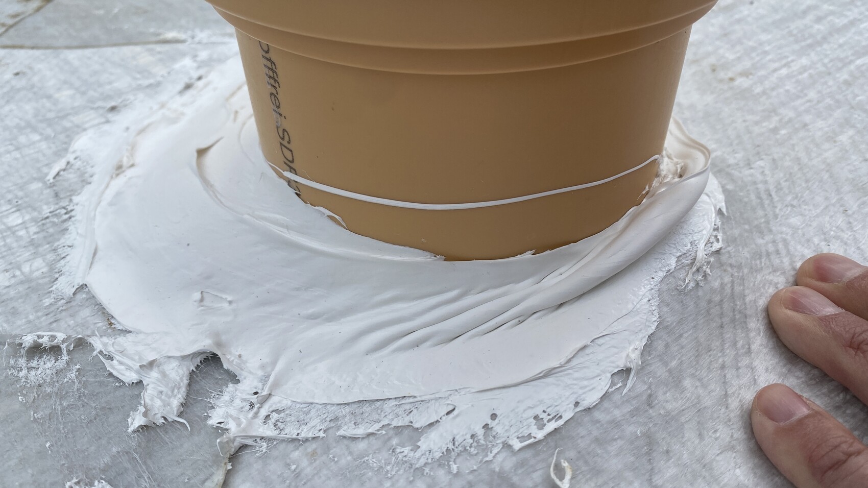

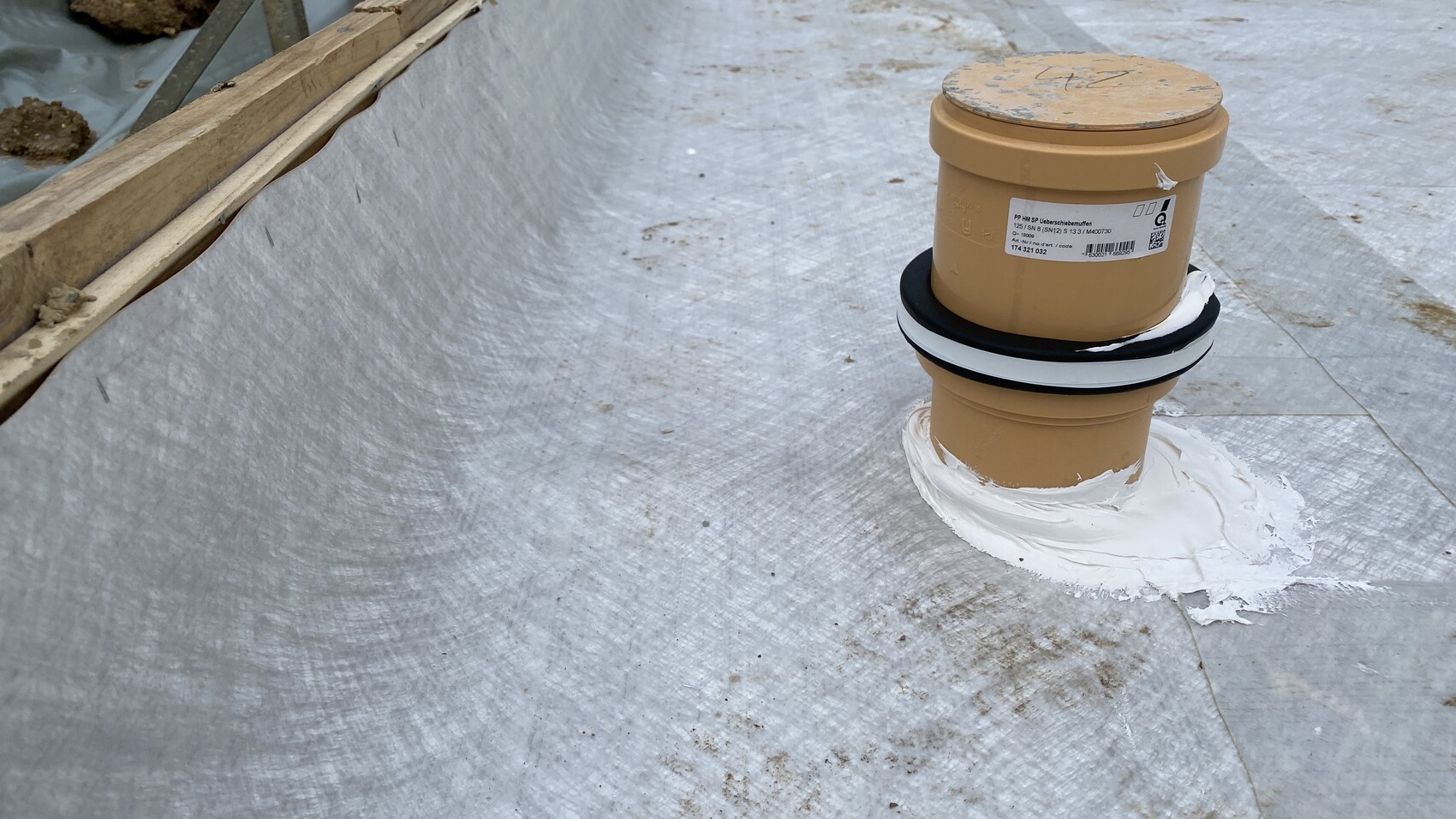

Hallo zusammen
Bin nicht ganz sicher, ob ich diesen (älteren) Thread fortsetzen oder einen neuen hätte eröffnen sollen. Da das Thema exakt passt, klinke ich mich mal hier rein. Bitte um Verzeihung, wenn ich es andersrum hätte machen sollen...
Wir bauen in der Schweiz ein Schwörerhaus mit FBVK Keller, genau dem von @Wissi erwähnten StekoX System (Polyfleece SX Folie). Leider ist es ganz neu, dass Schwörerhaus auch in der Schweiz mit StekoX und nicht mehr mit Sika arbeitet. Daher fehlt mir in der Schweiz jegliche Expertise und Vergleichsmöglichkeit.
Meine Frage ist nun, wie das bei euch bezüglich Bodendurchführungen Kanalisationsrohre ausgesehen hat.
Bei uns wurde das so gemacht: unten auf der Folie wurde eine Quellpaste um die Rohre aufgetragen, weiter oben ca. in der Mitte wurde zusätzlich ein Quellgummiband um die Rohre gebunden, vgl. Fotos.
Das ist der aktuelle Zustand. Jetzt wird die Armierung gemacht, am Freitag soll betoniert werden.
Passt das so? Sieht das vernünftig aus? Wie sieht/sah das bei euch aus? Super wären Fotos von euren Baustellen...
Besten Dank & liebe Grüsse aus der Schweiz
Dave
Fundamentplatte mit blauer Abdichtungsfolie, umlaufender Holzrahmen und Rohre mit Deckeln.
Brauner Dachlüfter/Rohrdurchführung mit weißer Dichtmasse an der Dachabdichtung, links Holzlatten.
Terracotta-Blumentopf auf einer Fläche, umlaufend mit weißer Dichtmasse abgedichtet, Nahaufnahme.
