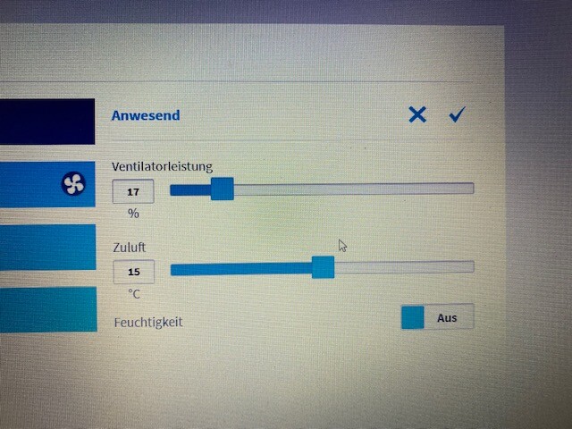

kurze Frage zu den Lüftungsprofilen bei Lüftungsanlagen mit Wärmerückgewinnung, da mir meine Profile sehr komisch vorkommen:
WIr haben vor 2 Jahren neu gebaut und nun habe ich gerausgefunden dass man die Vallo Plus ja auch "auslesen" kann über Internetanschluss. Nun habe ich folgenden Werte in den Lüftungsprofilen gefunden.
Bei Anwesenheit:
Ventilatorleistung 17 %
Zuluft: 15 Grad Celsius
Feuchtigkeit : 69%
Wärmetauscher-Status: Bypass
Bei Abwesenheit:
Ventilatorleistung 30 %
Feuchtigkeit : 69%
Es kann doch nicht sein das die Zuluft 15 Grad beträgt oder? Sollte das nicht mehr sein?
Vielen Dank für Eure Info
Sollte schon, nur hat das Jahr 2021 den Sommer leider auf Wish bestellt.
Dein Wärmetauscher steht auf Bypass, d.h. die Wärme aus der Abluft wird nicht an die kühlere Zuluft abgegeben. Somit kommt bei dir die pure Außenluft ins Haus uns die hat Pi-Mal-Daumen bei uns die letzten Tage kaum mehr als 15-20 °C gehabt. Also zumindest für Deutsche Gefilde passt die Anzeige schon.

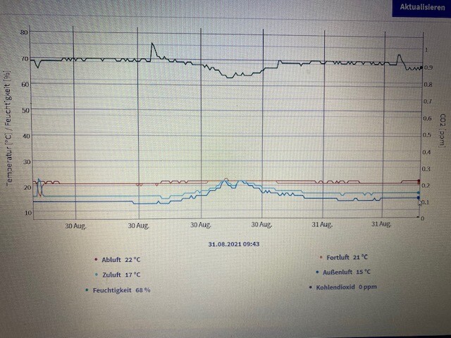

Genau das ist das was ich nicht verstehe. Warum wird die Wärme aus der Ablauft nicht an die Zuluft abgegeben? Wäre doch gut wenn da nicht 16 Grad reingeblasen werden sondern 20 Grad. Bei meiner Lüftungsanlage kann ich nämlich die Temperatur der Zuluft regeln. Der Regler ist aber auf 15 Grad eingestellt.
Zeitverlauf der Lüftung: Abluft 22°C, Fortluft 21°C, Zuluft 17°C, Außen 15°C, Feuchtigkeit 68%, CO2 0 ppm

opalau31.08.21 10:04
Warum ist dort 15 Grad eingestellt? Ich kenne Vallox nicht, aber für mich liest sich das wie eine Wunsch-Zuluft-Temperatur, die den Bypass steuert. Heißt, wenn, wie aktuell, die Außenluft der Wunschtemperatur entspricht wird der Bypass aktiviert, um sie nicht zu erwärmen — denn dann würde sie wärmer als deine Wunschtemperatur.
Stell doch dort mal 22 Grad ein. Geht dann der Bypass auf un die Zuluft wird stärker durch die Abluft erwärmt?
