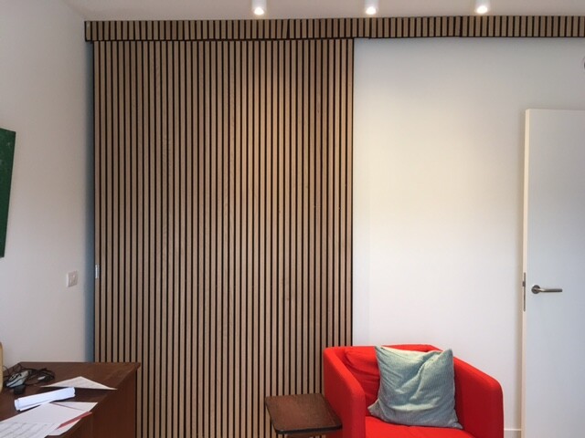

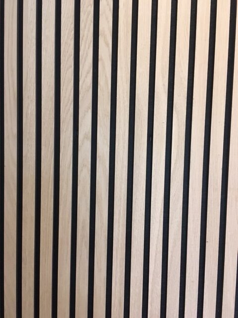

Das optische Flimmern kannst Du mit folgenden Maßnahmen minimieren ohne den akustischen Vorteil zu verlieren. Die Grundüberlegung ist es, die Kontraste zu verringern oder die Abstände der Kontrastwechsel zu vergrößern.
  • Wenn Du die Zwischenräume weiss streichst wirst Du die erste Linderung haben, die Rillen sind weniger dunkel und haben weniger Kontrast.
  • Du kannst auch Licht einsetzen um Kontraste zu verringern.
  • Eine Bespannung mit einem schalldurchlässigen Textil würde helfen.
  • Du kannst auch das Holz dunkel lasieren
  • Es kann auch helfen nur jede 4. oder 5, Rille mit Holz zu verschließen um das Muster zu brechen.
  • Probier mal, ob Du das Muster mit horizontalen Linien brechen kannst, wenns wirkt, ist das auch eine einfache Umsetzung.
Die Struktur mit nicht akustisch durchlässigem Material zu verschließen bringt Dich zurück zur Badstraße.

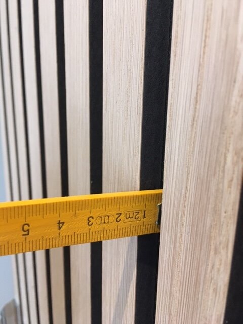

Streichen habe ich mir auch überlegt. Die Holzleisten liegen auf Mdf. Zwischen jeweils zwei MdB-Balken ist schwarzer Filz. Da weiss ich nicht ob Streichen gut funktioniert. Mit Stoff bespannen kann ich mir da schon besser vorstellen. Einzelne Rillen mit Holz auffüllen kann ich mir auch vorstellen. Das müsste dann wohl der Schreiner machen.
Was ich nicht so gut verstehe: wenn ich keine Tür dort hängen hätte sondern die Wand einfach zugemauert wäre, würde es dann auch einen Hall geben? Ich verstehe den Unterschied zwischen einer Holztür (mittlerweile wegen dem akustischen Element nicht mehr hohl) und einer gemauerten Wand (mit Hohlsteinen) nicht. Ich war wirklich verwundert dass die Akustik so schlecht wurde.

Du kannst auch Elemente mit breiteren Stegen nehmen, also weniger filigran. Gibt bei Ligno mittlerweile auch eine 3D Struktur, das empfinde ich als ruhiger.
Tatsächlich warnt Ligno bei bestimmten Dekoren vor zu kurzen Sitzabständen, weile sonst kirre macht.
Hall und Überlagerungen sind immer eine Frage der Raumgeometrie gepaart mit harter Reflexion. Wenn Länge, Breite und Höhe eines Raumes in ungünstigem Verhältnis zueinander stehen können hörbare Frequenzen (die dann eine "passende" Wellenlänge haben) sich aufschaukeln. Dagegen helfen im Wesentlichen zwei Maßnahmen:
  • die Energie der Frequenz wird absorbiert (Dämpfung)
  • die Energie der Frequenz wird zerstreut (Struktur)
Diese beiden Maßnahmen hast Du mit Deinem Bau großflächig angewendet (Filz und Rillenstruktur) und damit offenbar den gewünschten Erfolg gehabt (bei tieffrequenten stehenden Wellen hätte das kaum ewas gebracht). Eine geschlossene Wand hätte Dich vermutlich vor dasselbe Problem gestellt - außer Du hättest ein gut gefülltes ein Bücherregal davorgestellt.
