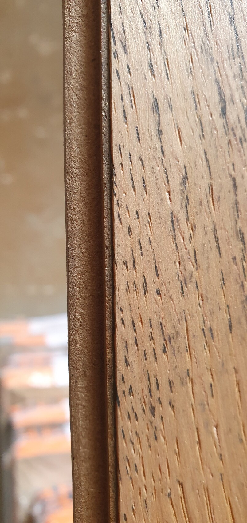

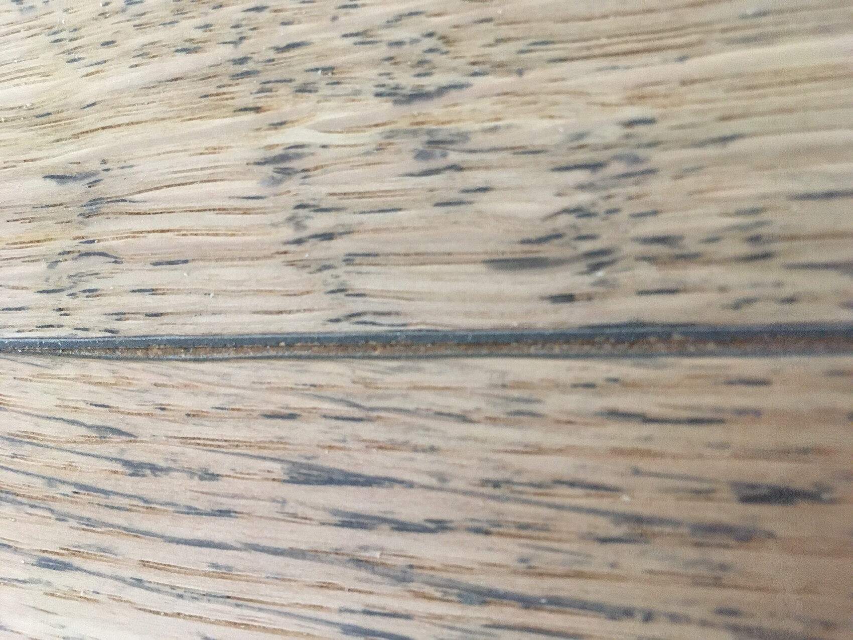

ich wollte gestern meinen Lindura Boden verlegen und bin bei den Fugen stutzig geworden. Mein Händler kam auch sofort vorbei und kannte das so auch nicht. Bei Meister sagten sie gestern noch, dass das nicht normal ist und heute kam schriftlich dass es OK sei. Nach den Berichten hier bin ich jetzt sehr misstrauisch, ob der Boden evtl. später Feuchtigkeit durchlässt und aufquellt, wellig wird. Was meint ihr dazu?
Originalkommentar Meister:
"der Kantenbereich zeigt eine unregelmäßige Fugenausbildung, bei der durchaus auch die Trägerplatte sichtbar sein kann. Aufgrund der Fugentiefe und des geringen Woodpowder Auftrag sowie der dünnen Deckschicht ist dieses unvermeidbar, jedoch kein Mangel.
Bezüglich der Bodenpflege ist mit einer Materialquellung nicht zu rechnen."
