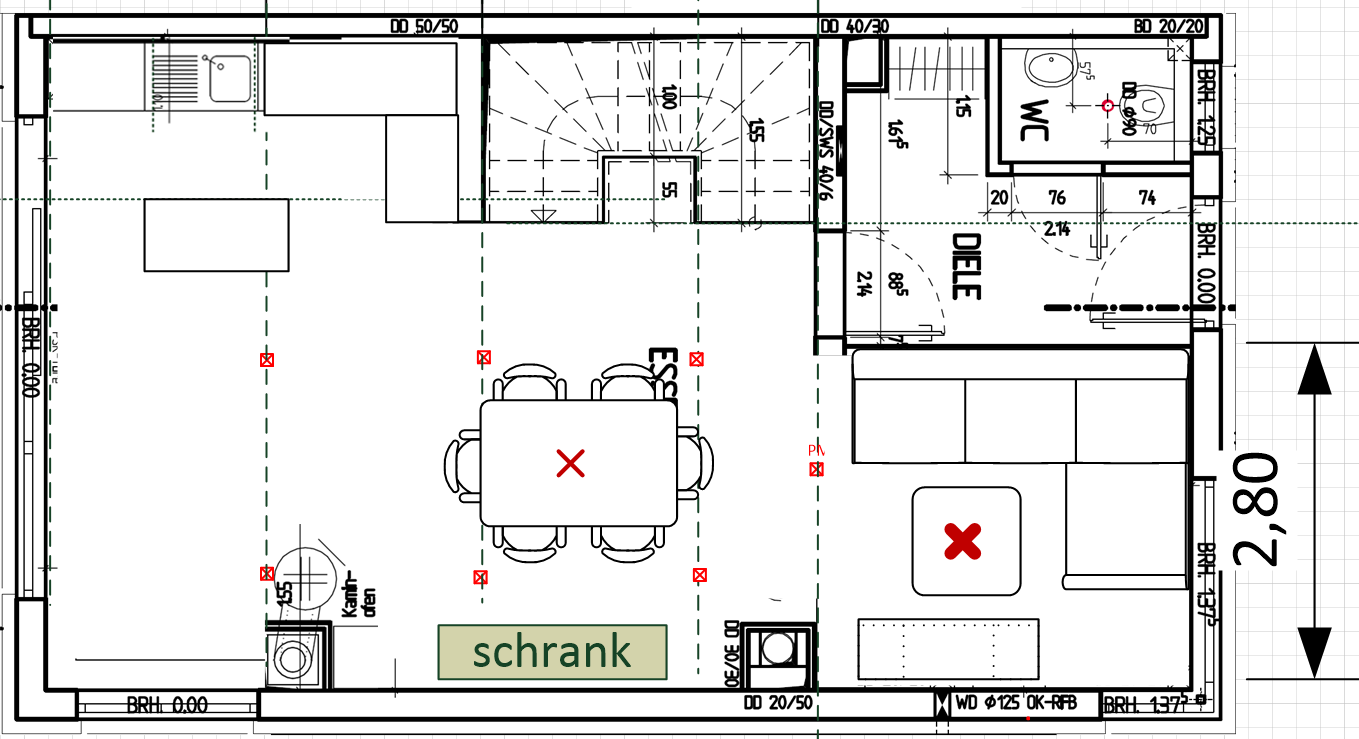

Küche und Wohnzimmer vertauschen, hat den Vorteil dass man sich über einen spiegelnden Fernseher keine sorgen mehr machen braucht.
Grundriss eines Wohn- und Essbereichs mit Esstisch, Stühlen, Sofa, Küche, Schrank und WC.
Fenster kann ich nicht mehr grossartig verschieben. Nach oben ist ein anderes Haus und unten kommt eine Garage. Wobei, ich kann ja mal fragen was der Nachbar davon hält
Wie gesagt, wenn der Fernseher auf 5,5m Entfernung steht brauche ich schon ein Gerät mit 88 Zoll.
Dann sollte der Tisch aber weiter nach planklinks Richtung Terrasse und der Kamin nach planrechts neben den anderen Schacht. Dann steht der Kamin auch mitten in der Fläche und wärmt nach rechts und links.
Hm... die Schächte... die sind überhaupt nicht integriert noch sehen sie geplant aus. Der Schornstein auch noch direkt neben einer Fensterlaibung.
Da würde ich irgendwie vermitteln und mittig von beiden einen Einbauschrank bauen, oder aber weglassen.

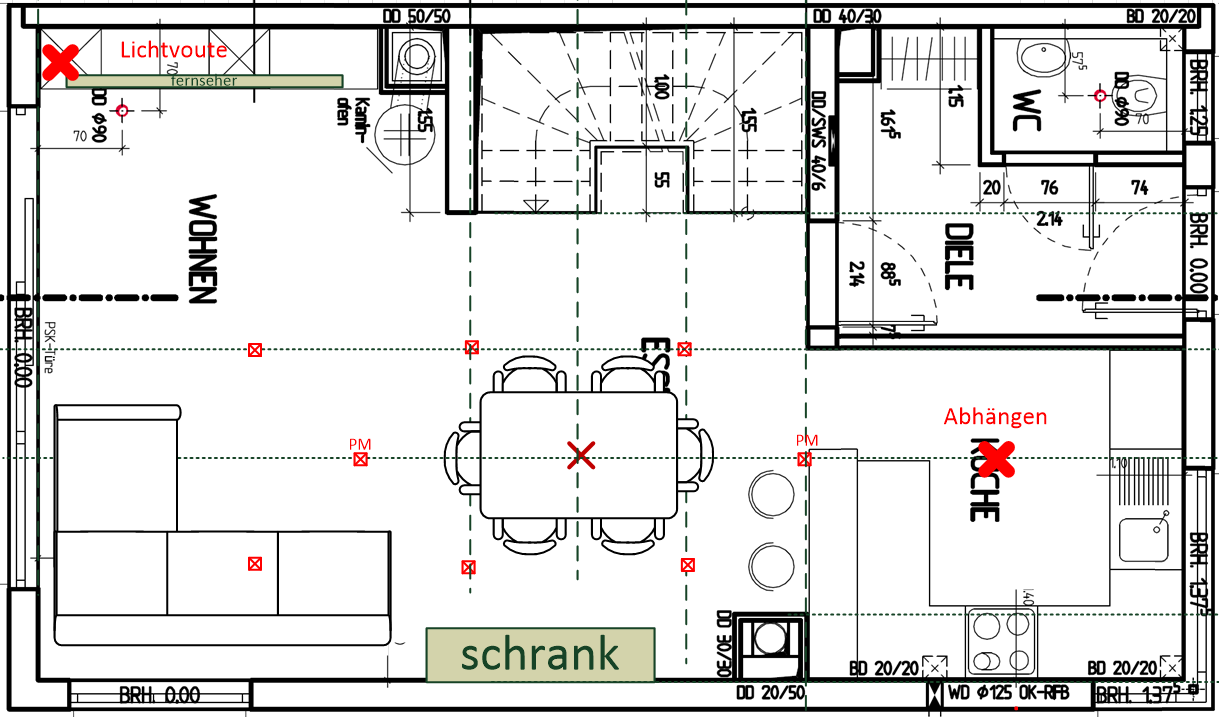

MarkussukraM
Offener Grundriss: Wohnbereich links, Esstisch in Mitte, Küche unten rechts, Schrank unten
Ich bin wieder beim ursprünglichen Vorschlag vom Architekt. Neben der unteren Mauer kommt wie gesagt die Garage. Da lässt sich kein Fenster und auch kein Schornstein hinschieben.
Eine weitere Überlegung ist auch wo die Luftauslässe hin sollen. Geplant ist an der Decke links oben und unten etwas weg vom Sofa. Ich sah aber schon Varianten mit Auslässen am Boden vor den Fenstern. Imo wäre es dort vom Effekt besser platziert.
