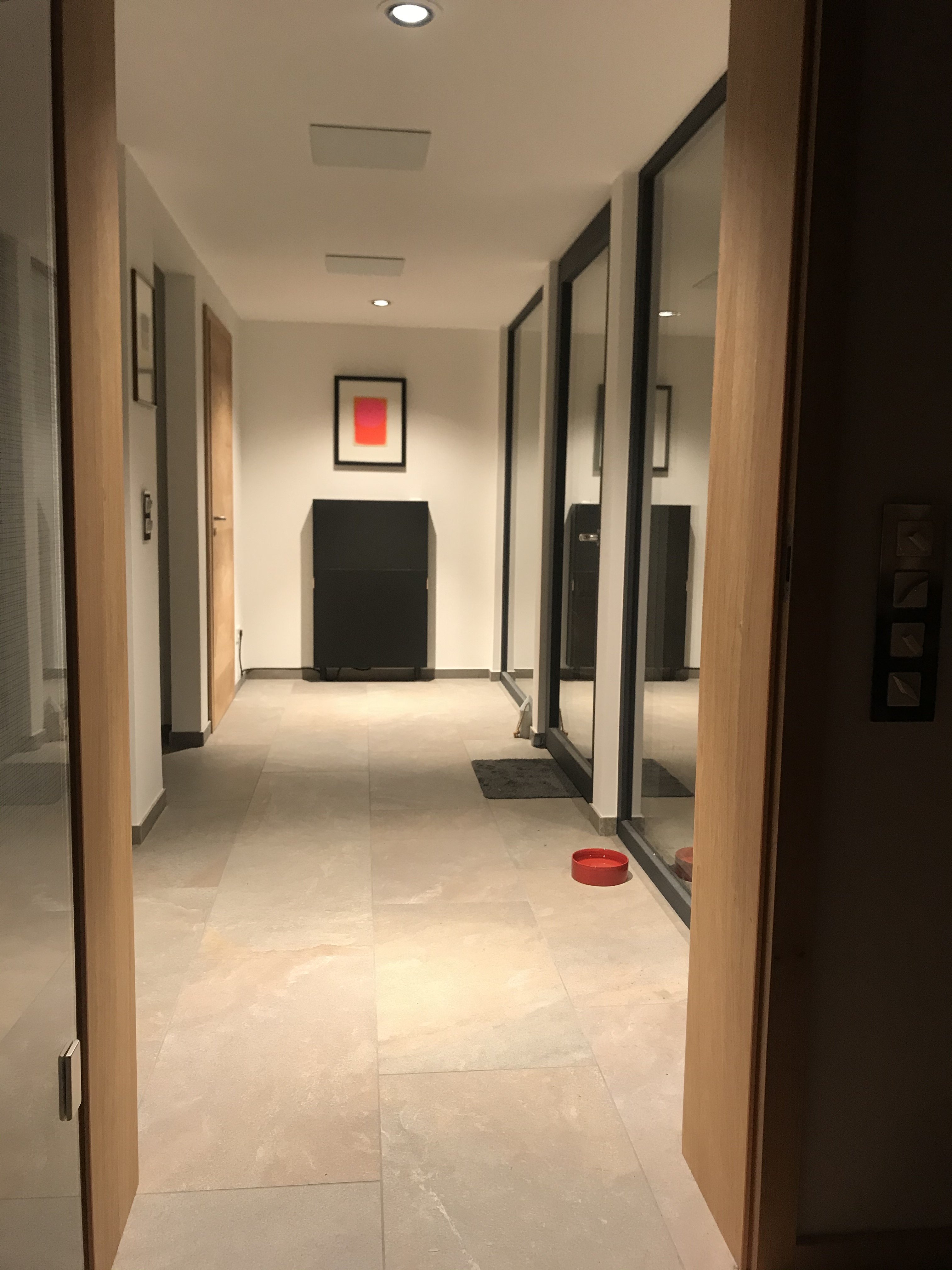

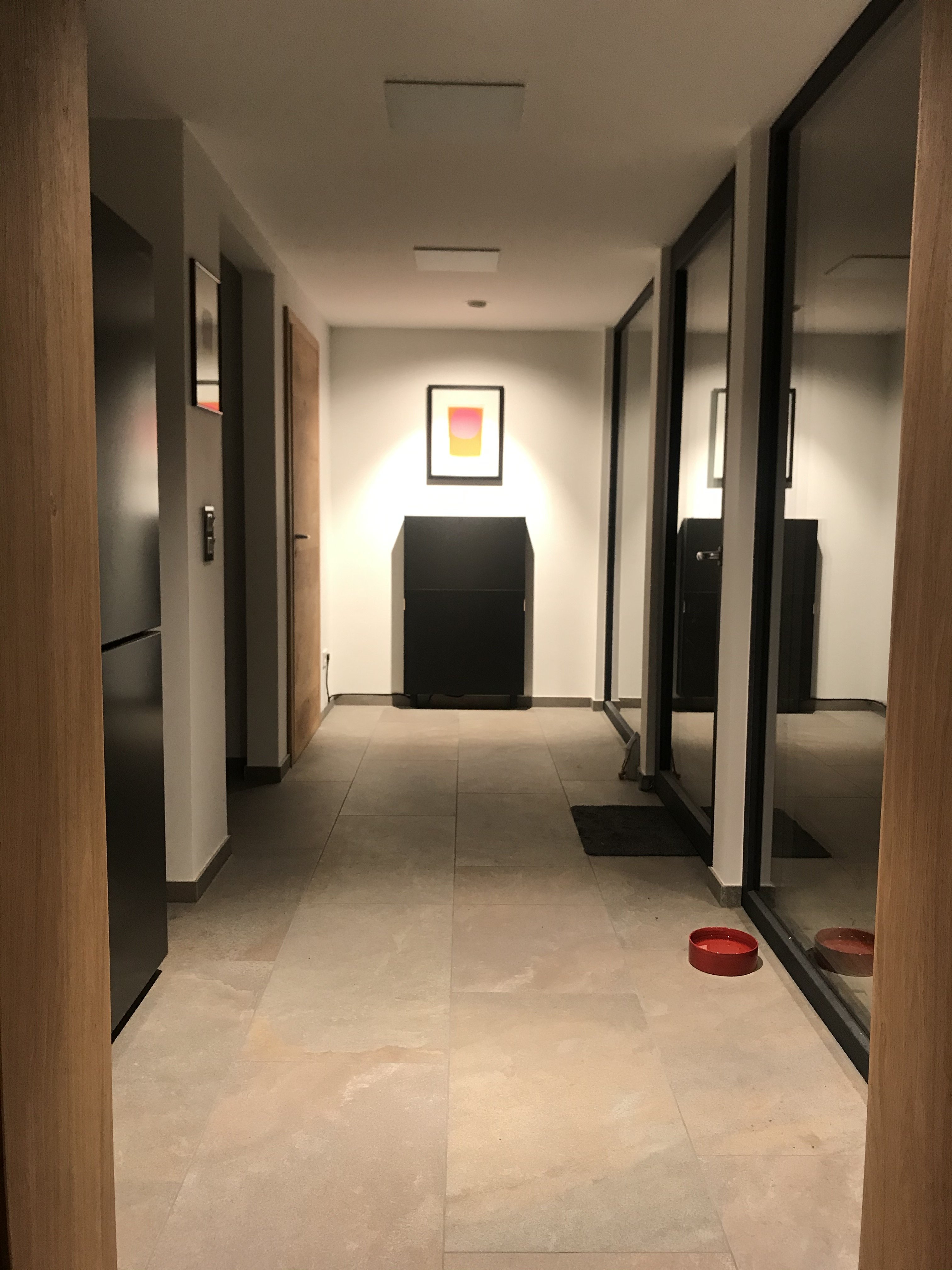

Gleichmäßig verteiltes Licht ohne schattige Ringe kann man auch mit geringerflächigen Leuchtmitteln herstellen. In unserem Vorraum zur Terrasse sind auf ca. 4,5 m Länge 2 Stk. Ansorg Coray VWFL Einbauleuchten mit einem Durchmesser von ca. 150mm verbaut. Das Licht hab ich mal mit einem Handy eingefangen. Auf dem 2. Bild habe ich die Leuchte Richtung Wand (Bild und Schriebtischchen) geneigt, damit man sehen kann wie wenig Artefakte im Leuchtbild sind.
Leider sind sie nicht genau in einer Linie mit den kleinen quadratischen Deckenheizelementen - damit komme ich zurecht, Anders wäre schöner gewesen. Ändern kann man es immer noch, ist ja kein Beton - war aber dann nicht mehr so wichtig.

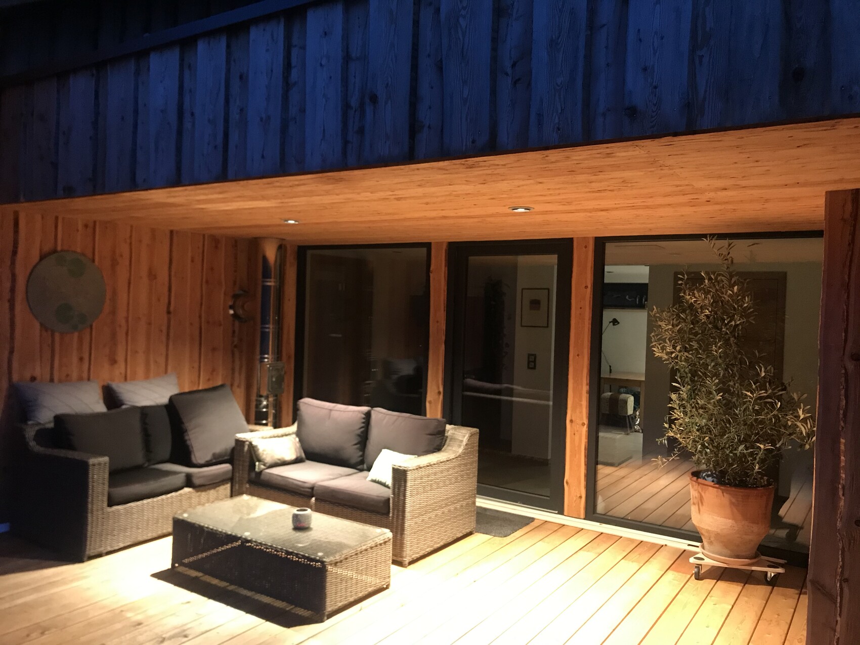

Im Überdachten Teil der Terreasse haben wir auch 2 von diesen Leuchten - Das Handy tut sich allerdings mit der Belichtung etwas schwer. Man sieht, dass es ausreichend hell ist, das Grelle auf dem Boden hat mich auf dem Foto überrascht.
