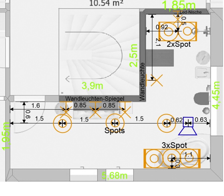

bin grade dabei das Licht im Bad zu planen.
Das Badezimmer ist 15,2m² groß und hat eine L-Form
Das Licht soll in drei Bereiche aufgeteilt werden.
Grundbeleuchtung: 3 Einzelspots im Durchgang und 1 Doppelspot in der Dusche
Spiegelbeleuchtung: 3 Wandleuchten ( Wandleuchte-Spiegel-Wandleuchte-Spiegel-Wandleuchte)
Akzentbeleuchtung: (dimmbar und einstellbare Farbtemperatur): 3xfacher Spot über der Badewanne auf die Wand gerichtet. Über der Badewanne soll eine Fototapete beleuchtet werden.
Eine Wandleuchte zwischen Dusche und Badewanne
In der Dusche eine Led-Beleuchtung in der Nische.
Die Akzentbeleuchtung soll zum baden und enstpannen genutzt werden.
Was sagt ihr dazu?
