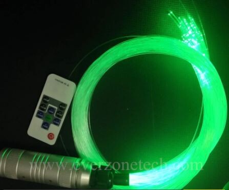

Araknis
22.09.21 09:16
Wie ist denn der Übergang vom Leuchtmittel auf die Fasern? Da hat ja wohl nicht jede Faser ihre eigene LED oder? Vielleicht könnte man das Bündel vor eine normale RGBW-Birne montieren und die über den LED-Controller ansteuern. So ungefähr:
Genauso, nur dieses Leuchtmittel (Projektor) unten im Bild such ich noch so, dass ich es direkt über 4 (5) Kanäle ansteuern kann.
Bisher haben alle, die ich gefunden habe einen 12/24V Eingang und eine Fernbedienung für die Farben dazu.
Naja, sieht wohl so aus, als wenn ich da basteln müsste ;-)
hampshire
22.09.21 14:09
Schau mal bei der Bühnentechnik. Fernbedienbar, robust und preiswert.
