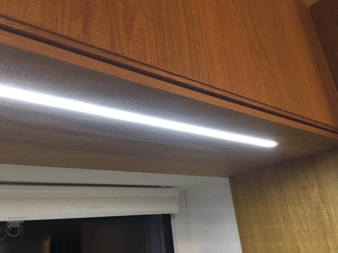

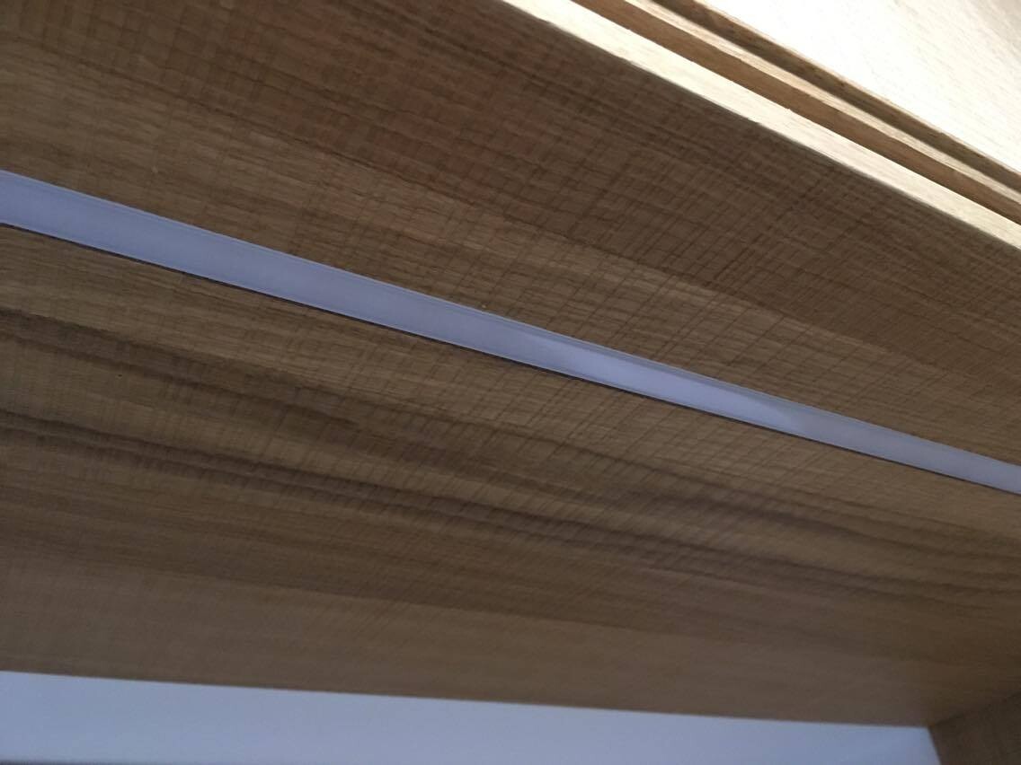

Ich habe eine LED Profilleiste in die Deckseite flächenbündig eingefräst. Dazu in extra heller 24V LED Stripe, ein versteckter Dimmer und ein Netzteil. Unauffällig und bestimmt auch die günstigste Lösung.
Hab grad nur ein altes Bild von der Bauphase da.
Nahaufnahme einer Holzverkleidung mit heller Leiste an der Kante
LED-Lichtband unter einem holzfarbigen Oberschrank beleuchtet den Küchenbereich
