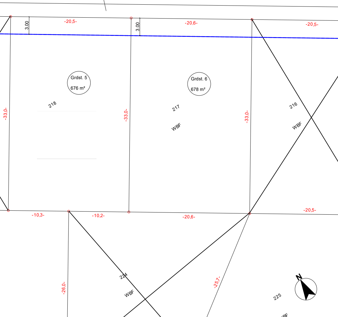

Ich würde die Räume in erster Linie an Grundstück und Ausrichtung anpassen. Meist liegen die Bäder dann im kühlen Norden, die Aufenthaltsräume im sonnigen Süden oder Westen.
Vorteilhaft sind Bäder, also die Toiletten mehr oder weniger übereinander. Hauswirtschaftsraum oft vorn an der Straße wegen der Versorgungsanschlüsse.
