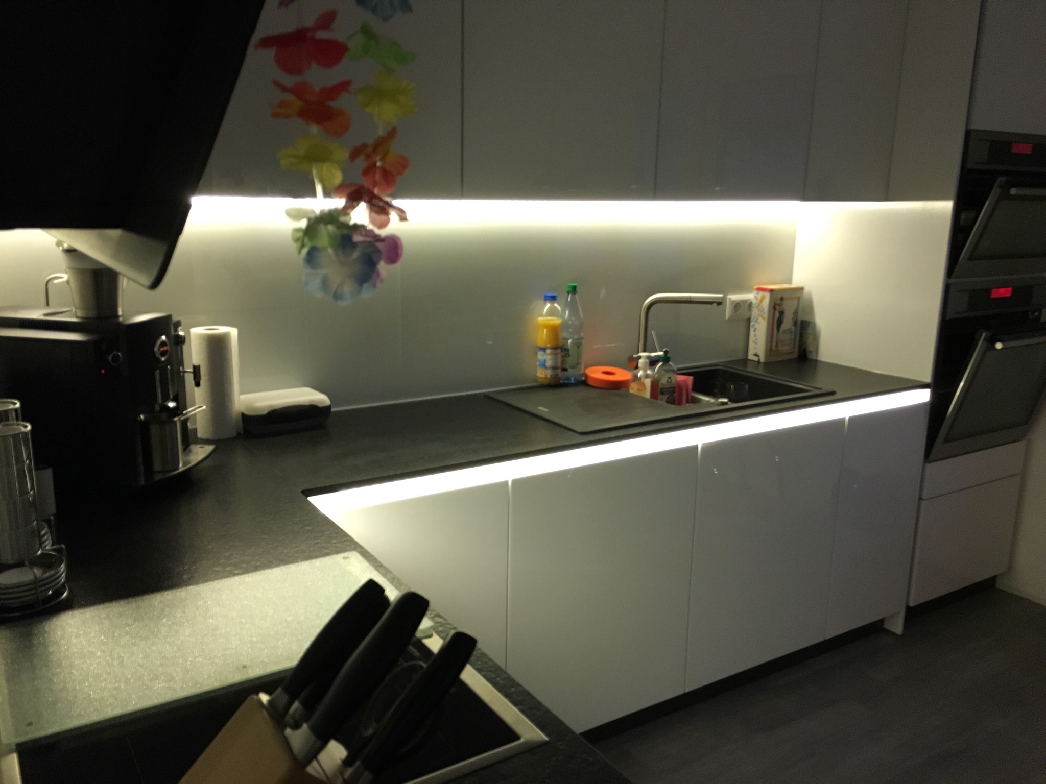

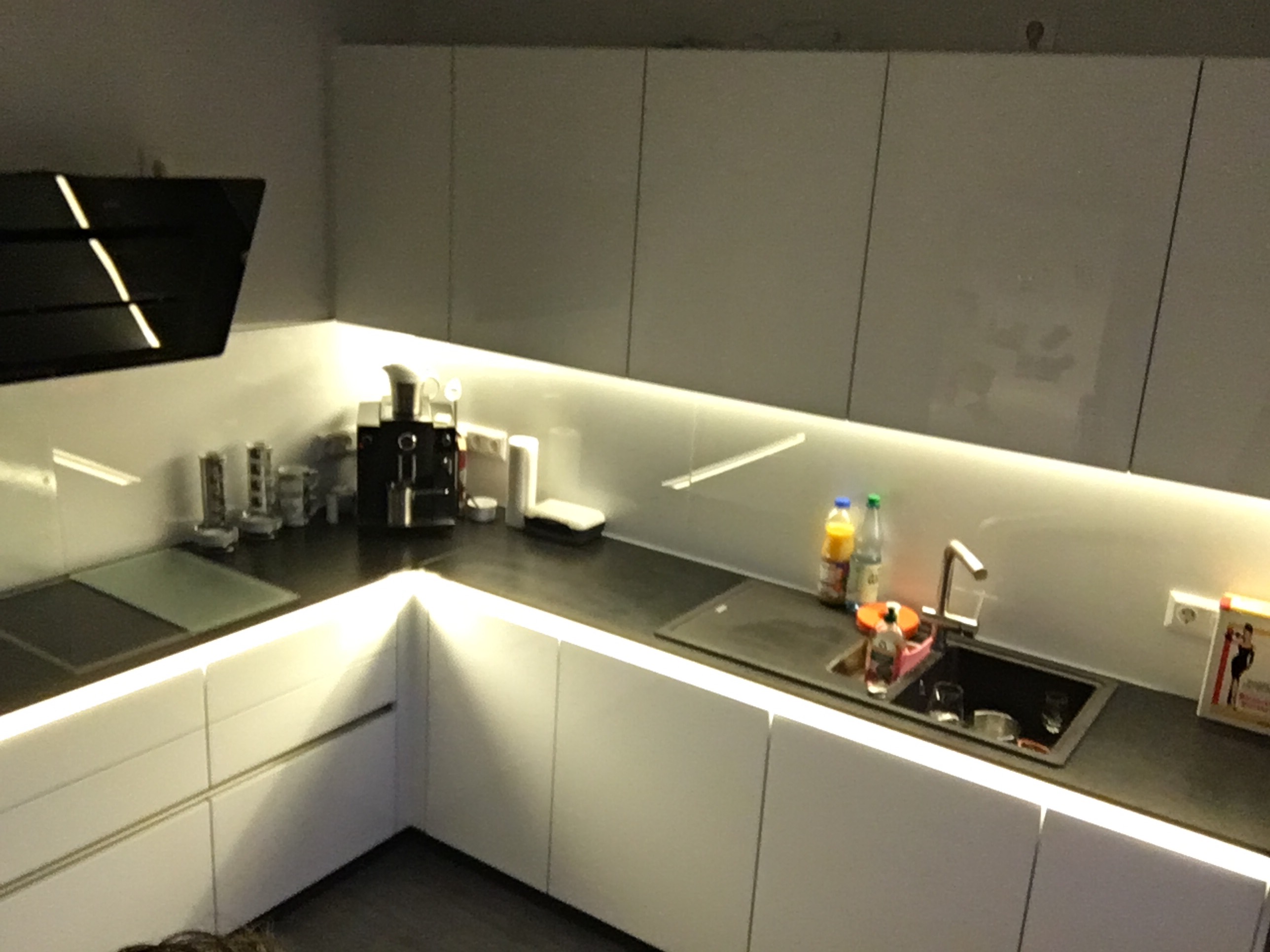

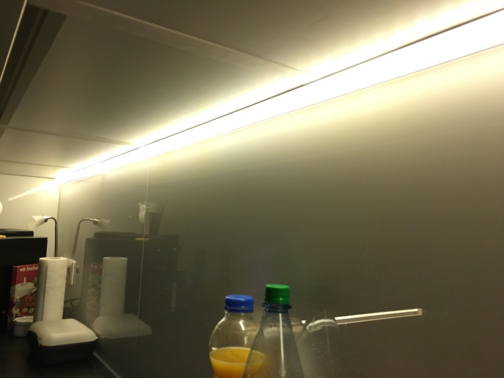

Wir haben jetzt den ersten Kreis verlegt und werden unter den Schränken das Delta-Profil verwenden und nicht nur die blanken LEDs.
Für die Stripes, die unter die Arbeitsplatte kommen, werden wir uns auch ein Profil mit Streuung raussuchen oder etwas aus Plexiglas selber basteln. Es sieht wirklich nicht so schön aus, wenn man die einzelnen LEDs sieht...
Die werden alle mit 12V betrieben. Deswegen werde ich mir auch ein Kabel zusammenlöten, damit ich nur die Kabel an sich durch die Bohrung ziehen muss...
Wir haben uns für Paulmann entschieden, da es die günstig bei uns im Baumarkt gab und wir jemanden kennen, der dort arbeitet und uns die empfohlen hat (und das nicht nur, weil derjenige dort arbeitet 😉
Wenn alles fertig ist, kann ich bei Bedarf auch mal ein paar Bilder posten.
