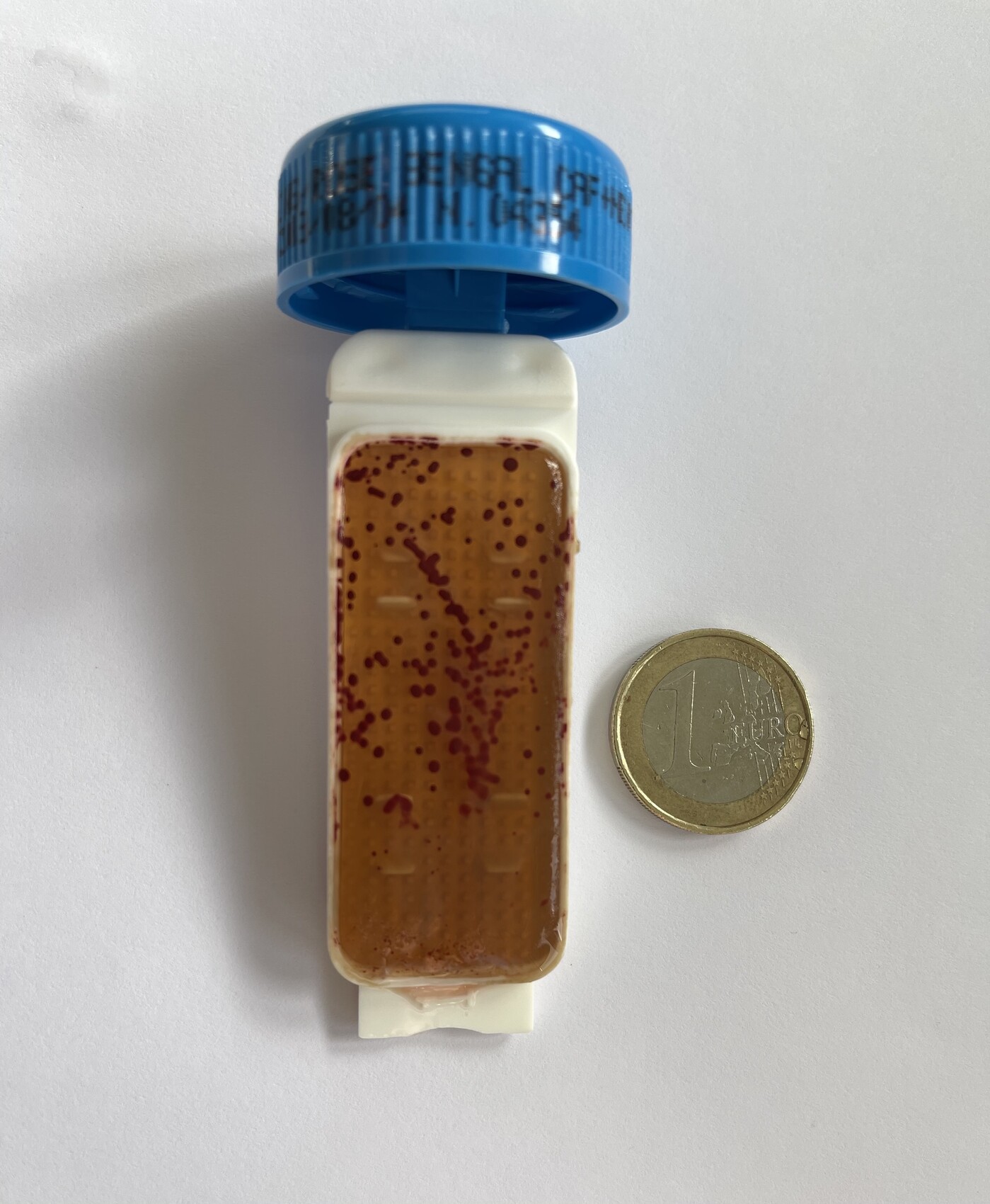

Diese Tests umfassen meines Wissens einfachen Nährboden (z. B. AgarAgar). Professioneller sind die
mikrocount® duo von Schülke (Google!). Die Lagerung sollte bei 29 °C erfolgen. Bei dieser Temperatur wachsen Hefen und Pilze sowie Bakterien obtimal 🙂 Nach 48 h bis 72 h sieht man, ob schöne Pilzkulturen etc. gewachsen sind!

Hier ein Bild zu Post #13
Offene Medikamentenflasche mit brauner Flüssigkeit und roten Punkten neben einer 1-Euro-Münze.
