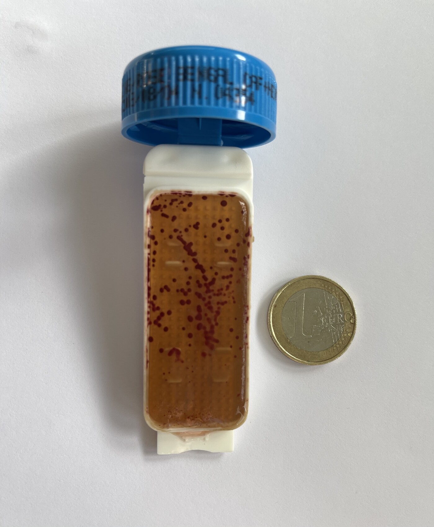

Diese Tests umfassen meines Wissens einfachen Nährboden (z. B. AgarAgar). Professioneller sind die
mikrocount® duo von Schülke (Google!). Die Lagerung sollte bei 29 °C erfolgen. Bei dieser Temperatur wachsen Hefen und Pilze sowie Bakterien obtimal :) Nach 48 h bis 72 h sieht man, ob schöne Pilzkulturen etc. gewachsen sind!
