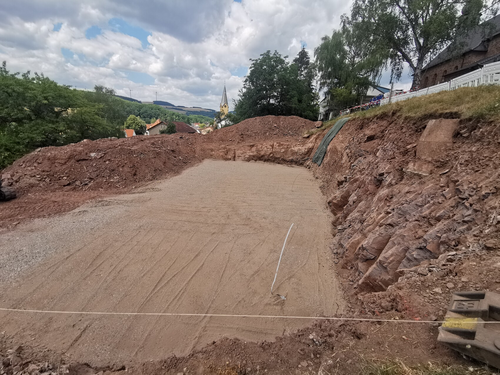

Pitiglianio29.07.22 14:24Erstmal vielen Dank an alle.
Heute war der Bodengutachter da, der meinte dass unser verbauter RC Schotter einen sehr hohen Sandanteil hätte. Zu hoch vermutet er. Hat sich einen Eimer voll mitgenommen und analysiert den. Rückmeldung steht noch aus.
Die Vorgaben für 40cm RC Schotter, zweilagig eingebaut und verdichtet kommen vom Bodengutachter.
Sind diese Woche sogar sicherheitshalber zusätzlich mit 1,2t Walze drüber gegangen. Ohne Erfolg...
Was ist zu wenig Wasser oder zu viel? Es wurden beide Lagen gewässert und verdichtet. Eventuell mit zu wenig Wasser. Geregnet hats leider überhaupt nicht in den letzten beiden Wochen, und davor auch kaum.

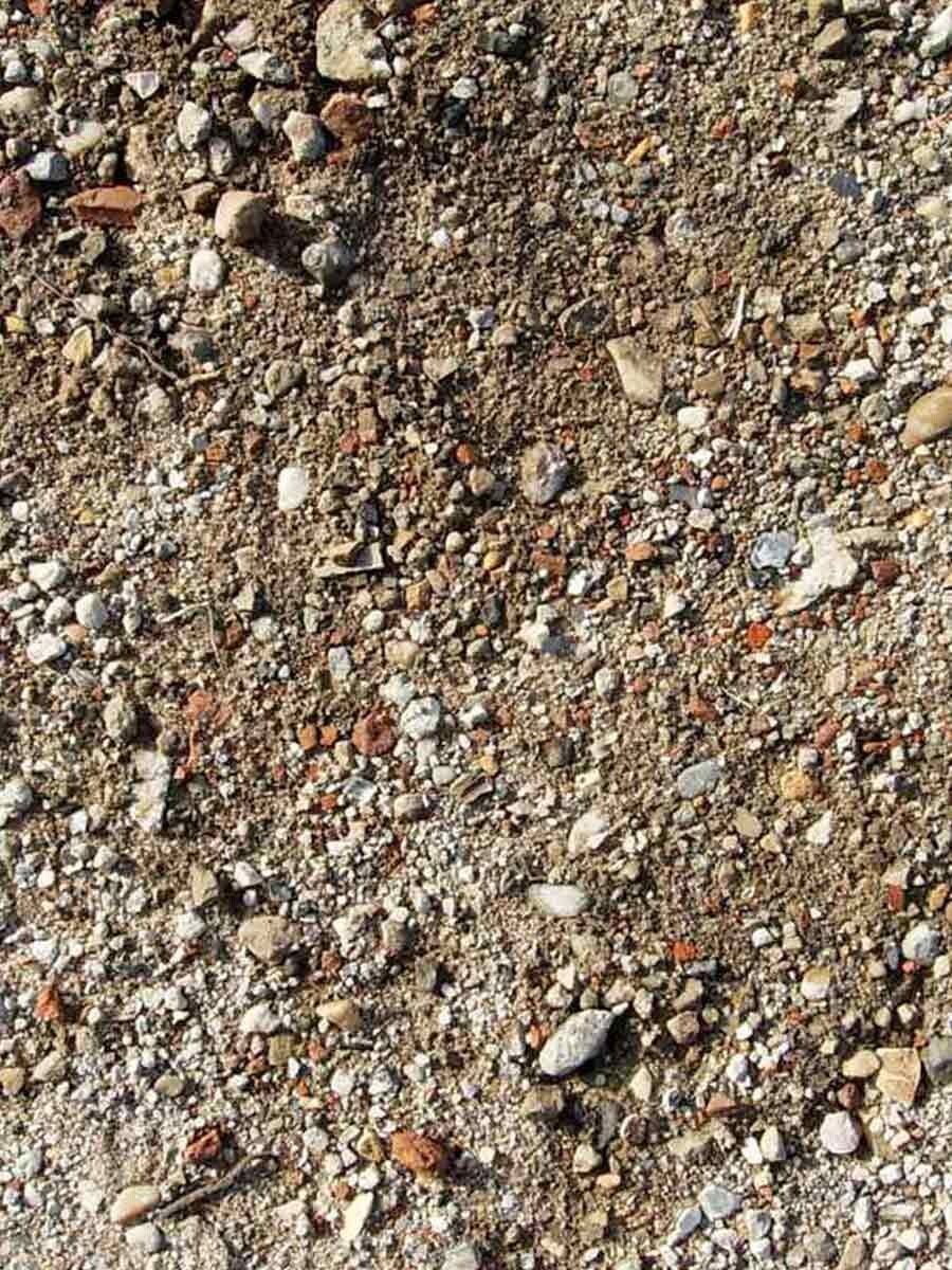

i_b_n_a_n schrieb:Foto ist anbei
aussagekräftige Bilder des RC Schotters (nah, gesamt, hochauflösend)

Beim dem Bild ist mir der Anteil an Ziegelstein aufgefallen. Ziegelstein verhält sich vergleichsweise elastisch und "federt". Was das Polster wieder auflockert.
Das gleiche könnte durch den "Fels" passieren. Welches Gestein liegt den dort?
Wenn die Sandfraktion zu groß ist, müsste eher ein kleineres Gerät mit geringerer Fläche verwendet werden.
Eigentlich ist das "schlimmste" was in dem Fall passieren kann (wirklicher Fels vorausgesetzt, dass sich das Gebäude gleichmäßig 0,3 bis 0,5 cm setzt. Die Werte sind ja überall gleich. Solche Setzungen sind für Einfamilienhaus eigentlich kein Problem (Bei Lehmböden ist Standardmäßig mit Setzungen bis 2 cm zu rechnen.
Dir Gründung erfolgt über eine Bodenplatte oder werden noch Streifenfundamente "gegraben"?
