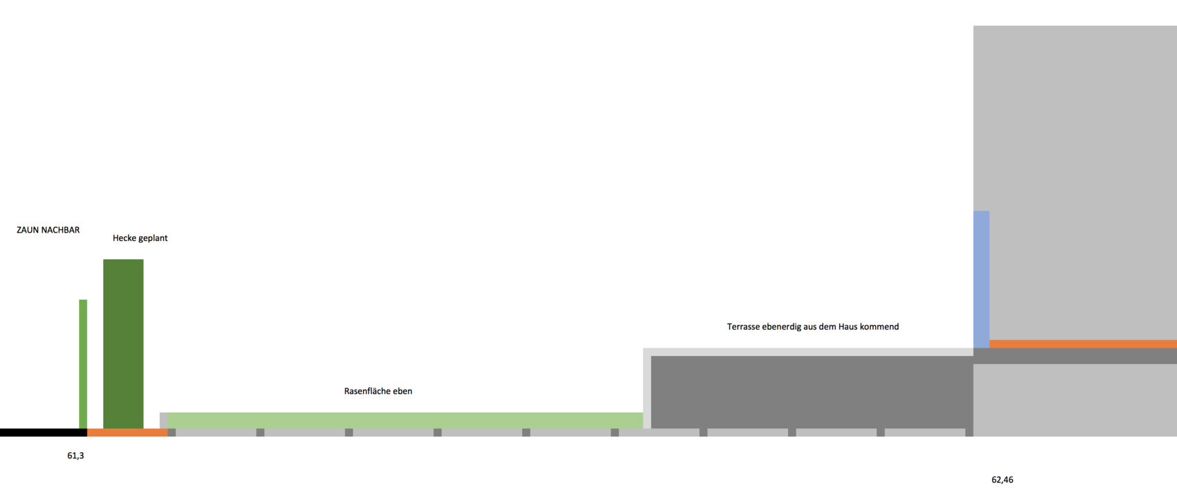

Henrik0817123
28.07.17 15:18
anbei eine fixe Skizze im seitlichen Schnitt.. Vielleicht wird das so etwas deutlicher. So wie es da skizziert ist gefallen uns 2 Dinge nicht, auch wenn das die Lösung wäre die dem Nachbar ziemlich egal sein dürfte:
Gartenlayout mit Zaun zum Nachbarn, geplanter Hecke, Rasenfläche und Terrasse am Haus.
1. 80cm ca zwischen Terrasse und Rasen
2. Dieser kleine Graben zwischen Rasen-Ende und Zaun der irgendwie abgefangen werden muss und in dem Graben dann quasi ne Hecke oder sowas.
28.07.17 16:50
So, wie Du es gezeichnet hast, wäre eine gute Möglichkeit.
Allerdings würde ich da keine L-Steine nehmen, sondern Randsteine in Mörtel/Trockenmörtel (halt das, was ein Garten-Landschaftsbauer so nimmt) setzen lassen. Der Nachbar sieht keine schäbige Wand und der Abstand zur Grenze wäre auch gewährleistet.
Gruß, Yvonne

28.07.17 18:11
Die Zeichnung sieht doch gut aus. Ich hätte gerne eine erhöhte Terrasse!
