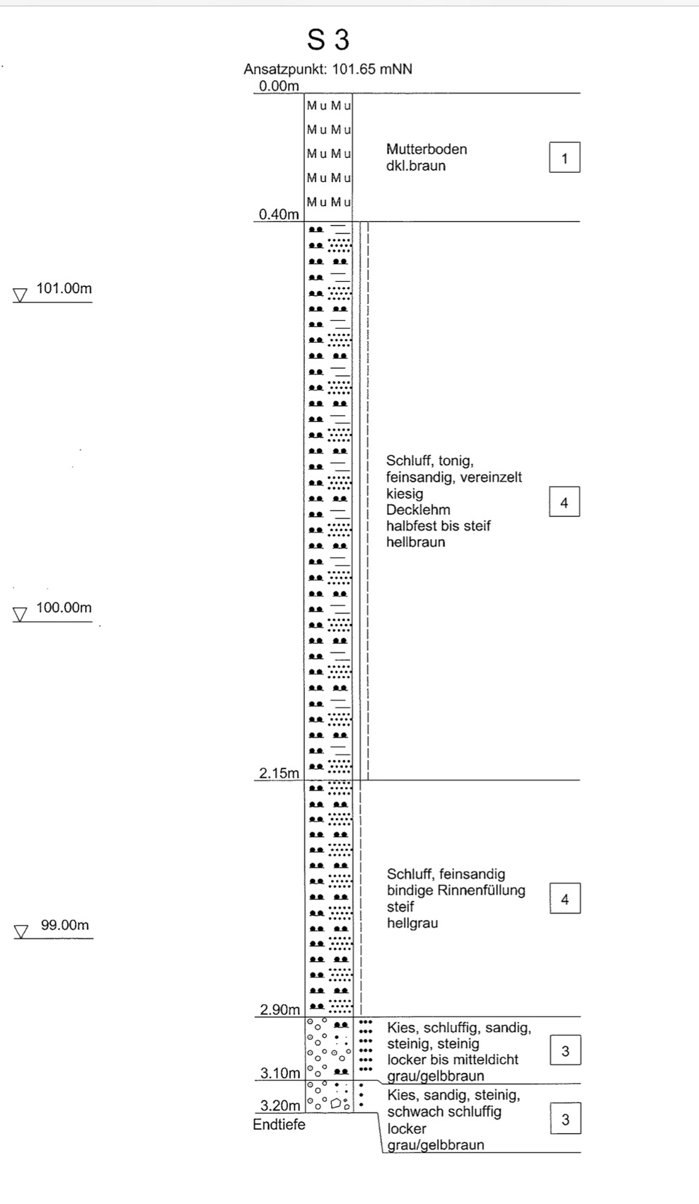

wir schaffen es leider nicht mehr zeitlich, vor dem Notartermin ein Bodengutachten machen zu lassen. Allerdings gibt es im Neubaugebiet ein allgemeines Gutachten mit einer Schürfe recht nah an unserem Grundstück. Ich weiß, dass es evtl. ein paar Meter weiter schon ganz anders aussehen kann. Aber kann jmd. etwas dahu erzählen? Wir wollen dort nur mit Bodenplatte bauen.
Danke!
Bohrprofil S3: Bodenschichten von Mutterboden über schluffig/tonig bis Kies, Tiefen bis 3,2 m.

Bodenklasse 4 ist gut geeignet zum bebauen. Alles gut.
Wie schon selbst von dir gesagt: was bei dir dann konkret los ist, kannst du daraus natürlich nicht ableiten.

Bebaubarkeit hat mit der Bodenklasse nicht zwangsläufig was zu tun.
Schluff ist Ton und Ton ist erst mal so lala.
Kann gut bebaubar sein, kann schlecht bebaubar sein.
Grundwasser ist da auch maßgeben.
Eine Flachgründung für ein normales Einfamilienhaus kann man aber fast immer mache, zur Not muss mal etwas Boden ausgetauscht werden. Sorgen muss man sich da nicht machen.

Danke euch beiden erst mal - Grundwasser ist lt. allgemeinem Gutachten nicht zu erwarten.

Problemloser Baugrund.
23.05.19 17:27
Das Bodengutachten läuft Dir nicht weg.
Auf jeden Fall vor dem Hausbau noch machen wegen der Gewährleistung. Für den Kauf für den Bauch reicht das allgemeine
