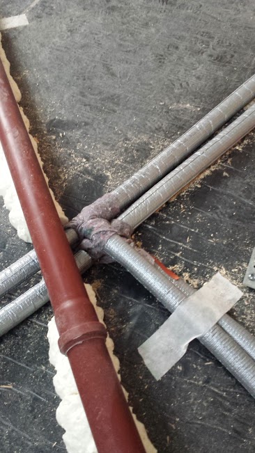

Moin Andreas
Ich kann dir die Frage nur für Deutschland sicher beantworten.
Alle warmgehenden Rohrleitungen mit Ausnahme von Stichleitungen sind mit 100% Dämmschichtdicke auszuführen.
Im Kreuzungsbereich der Leitungen kann auf 50% reduziert werden.
Olli
AndreasW

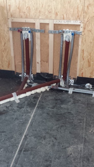

Der Installateur hat die Verbindungsstücke (Fittings) nun mit Vlies umwickelt. Passt das? Was meint ihr?
Kreuzweise liegende Metallrohre und ein rotes Rohr liegen auf einer Baustellenfläche.
Zwei Warmwasserrohre in einer Holzständerwand, mit Dämmung und Metallhalterungen.

Such mal nach Dämmfittings von Missel, das wäre vielleicht eine Alternative. Ob sich das allerdings rechnet, ist eine andere Frage.
