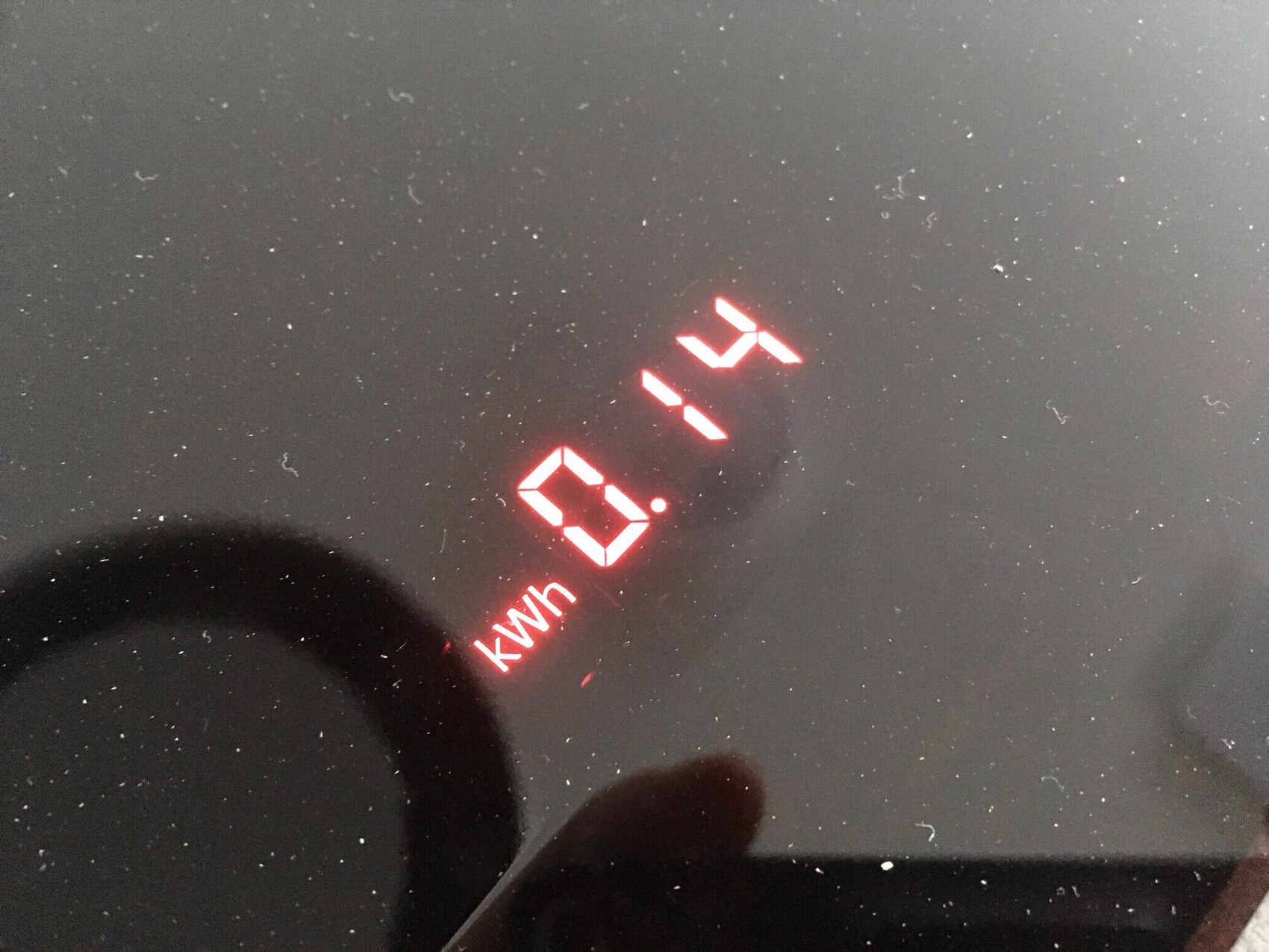

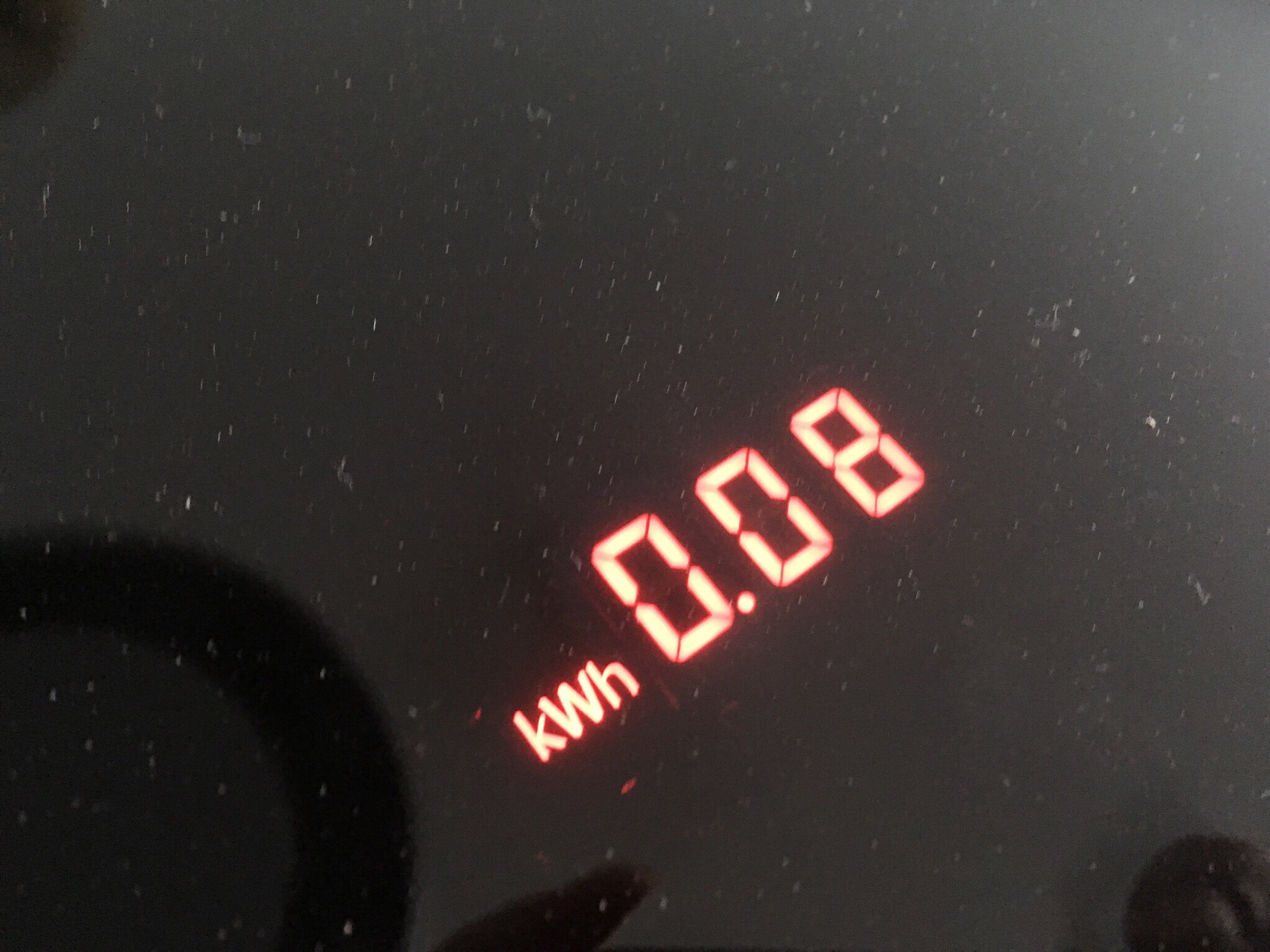

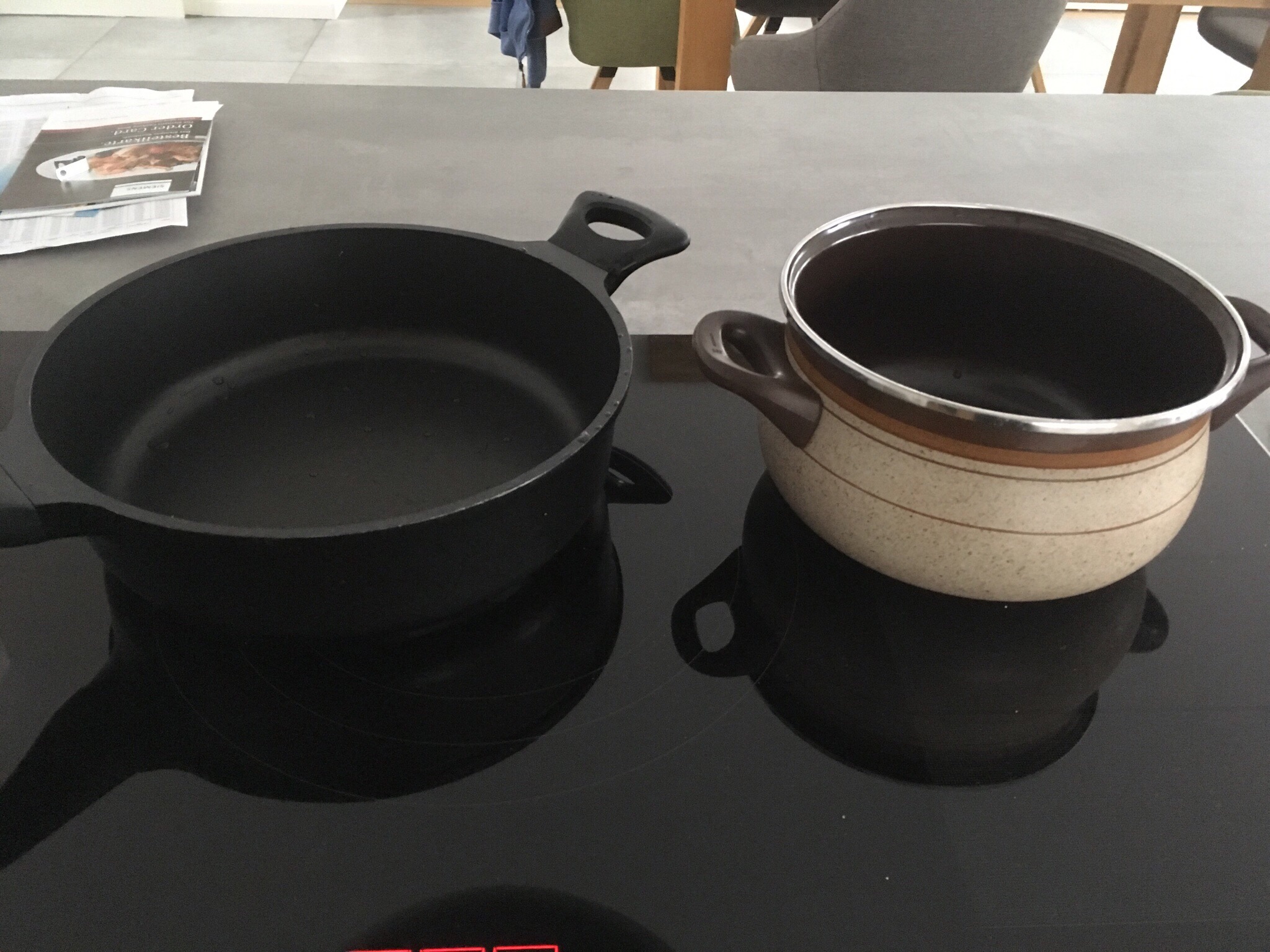

Gerade entdeckt: mein neues Kochfeld kann die aufgenommene Energie des letzten Kochvorgangs anzeigen. Also gleich getestet.
Billig-Pfanne vom Lidl nach 3 Min. Boost: 0.08 kWh. Entspricht durchschnittlich 1,6 kW.
Der guten alten Stahl-Emaille Topf von Mutter nach ebenfalls 3 Min. Boost:
0,14 kWh, also 2,8 kW
Der Unterschied war auch nicht schwer zu erkennen, in der Pfanne hat es vor sich her geköchelt, in dem Topf wild gebrodelt.
Der Induktionsboden der Pfanne ist sogar etwas größer als der Boden des Topfs, allerdings ist der Topf ja durch und durch Stahl, kann also auch seitlich das Magnetfeld aufnehmen.

Hat unser Neff Kochfeld auch. Ist leider nur ein Schätzeisen und sonst nichts. Für den Vergleich von Töpfen mag es natürlich gehen.
Edit: Du hattest die zwei Töpfe ernsthaft 3 Minuten ohne Inhalt auf "Boost" da stehen?

Ich habe gerade eine „kalte“ Eisenpfanne auf den Herd gestellt und den Boost angemacht. Nach 14 Sekunden habe ich abgebrochen, die Patina qualmte, das Infrarotthermometer stand über 200 Grad.
3 Minuten Boost? Dann kommt die Feuerwehr.
Natürlich nicht! 1L Wasser.
So ungenau zum Vergleich finde ich es nicht, da die Werte reproduzierbar sind. Es kommen die gleichen Werte wieder raus.

Unser Kochfeld zeigt das auch nach jedem Kochvorgang an. Der Haus-Stromzähler zeigt aber stets weniger an, obwohl da natürlich noch andere Verbraucher dranhängen. Kann mir auch nicht vorstellen, dass dort Messwandler eingebaut sind.

Wirklich? Bei mir wäre auch ein Liter Wasser nach 3min Boost schon längst weg.. Auf jedem Fall in dem Topf und nicht der Pfanne...
