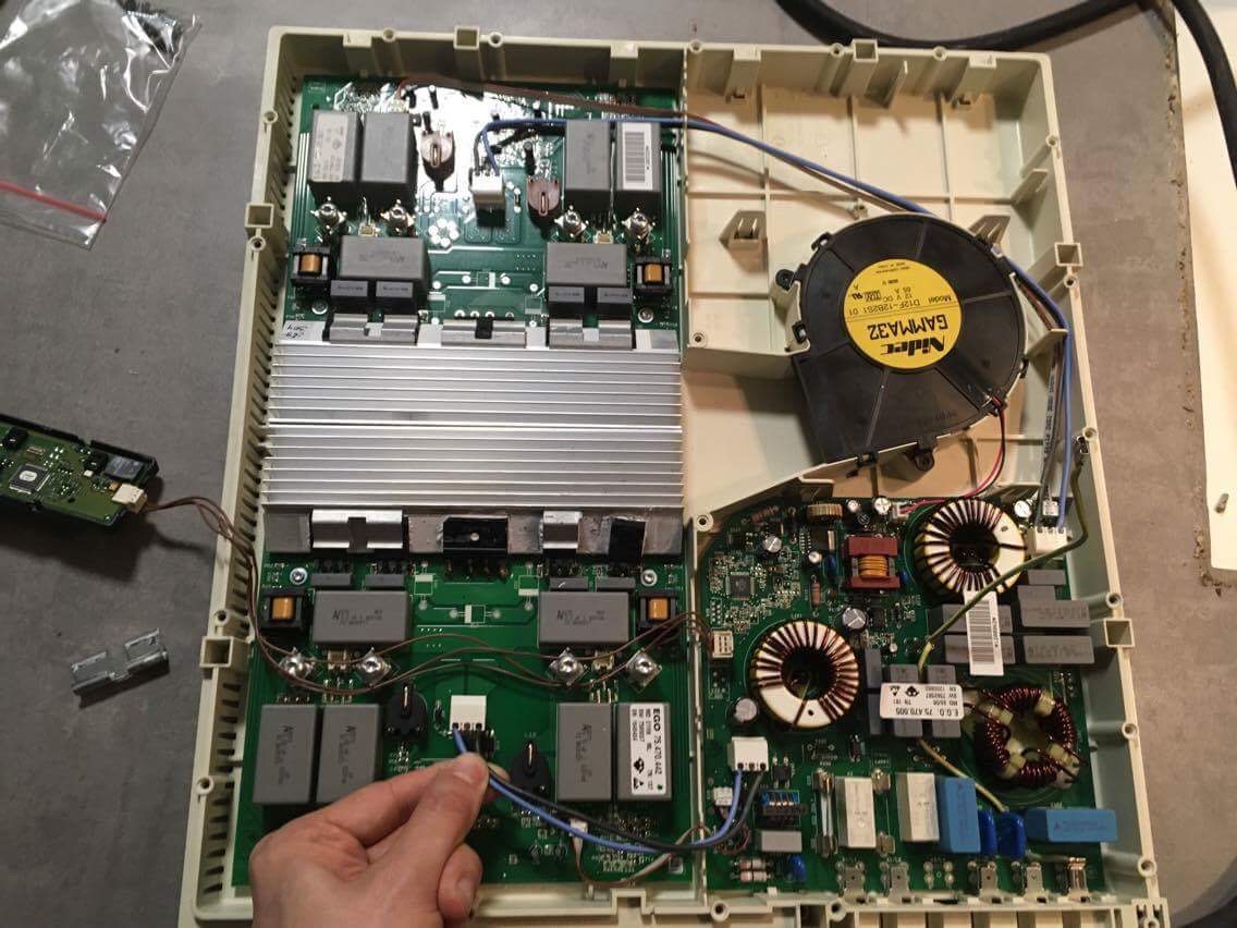

Und wenn die Hitzeabfuhr nicht stimmt, würde ich erst mal die Einbausituation checken. Obwohl ich das Kochfeld oft stark auslaste, läuft der Lüfter selten auf höchster Stufe. Das Kochfeld führt die Temperatur aktiv über Kühlkörper ab. Wenn die Einbausituation keine Wärmeabfuhr hergibt ist natürlich bald Schluss. Ich hab mal ein Bild von meinem (alten) Kochfeld angehängt. Die linke Seite ist vorne. Der Lüfter holt die Luft von unten und befördert sie vorne aus dem Kochfeld. Hier muss 1. genug Platz zur Arbeitsplatte sein (am besten auch noch abschrägen), 2. muss die Luft auch aus dem Korpus raus, sonst hat man schnell ne Sauna.
Offenes Elektroniksteuerboard mit Kühlkörper, Lüfter und Transformatoren in Haustechnikgerät
