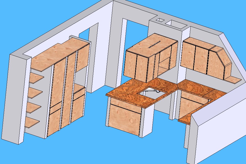

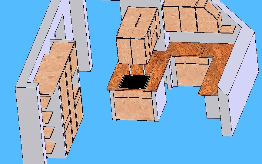

Habe mir eine Küche geplant und möchte die weitestgehend selbst erstellen.
Mein Problem ist die Arbeitsplatte, da die recht kompliziert ist. Die Unterkonstruktion werde ich aus Vorwandelementen machen oder mauern, mal sehen. Die Platte ist am Stück nicht in den Raum zu bekommen und eine aus Pressspanplatten ist nicht sinnvoll, da die linke Seite aus 3 Teilen sein müsste. nun dachte ich mir , ich modelliere sie vor Ort aus Estrichelementen zu je 20 mm in 2 lagen und belege sie dann mit Keramikfliesen oder Granit.
Ist das ein brauchbarer Ansatz?
Gruß Thielemann

Vermutlich passt die Frage besser in ein DIY Forum. Kann man sicher so löäsen. Bevor ich etwas derart Schweres und massives in die Küche baue könnte ich vermutlich besser mit einer sauber geteilten Arbeitsfläche leben. Waschbecken in der Ecke hat sich bei uns in den letzten 17 Jahren nicht bewährt. Kocht man zu zweit, steht man sich ständig gegenseitig im Weg, da der Zugang eng ist und die Ecke hinter dem Becken ist ergonomisch für kleinere und mittelgroße Personen praktisch unerreichbar und tot.
Du kannst normale billige Standard-APs nehmen. Zusammendübeln und anschließend fachgerecht mit Fliesen belegen. Zweikomponentenkleber nehmen, dann sind die Fugen auch säurefest.
Thielemann03 05.06.2019 23:45
Das gerade eben nicht, denn es ist da, wo das Kochfeld ist zu breit und ich bräuchte 3 und da wäre noch das Loch für das Kochfeld. Dann sind da noch die Schmalstellen um den Schacht, deshalb mein Gedanke.
Da guck ich mit den Achseln: ich hatte es so... mit dabei auch ein Herd, zufällig auch eine 80er-Jahre Eck-Spüle, insgesamt alles 75er Tiefe (Ecke tiefer) und der Tresen hatte 110.
Die Platten, alles aus gängigen 58er APs geschnitten.
Aber mach in Estrich, wenn Du das so haben willst.
