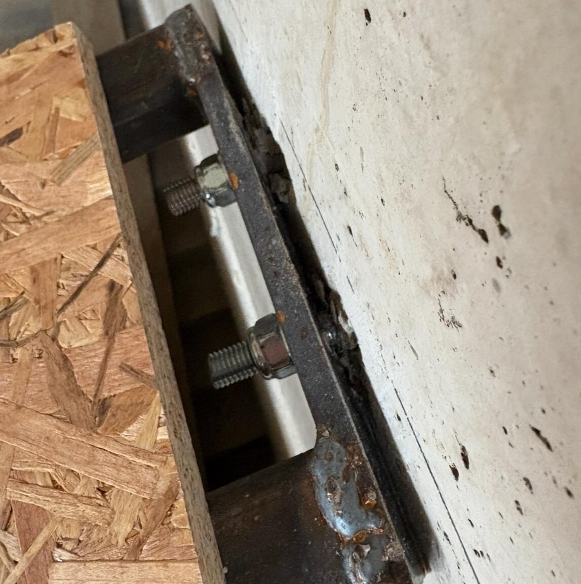

der Handwerker hatte im ersten Versuch die Stufen mit Betonanker befestigt, diese haben sich aber bei Belastung mehr oder weniger direkt wieder aus der Wand gezogen. Im zweiten Versuch hat der Handwerker die Betonanker entfernt und Gewindestangen mit einem Kleber von Hilti verklebt. Jetzt zieht sich die Gewindestange bei einer Stufe wieder aus der Wand, siehe Foto. Wir haben eine 20cm Stahlbetonwand und die aktuellen Gewindestangen sind 15cm lang.
In meinen Augen (bin Amateur, nicht schimpfen) ist die Auflagefläche und damit die punktuelle Belastung zu hoch. Wie seht ihr das ? Hätte das bei korrekter Umsetzung trotzdem halten müssen?

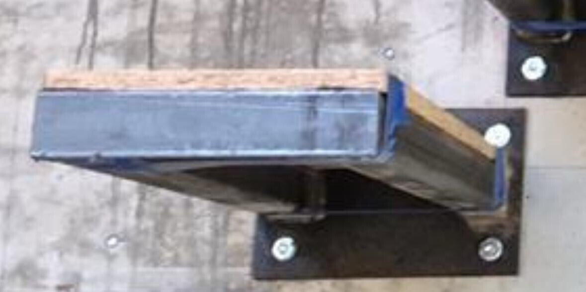

Aktuell überlegen wir die Auflagefläche mit einer an die aktuellen Stufen verschweißtem Blech mit weiteren verklebten Gewindestangen zu vergrößern, siehe Beispielfoto.

Fenix34 schrieb:
Wie seht ihr das ?
Nicht nur ihr, sondern auch der Handwerker ist ein Amateur. In sauberen (!) Bohrlöchern darf auch nichts rausziehen.

hanse987 schrieb:
Bilder des Ganzen wären mal interessant. An einer Betonwand bekommt normal alles fest.
Diese Treppenform hat eine außergewöhnliche Hebelwirkung auf die Anschläge, gekoppelt mit einer dynamisch auszuhaltenden Belastung und einem hohen Verletzungsrisiko bei Versagen. Du hast zwar mit Deiner Aussage recht - aber Laien würde ich da nicht dran lassen.
Klingt für mich so, als würdest Du der ersten Fehleinschätzung gleich eine zweite folgen lassen.

So wolltest Du die Stufen? Das hat aber kein Architekt geplant. Wie soll denn da das Geländer ran?
